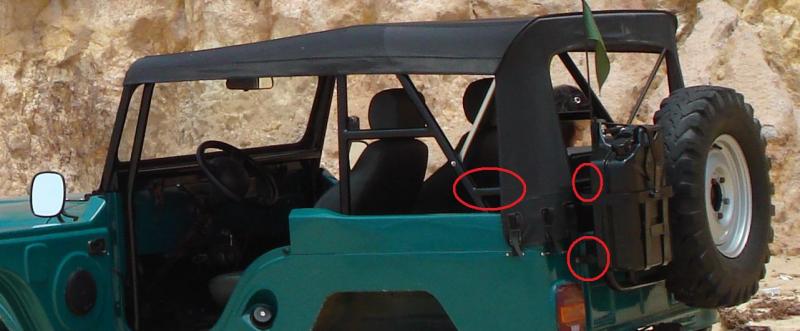

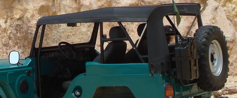

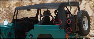

    rapaz no meu e preso na gaiola que passa um tubo por tras do encosto do banco do zequinha e por cima da tampa tras. e o que sustenta o peso e em baixo um parafuso de cada lado prox as lanternas tras. so pra da o grau, e minha carroceria e de fibra depois eu posto umas fotos melhores

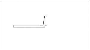

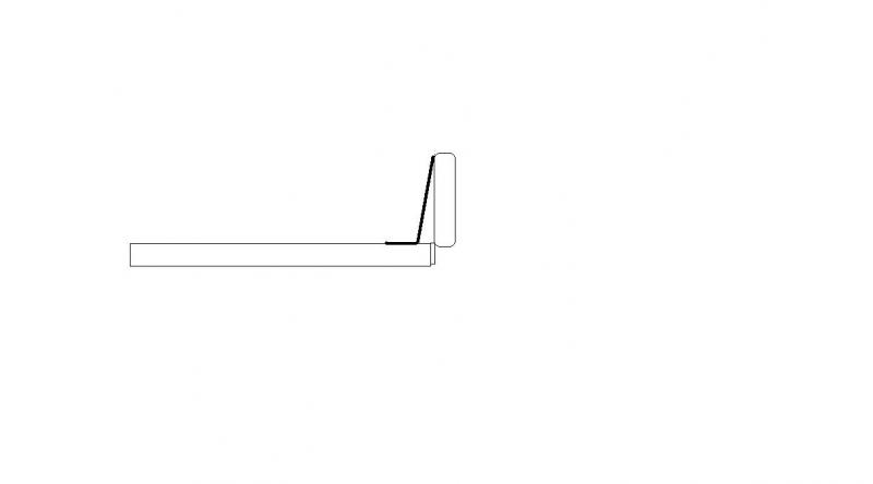

    Eu to pensando alem dos 4 parafusos que vão na parte de baixo colocar duas chapas vindo do chassis e preso ma parte de cima do suporte para ele não ficar preso apenas na parte de baixo ele irá fazer uma alavanca apenas no chassis e forçando a chapa,e como o meue stá com calço de motor do opala com 2 olegadas acho que vou conseguir espaço pra sair com as chapas igual ao desenho horrivel que eu fiz no paint em 15 segundos...
    Se alguem não conseguir entender o pessimo desenho eu dou uma melhorada.
