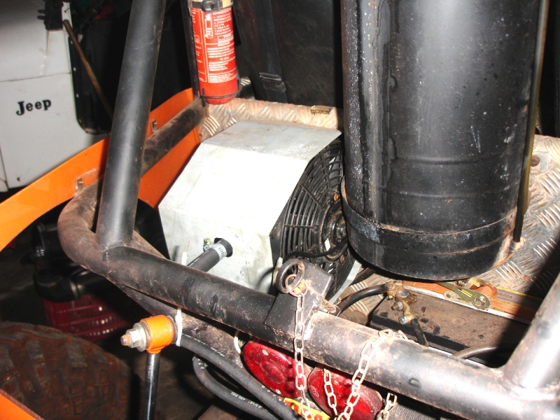

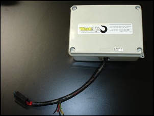

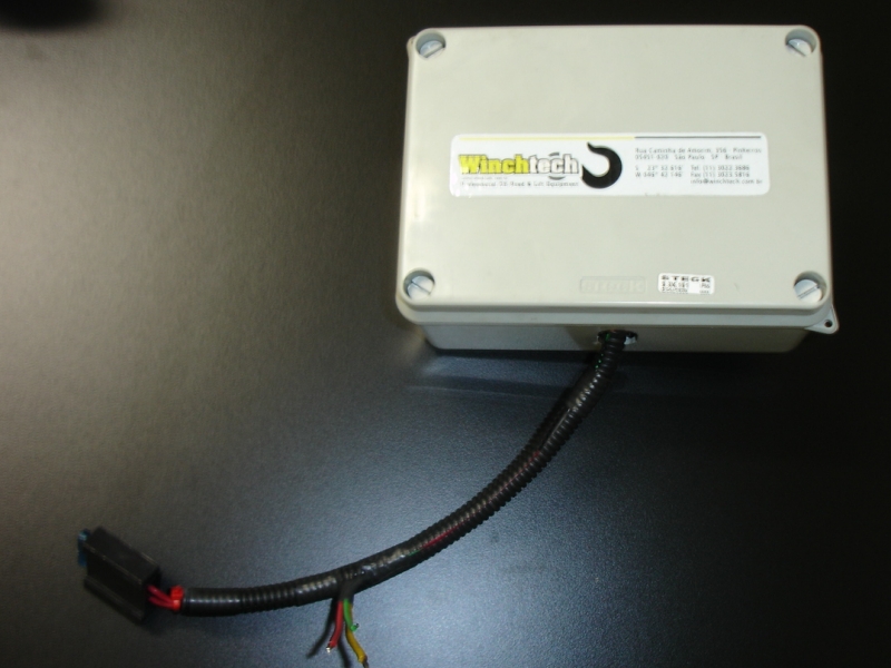

    Nova caixa de controle do guincho, fabricada pela WinchTech. Como já não tinha a caixa e os solenóides tinham ido pro espaço, a Winchtech fabricou esta maravilha para comandar o guincho, com caixa, fusível, saída para ligar o controle e solenóides novos.
    Nas outras fotos, a instalação do radiador de óleo de câmbio ao lado do tanque de gasolina. A ventoinha é acionada junto com a ventoinha do motor, 80 ºC. A proteção exigida pelo regulamento funciona também como defletor de ar. Veremos se na prova funciona.
    O sistema de direção, foi instalado novamente no cooler que existe no próprio radiador de água.
    As rodas foram modificadas para tala 8" e o off-set diminuído em 55mm. A largura total voltou aos padrões desejados, pouco mais de 2,10m.
    Veremos o resultado na prova de Serra Negra, já que não tem tempo para testes.

    4.12.1.4. Radiadores montados na traseira do veículo devem ser completamente isolados do compartimento de passageiro, incluindo a região superior. Linha de visão será o fator determinante para avaliar isolação. Policarbonato é um divisor aprovado.
    4.12.1.4.1. Os assentos não são considerados parte da isolação.
    4.12.1.4.2. As laterais do radiador devem ser cobertos completamente.
    O vistoriador vai ter que olhar isso com cuidado, mas me parece de ser bem feito e dentro do regulamento..............

    Foi fabricado conforme regulamento.

    Puta gambi, depois fala do Spider
    A caixinha da winchtech tb......o dinheiro não deu pra colocar um prensacabo decente e um cabo PP de vias múltiplas par deixar tudo mais compacto e eficiente????

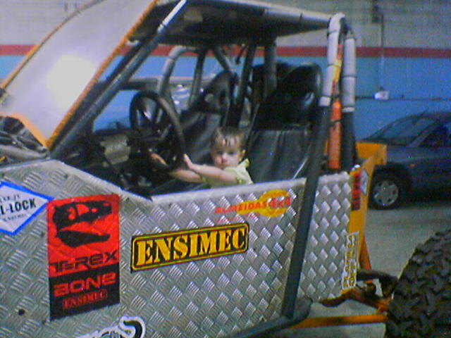

    SEus pobrema se acabaram-se. Kalango com nova Piloto.
    Miniaturas de Anexos Miniaturas de Anexos KALANGO 4x4-EVO II-050914_172603.jpg

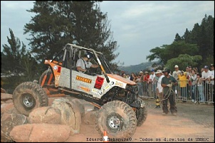

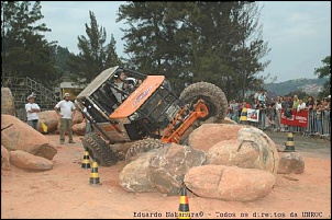

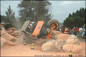

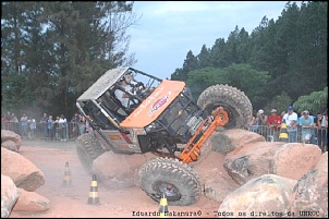

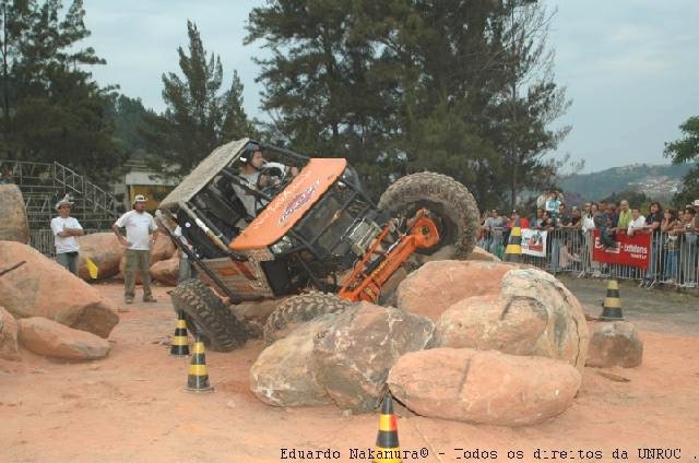

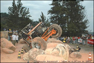

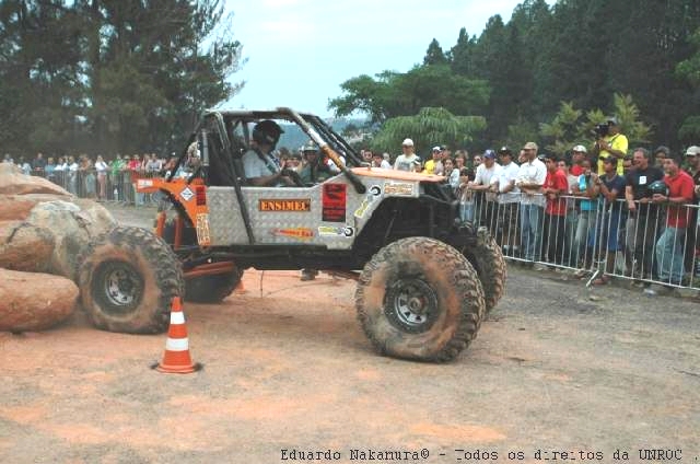

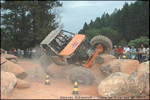

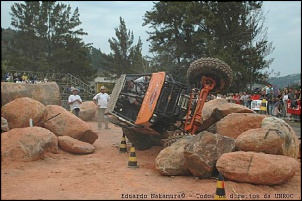

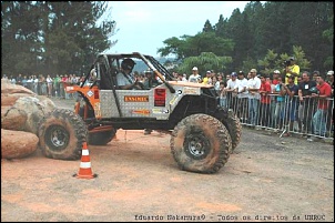

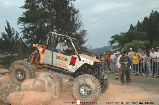

    Sequência espetacular. Agora vendo as fotos, nem eu acredito que não tombou, ainda bem que tem as fotos pra provar....
    Miniaturas de Anexos Miniaturas de Anexos KALANGO 4x4-EVO II-dsc_2748.jpg   KALANGO 4x4-EVO II-dsc_2749.jpg   KALANGO 4x4-EVO II-dsc_2750.jpg   KALANGO 4x4-EVO II-dsc_2751.jpg   KALANGO 4x4-EVO II-dsc_2752.jpg

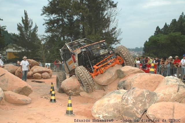

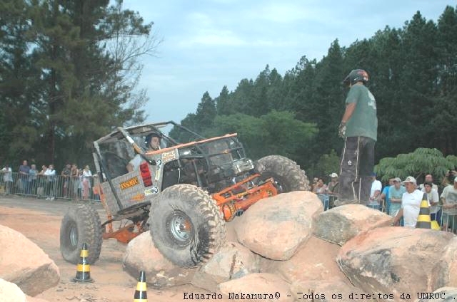

    continuação
    Miniaturas de Anexos Miniaturas de Anexos KALANGO 4x4-EVO II-dsc_2753.jpg   KALANGO 4x4-EVO II-dsc_2754.jpg   KALANGO 4x4-EVO II-dsc_2755.jpg   KALANGO 4x4-EVO II-dsc_2757.jpg   KALANGO 4x4-EVO II-dsc_2758.jpg
