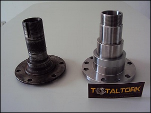

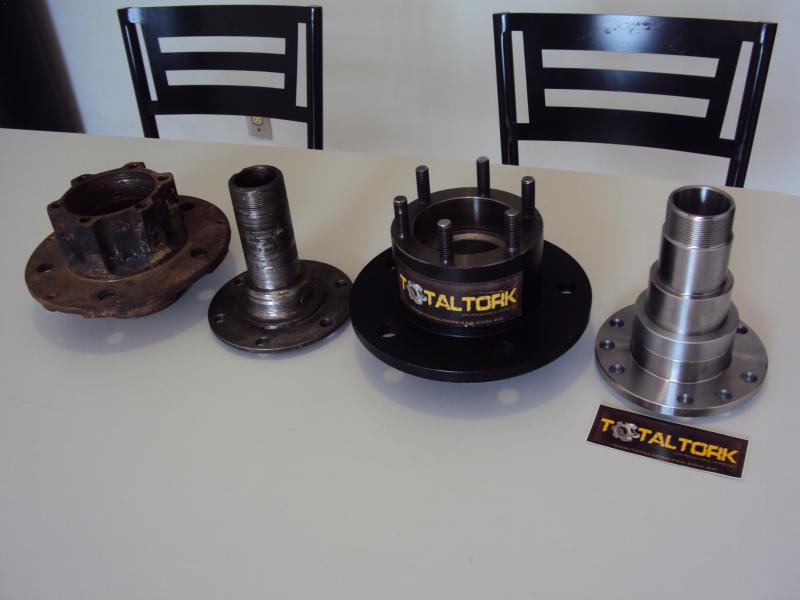

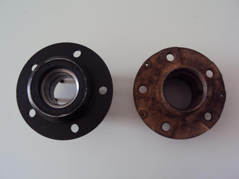

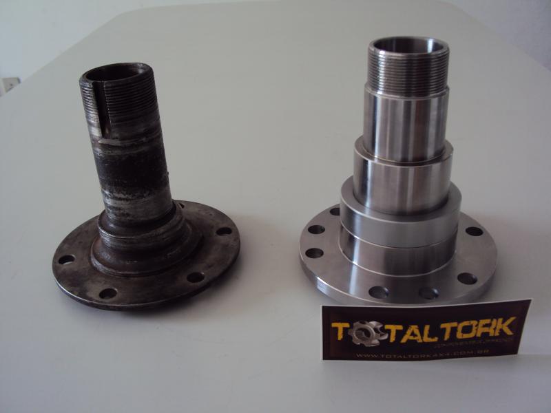

    Agora sim
    Acabei de receber as fotos, as peças somente para o final de semana.
    Reparem na diferença com o cubo e as mangas originais.
    Miniaturas de Anexos Miniaturas de Anexos JEEP VIAGRA - Ap turbo, vive me deixando duro-dsc01661.jpg   JEEP VIAGRA - Ap turbo, vive me deixando duro-dsc01673.jpg   JEEP VIAGRA - Ap turbo, vive me deixando duro-dsc01678.jpg
    JEEP VIAGRA - DE VOLTA.
    E
    XTERRA

    cara.. falei pro ce que era grande!!!!!mas nao sabia era assim!!!!parabens e fica de olho no pé de pano heim"!!!!!

    Citação Postado originalmente por 4X4GARAGE Ver Post
    Belas peças né magrão, tb gostei

    Citação Postado originalmente por mrcrema Ver Post
    PQP, isso aí pesa meio Jeep!
    Show de bola. Coisa parruda mesmo!

    Citação Postado originalmente por Lucas Nassif Ver Post
    As peças são parrudas mesmo, esse já esta sendo o caminho para aquisição dos trepadores 40", estou achando os 38" pequenos, rsrsrsrsrsrsrsrsrrsrsrsrs
