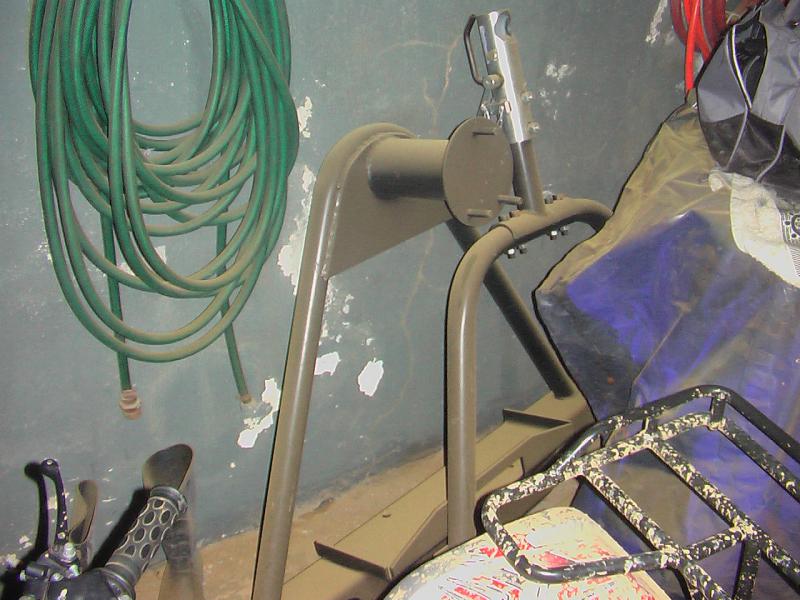

    instalação de parachoques, vou ter que mudar muita coisa no traseiro, ficou muito pesado e os suportes que tem não são suficientes para aguentar o peso de guincho e estepe de 35", então, estou cortando ele e tirando o estepe, estamos refazendo os suportes para colocar somente o guincho, esta ficando legal.
    O Parachoque dianteiro encaixou certinho, somente esta sendo refurado para colocação da mesa do guincho por cima dele.
    As molas traseiras já estão na posição, o entre eixos ficou legal
    E assim vai indo, não termina nunca, rsrsrsrsrsrsrsrsrs

    Não sei se você já falou nas páginas ai pra trás, mas onde você comprou os parachoques? Gostei do parachoque traseiro, com o suporte do estepe junto. No meu caso que vou usar 33", acho que quebra o galho!
    http://www.4x4brasil.com.br/forum/at...9&d=1280830678
    Tá ficando dukaraio!! Parabéns. :concordo:
    Lucas
    Comprei do Ado Jensen, de Curiiba, olha o site dele que tem o telefone :
    www.adojensen.com.br
    Tive um problema na instalação que o Gonzo acabou tendo que modificar todos os suportes.
    Com os suportes que vieram, com furo para 4 parafusos m10, ia cair estepe e guincho na rua, então ele fez outros suportes para aguentar o peso. Mesmo assim, acabei tirando o estepe da traseira, cortei o suporte, não gostei daquele monstro lá, coloquei um 33" e já ficou feio, eu prefiro a traseira lisa.
    Então vai ficar somente o parachoque com o guincho na traseira.
