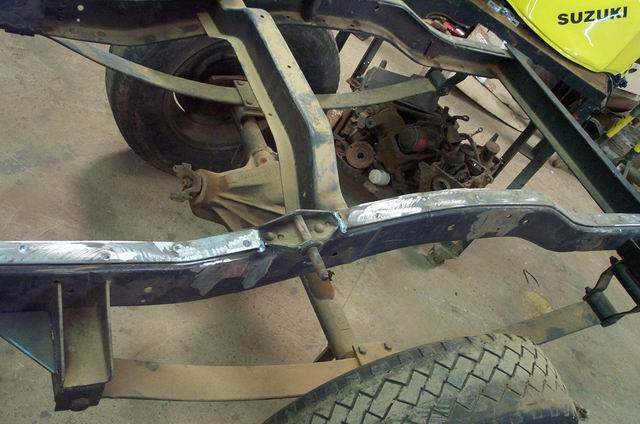

    É isso ai, meu irmão, que mora em São Paulo, gostou tando to Tornado que resolveu montar um para ele e a esposa poderam tmabem cair na lama...
    Basicamente ele vai ser o mesmo projeto do Tornado I, é claro que algumas modificações e melhorias serão feitas, pois na cosntrução do primeiro, sempre tinha alguma coisa que poderia ter ficado melhor...

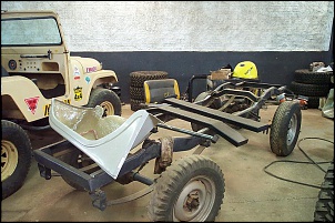

    A lataria e o entre eixos também será alongado em 22 cm, para dar maior conforto, e melhor estabilidade na estrada, haja visto que esse tambem será um jipe estradeira e feito para expedições...
    A mecanica, em nossa analise, esta mais do que acertada no primeiro, por isso muito pouco será mudado.
    O motor continua sendo o Powertech 4.1 MPFI da Silverado ( que o rabudo achou um que tinha rodado apenas 600Km e estava completissimo, inclusive com chicote e tudo ), e o cambio, o Clark 260F de 4 marchas. A Caixa de tração será usada a do jipe, até mesmo por que ela estava em perfeito estado, no jipe que foi adquirido para tal transformação, com a flange de adaptação da DeepTech ou coisa pareceida.
    Talvez a refrigeralão do motor, estamos estudando a possilibidade esta vez, de instalarmos uma caixa de expansao, mais ainda não é certo.

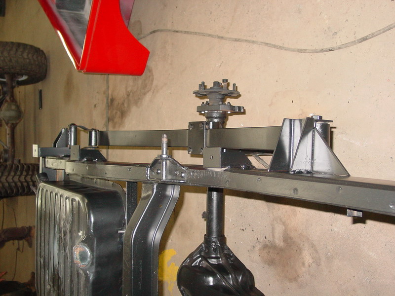

    O suspensão será a mesmo do Tornado, laminas elipticas únicas usadas na pickup Palio, com SPOA. Penus Wrangler MTR 35 a principio, e rodas direcionais de ferro da Mangels.
    Direção hidraulia terá caixa de opala, e bomba hidráulica do próprio motor.
    Freio a disco nas 4, SBD, com piça de kadet na traseira, para poder ter ferio de mão mecanico e nao hidráulico.

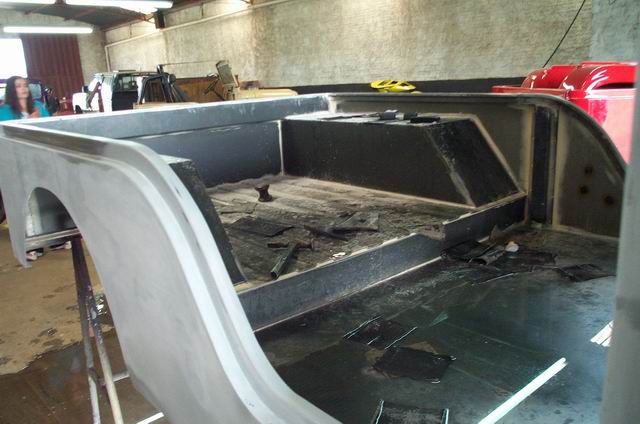

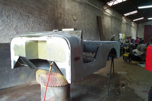

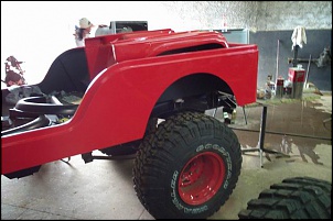

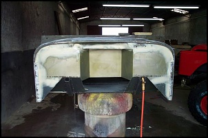

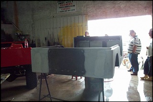

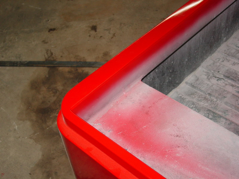

    a lataria nao vai copiar o estilo do cj-7 como foi feito no primeiro, pois aquilo de um trabalho do cão, ela apensa será alongada, e terá porta feita tambem de chapa 14.

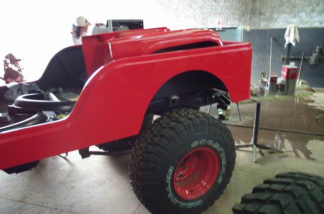

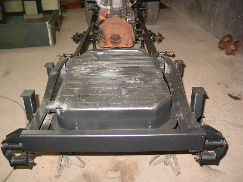

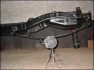

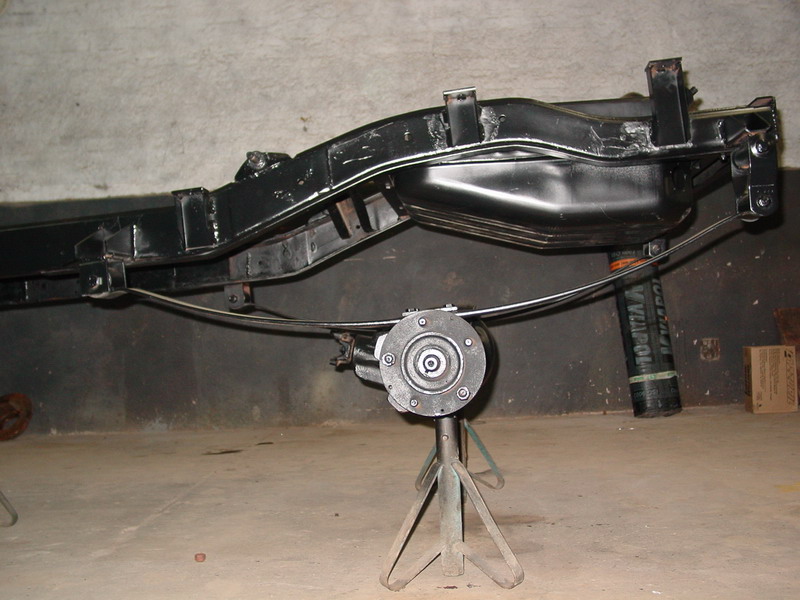

    Seguem algumas fotos do chassi e da lataria pornta pra pintura....
    Antes que perguntem, a cor dele será vermelho ferrari, ou tomate, como preferirem...
