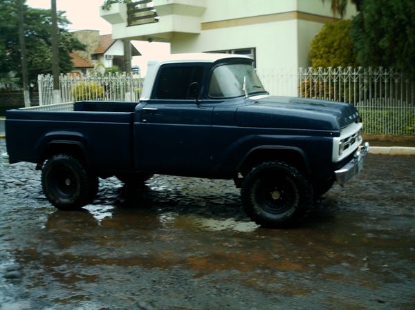

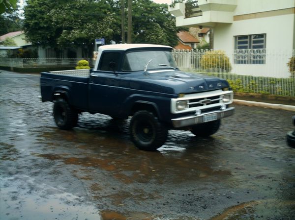

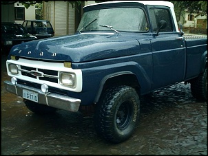

    Fotos dos novos alargadores, da nova roda dianteira agora 15x8 e da pintura preta nos aros.
    Miniaturas de Anexos Miniaturas de Anexos F 100 Twin Bean 1969 4x4-cacamba-mijao-010.jpg   F 100 Twin Bean 1969 4x4-cacamba-mijao-011.jpg   F 100 Twin Bean 1969 4x4-cacamba-mijao-012.jpg
