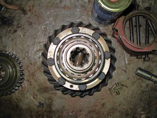

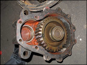

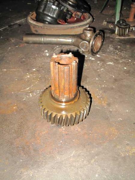

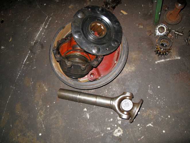

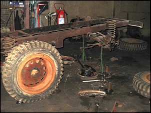

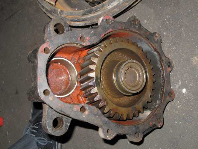

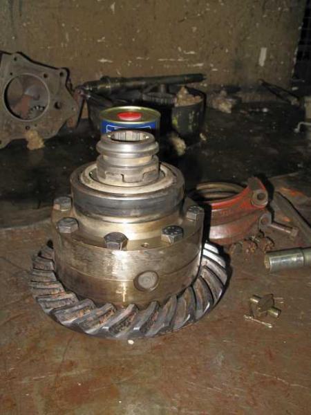

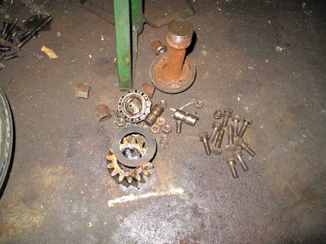

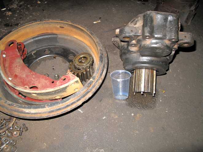

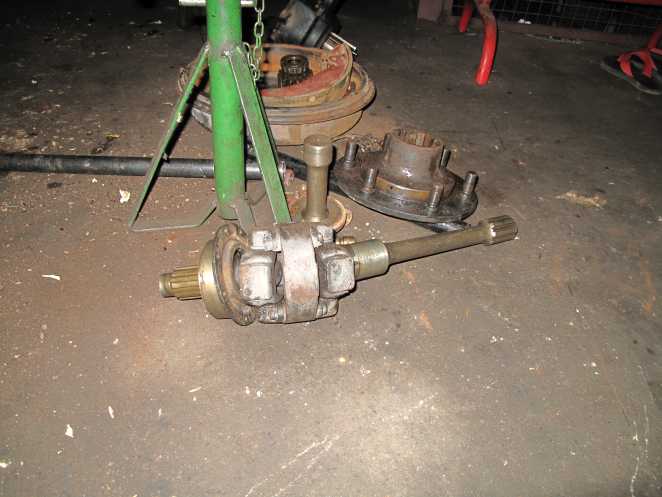

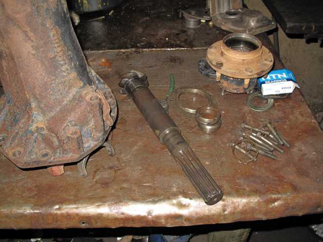

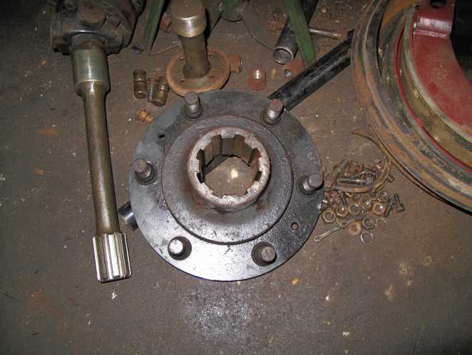

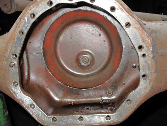

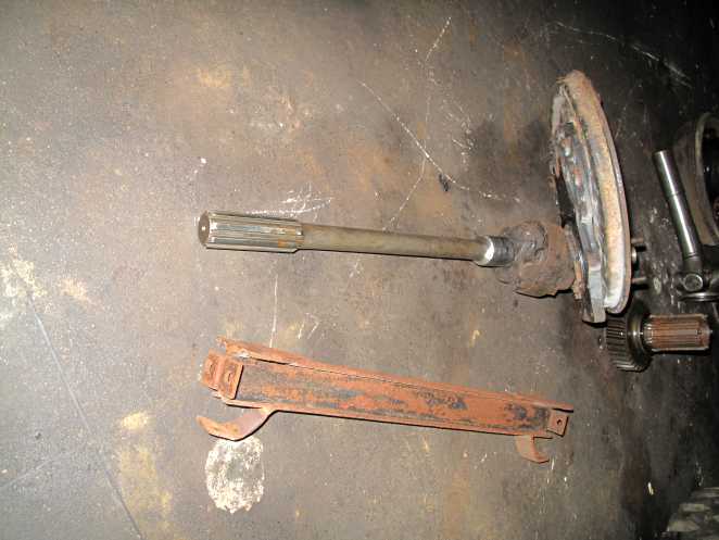

    hoje recebi uma ligação do Makoto me informando que havia desmontado o dif dianteiro do Mogli.... Suspense total e ele me disse que estava muito RUIM!!!!!
    Passado o susto ele me falou o que estava condenado: 1 rolamento e 3 retentores... num eixo de 50 anos?!?!?!?!
    Disse que o estado interno do eixo parece NOVO! SHOWWWWW! Amanhã vou tirar algumas fotinhas e coloco aqui.
    Abraço,
    Thiago

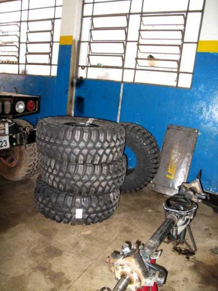

    Fotos do eixo dianteiro desmontado!!!
    Hoje estive na oficina vendo o eixo dianteiro desmontado! Muito bom mesmo! Seguem as fotos.
    Miniaturas de Anexos Miniaturas de Anexos Uni Mogli MK-eixos_mog_004.jpg   Uni Mogli MK-eixos_mog_005.jpg   Uni Mogli MK-eixos_mog_006.jpg   Uni Mogli MK-eixos_mog_007.jpg   Uni Mogli MK-eixos_mog_008.jpg
  • #18
    Mais algumas fotos
    Miniaturas de Anexos Miniaturas de Anexos Uni Mogli MK-eixos_mog_009.jpg   Uni Mogli MK-eixos_mog_010.jpg   Uni Mogli MK-eixos_mog_015.jpg   Uni Mogli MK-eixos_mog_016.jpg   Uni Mogli MK-eixos_mog_021.jpg
  • #19
    Mais fotos...
    Miniaturas de Anexos Miniaturas de Anexos Uni Mogli MK-eixos_mog_022.jpg   Uni Mogli MK-eixos_mog_024.jpg   Uni Mogli MK-eixos_mog_025.jpg   Uni Mogli MK-eixos_mog_031.jpg   Uni Mogli MK-eixos_mog_033.jpg
  • #20

    Rapaz, que eixo mais lindão esse da penúltima foto!!

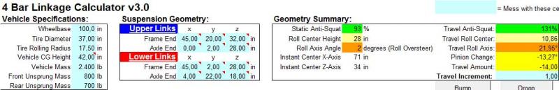

    4-Link ajuda dos universitários!!!

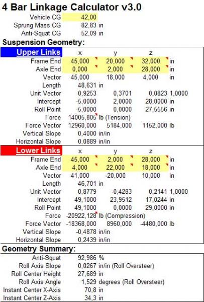

    PessoALL,
    gostaria de pedir a ajuda de vocês com os cálculos para uma suspensão 4-link. Fizemos (eu, Natanael e Makoto) um primeiro rascunho na calculadora e chegamos as contas que estão nas fotos anexas. Pelo que conseguimos entender do conceito, está razoável.
    Gostaria de compartilhar com vocês para saber se tem alguma sugestão/crítica/alteração. Se for isso mesmo, vamos mandar brasa e construir os links.
    Thiago Parente
    Miniaturas de Anexos Miniaturas de Anexos Uni Mogli MK-calc_susp_mog.jpg   Uni Mogli MK-calc_susp_mog2.jpg

    Citação Postado originalmente por thiagocpp Ver Post
    PessoALL,
    Thiago Parente
    Ninguém se pronunciou? Tá tudo certo?
  • #23
    Thiago,
    Os #s parecem bons, agora arregaça as mangas e veja como posicionar os links em seus chassis.
    Essa parte da planilha é a mais fácil!
    []'s e boa sorte

    Valeu Fernando!
    Obrigado Fernando,
    agora é colocar a mão na graxa e fazer os links! Você sabe se consigo comprar os terminais dos links aqui no BR ou o ideal é trazer de fora?
