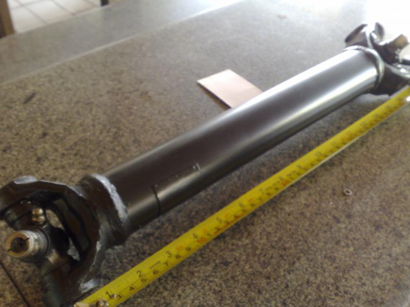

    Cardãn traseiro
    Cardãn traseiro refeito
    Foi trocado o tubo, pois estava soldado no meio, deixando margem para erros de centralização
    E recalibrado e td mais....

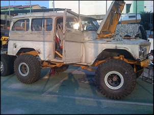

    FOrDINHA nos cavaletes, o cavalete de 4 ton ficou a medida

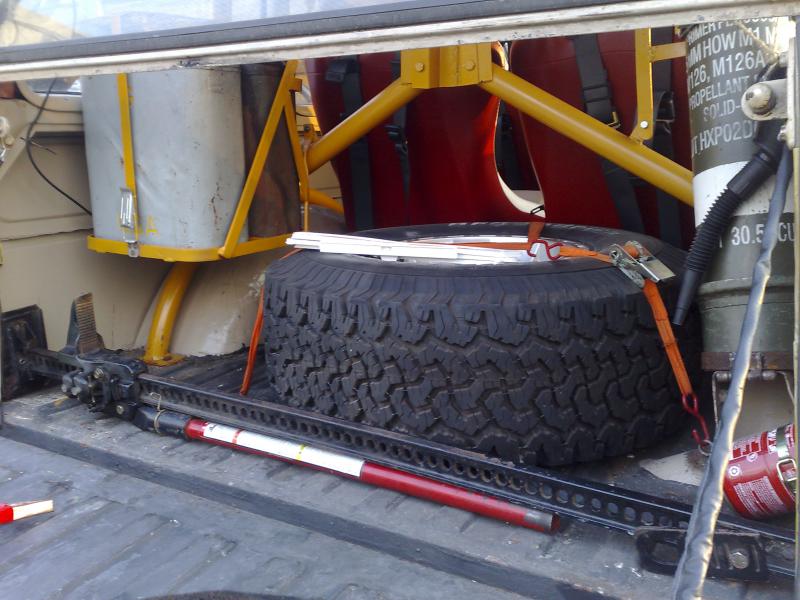

    HiLift em sua posição, estamos pensando em fazer o suporte com parafusos fixos no assoalho Sugestões? Pesndo que se os parafusos não atrapalharem a tirar o pneu, td bem....
    Manilha tb de 4 ton para acessorar em trilha

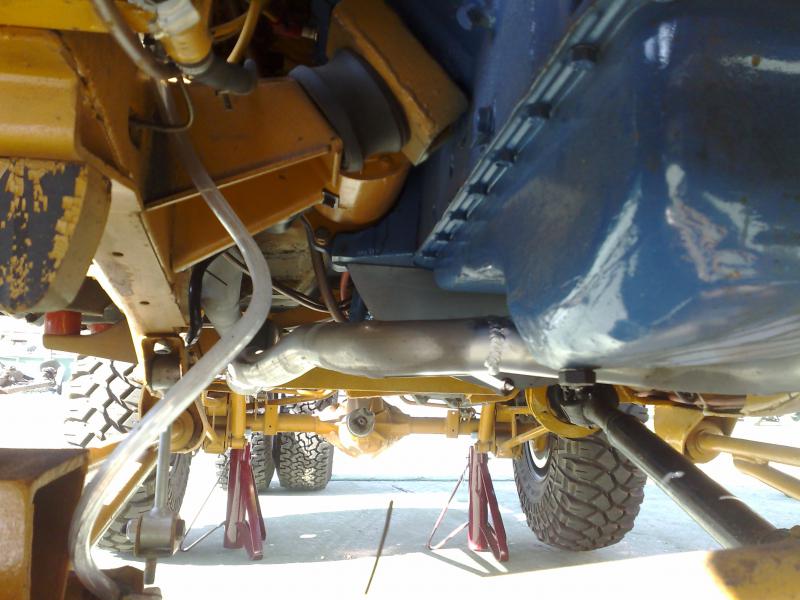

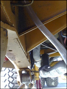

    Fotos escape
    Fotos mais detalhadas dos escapes que fiquei devendo....

    Acabei de observar as fotos do escape, e me veio um questionamento.
    Não daria para inverter o carter de óleo?
    Deixar o depósito para o lado do volante de embreagem?
    Assim livraria o diferencial.
    Teria que reposicionar o pescador de da bomba de óleo, mais isso é relativamente fácil.
    No engesa, não tem como, pois o carter que tenho é "quadrado", com 6 bujão, sendo dois à frente, dois a traz e dois nas laterais, se não me engano.
    Procurei o carter das mais novas, de aço estampado, mais não achei aqui por perto, então ficou o de alumínio mesmo.
    Mais queria cortar ele, o Donizete que não deixou, alegou que diminuiria a quantidade de lubrificante, o que concordei.
    Kim.

    Kinzão, já cheguei a questionar isto com o Jones, e a resposta foi, "ô Lixandri, só se o eixo passar dos batentes", aí tem que ser uma bela pancada de baixo pra cima. Também concordei com meu mecânico, eles são demais, tem resposta na ponta da língua pra tudo.
    E na real, a bola do dif. diant. é deslocada para o lado do motorista, e esta bem pra frente do cárter. Acharei a foto perfeita para exemplificar e depois posto para você, pode deixar que não esqueco.
    Abs KIM!!!!
    Kim.
    Kinzão!!!!!
    Recebeu alguns emails aí???? Kkk. Foi mal o ataque de fotos, espero que tenha respondido sua questão.
    Uma vez, quando o Jones estava refazendo o fundo deste cárter, questionei que ele podia ser de outro formato, que o "pescador" ( né isso?), fique o mais baixo possível (dentro da câmara do cárter), porém mais alto e próximo ao motor que o original. Eu tinha imaginado calcular em qquer programa 3D, a área que eu precisava para ter a mesma quantidade de óleo que o original, e fazer o formato tipo um telhado de casa de cabeça para baixo, aí ele de todos os lados ele forma uma descida, por fora, hora assim \_/ de frente e assim \____/ de lado. Entendeu caro amigo? Claro que teria contenção interna, para ele não ir toooodo para frente. O Jones também entendeu mas descartou, falou que não teria grande melhora significativa, e que não teria o porque mudar, pois não atrapalhava o eixo. E não tenho marcas no cárter, apenas na bola do dif. Estes mecânicos nossos!!!!
