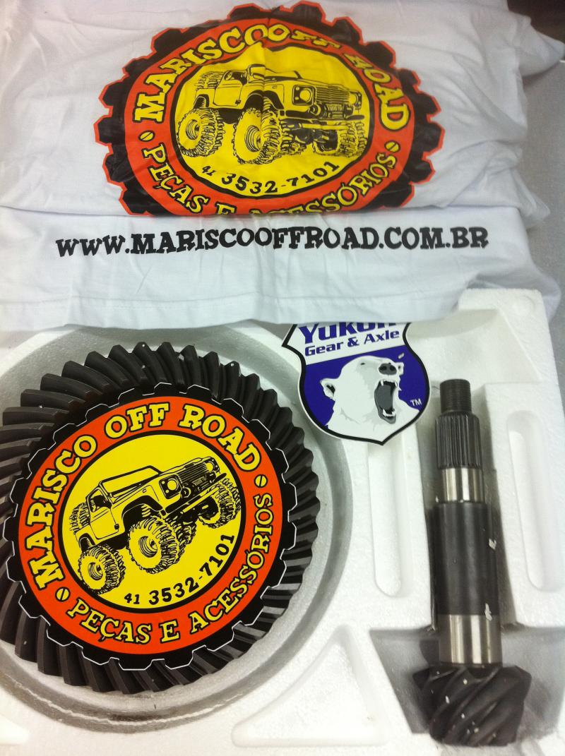

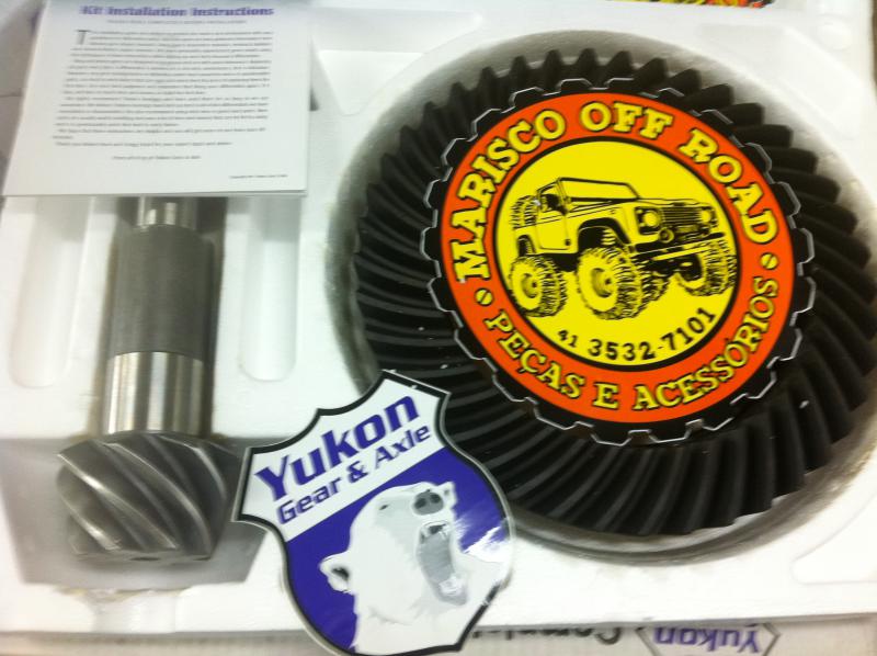

  • #800
    Usuário Avatar de Davi Gonçalves
    30/07/2007
    Circuito das Águas Paulista/SP
    1,709
    Olá a todos...
    Chegaram hoje as relações...
    Agora o próximo passo que já esta quase certo são os ARB para o eixo dianteiro e traseiro....
    abraços

  • #802
    30/07/2007
    1,709
    Confere logo a quantidade de estrias do semi eixo no D70. Comprei um bloqueio de 35E e os semis eram de 32...
    Me disseram que a partir de 2006 mudou mas não tenho certeza pois nunca peguei uma F das novas pra conferir.
    O meu D70 é da F250 XLT L, vou pedir p abrir p ver as estrias...
    Na pior das hipóteses eu jogo o com freio a lona em baixo kkkkkk
    abraços
  • #803
    05/01/2004
    Boa Vista/RR
    14,659
    Agradecimentos: 51
    Citação Postado originalmente por Davi Gonçalves Ver Post
    abraços
    Nem precisa, se os semis da picape(tambor) forem 35E basta catar e montar na carcaça da XLT.
  • #804
    30/07/2007
    1,709
    Segundo o MArilson, são todos 32E....
    Já reservei os ARB com o Marilson, agora só acertar com ele e esperar a hora de colocar eles nos eixos....
