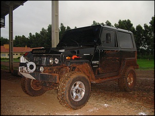

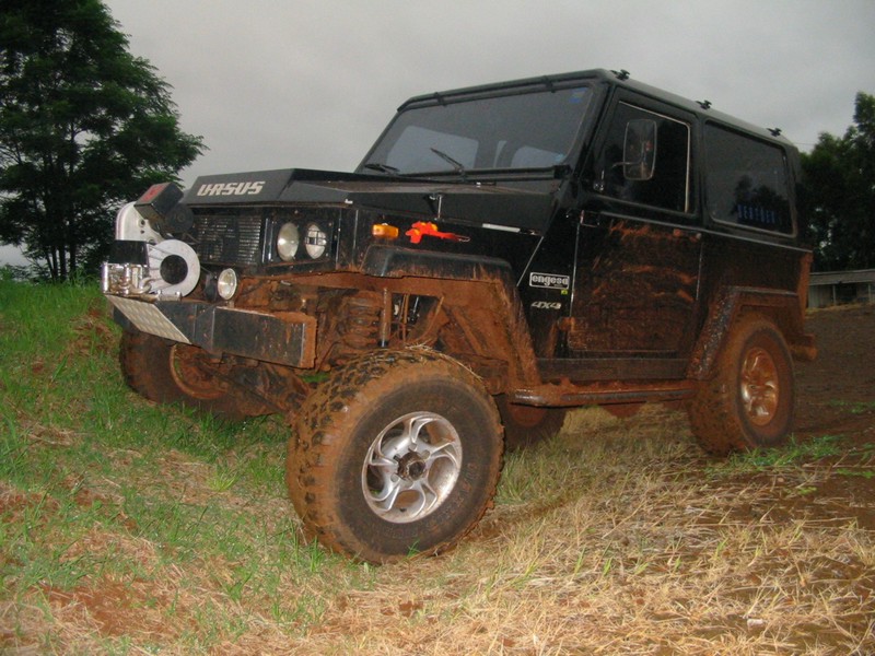

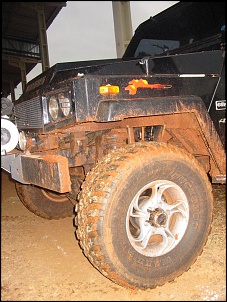

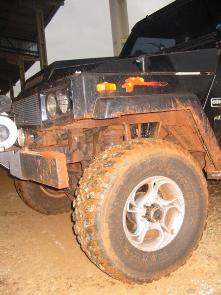

    Aqui vai umas fotos.. vai sem lavar mesmo.
