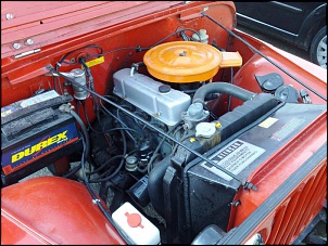

    Mais fotos
    Vista do motor "colorido" em casa.
    Miniaturas de Anexos Miniaturas de Anexos -jeep-motor-d.jpg   -jeep-motor-e.jpg
