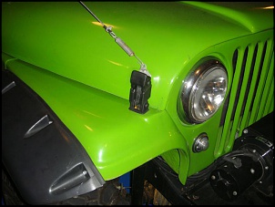

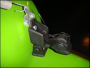

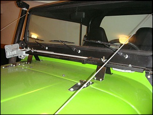

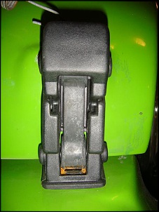

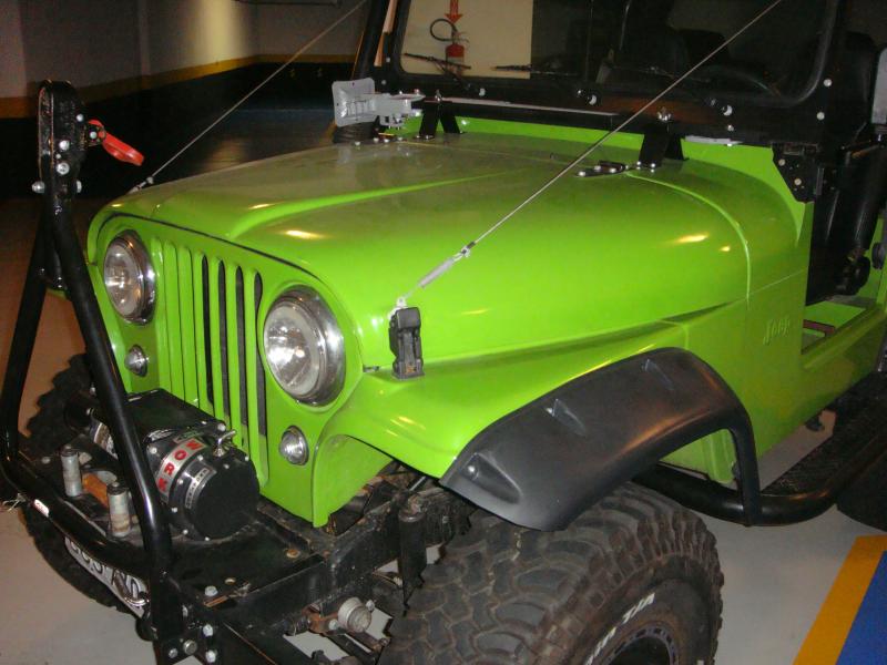

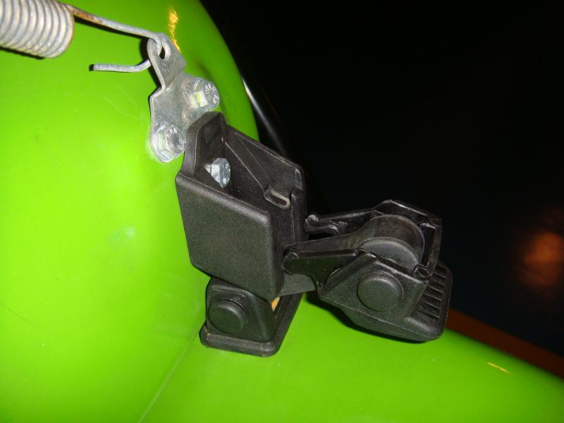

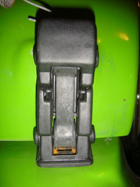

    Algumas novidades:
    Trava do capô do Wrangler!!!!
    Miniaturas de Anexos Miniaturas de Anexos CJ5 - AP 1.8 Supercharger M45 - 1965 - Verde!!!-jeep-005.jpg   CJ5 - AP 1.8 Supercharger M45 - 1965 - Verde!!!-jeep-002.jpg   CJ5 - AP 1.8 Supercharger M45 - 1965 - Verde!!!-jeep-004.jpg   CJ5 - AP 1.8 Supercharger M45 - 1965 - Verde!!!-jeep-034.jpg

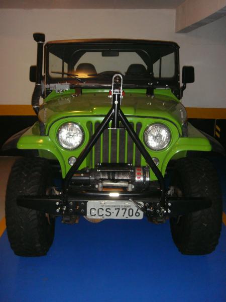

    1,167

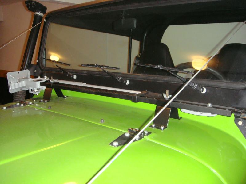

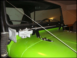

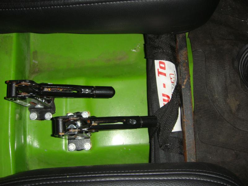

    Hi-Lift!!!!!!!!!!!
    Miniaturas de Anexos Miniaturas de Anexos CJ5 - AP 1.8 Supercharger M45 - 1965 - Verde!!!-jeep-010.jpg   CJ5 - AP 1.8 Supercharger M45 - 1965 - Verde!!!-jeep-006.jpg   CJ5 - AP 1.8 Supercharger M45 - 1965 - Verde!!!-jeep-007.jpg   CJ5 - AP 1.8 Supercharger M45 - 1965 - Verde!!!-jeep-008.jpg

    1,167

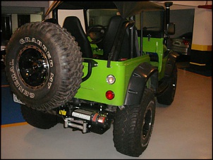

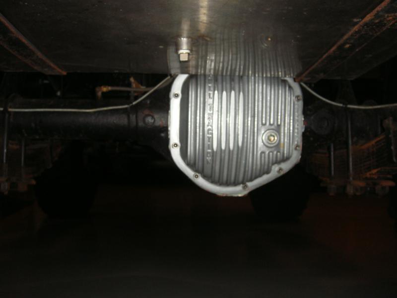

    Bloqueios Macrotorque, towbar e novas rodas!!!!!!!!!!!!
    Miniaturas de Anexos Miniaturas de Anexos CJ5 - AP 1.8 Supercharger M45 - 1965 - Verde!!!-jeep-018.jpg   CJ5 - AP 1.8 Supercharger M45 - 1965 - Verde!!!-jeep-027.jpg   CJ5 - AP 1.8 Supercharger M45 - 1965 - Verde!!!-jeep-009.jpg   CJ5 - AP 1.8 Supercharger M45 - 1965 - Verde!!!-jeep-019.jpg

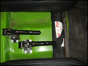

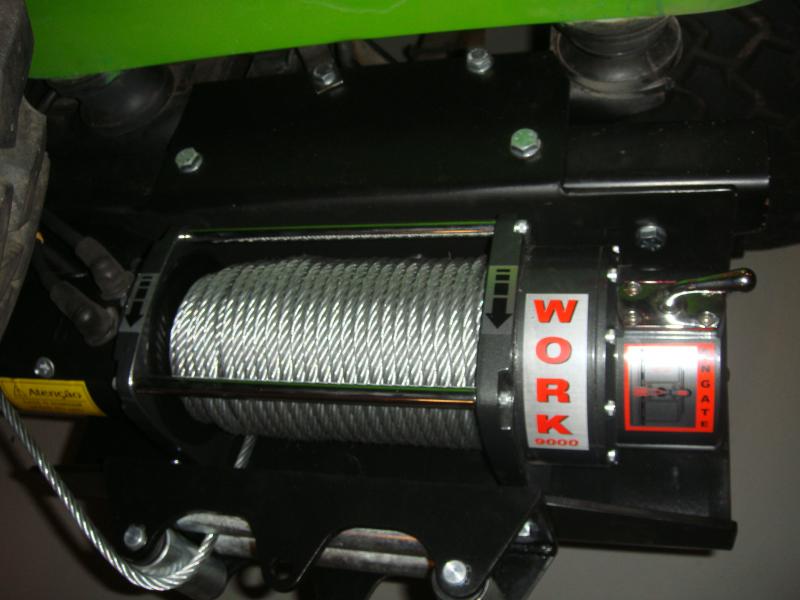

    1,167

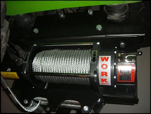

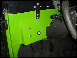

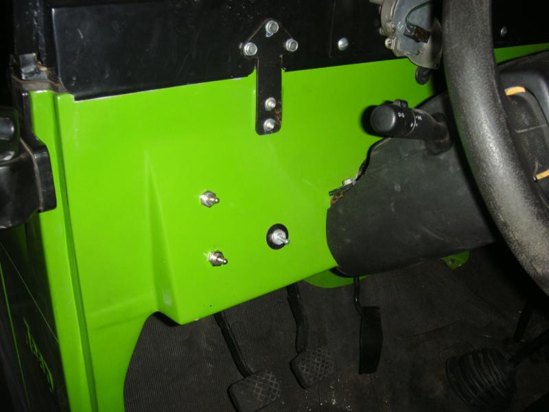

    Guincho traseiro e controles dos guinchos no painel!!!!!!!!!!
    Miniaturas de Anexos Miniaturas de Anexos CJ5 - AP 1.8 Supercharger M45 - 1965 - Verde!!!-jeep-011.jpg   CJ5 - AP 1.8 Supercharger M45 - 1965 - Verde!!!-jeep-012.jpg   CJ5 - AP 1.8 Supercharger M45 - 1965 - Verde!!!-jeep-015.jpg   CJ5 - AP 1.8 Supercharger M45 - 1965 - Verde!!!-jeep-013.jpg   CJ5 - AP 1.8 Supercharger M45 - 1965 - Verde!!!-jeep-021.jpg

    Obrigado Kim!!!!
    Os eixos são de CJ mesmo, só que foi totalmente revisado, trocado todos os rolamentos e retentores e estou usando os kit's ensimec T-Rex Bone nos dois eixos, além de espaçadores AVM de 30mm e rodas com offset -39.
    Comprei na Garra4x4, se eu não me engano são os BushWaker do Marcel aqui do Fórum, porém acho que no meu jipe ficaria melhor os de 4" pois estes estão bem rente a roda (na mesma linha) um pouco mais para dentro ficaria melhor.

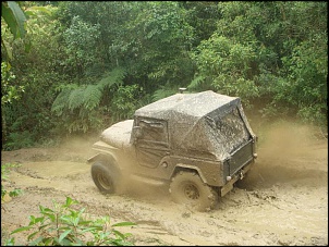

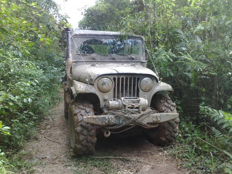

    Este seu Jeep está tão bonito que estou começando a perguntar se realmente voce ira coloca-lo na trilha......
    Olha só uma foto do antes, tirada lá no cachorro louco.
    Quem sabe estas fotos despertam o espirito trilheiro que adormeceu aí dentro.....
    Abração
    Miniaturas de Anexos Miniaturas de Anexos CJ5 - AP 1.8 Supercharger M45 - 1965 - Verde!!!-dscn1889.jpg   CJ5 - AP 1.8 Supercharger M45 - 1965 - Verde!!!-18012009133.jpg   CJ5 - AP 1.8 Supercharger M45 - 1965 - Verde!!!-dscn1853.jpg

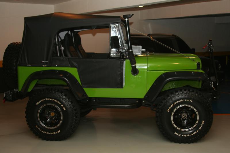

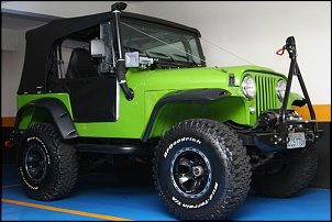

    Algumas fotos com a Capota Pissoletro, que aliás é bem melhor que a Atlantida que eu tinha antes!!!!
    Marcelo.
    Miniaturas de Anexos Miniaturas de Anexos CJ5 - AP 1.8 Supercharger M45 - 1965 - Verde!!!-jeep-041.jpg   CJ5 - AP 1.8 Supercharger M45 - 1965 - Verde!!!-jeep-004.jpg   CJ5 - AP 1.8 Supercharger M45 - 1965 - Verde!!!-jeep-008.jpg   CJ5 - AP 1.8 Supercharger M45 - 1965 - Verde!!!-jeep-028.jpg

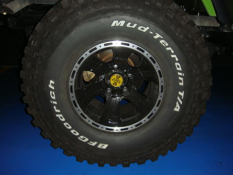

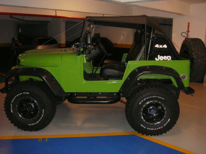

    Morceli estou fazendo uns calculos aqui para decidir se mantenho os eixos originais ou se troco pelos da rural, prefiro deixar os originais mesmo, tanto pelo custo da modificação como pela dor de cabeça. Como estou montando em casa já não aguento mais montar e desmontar esse jeep que não termina nunca.
    Me diz uma coisa, nessa foto abaixo o seu jeep está com roda 15x8 sem espaçador?
    Na configuração atual, com essas rodas de liga, quantos cm o pneu fica para fora da lata?
    Parabéns pela viatura.
    Miniaturas de Anexos Miniaturas de Anexos CJ5 - AP 1.8 Supercharger M45 - 1965 - Verde!!!-jeep-15x8-13.jpg
  • #95
    Usuário Avatar de Morceli
    06/07/2006
    1,167
    Exato, na foto esta com roda 15x8 sem espaçador!!!
    Agora estou usando roda 15x10 offset -39, com espaçados de 3 cm e esta mais ou menos uns 12 cm para fora!!!
