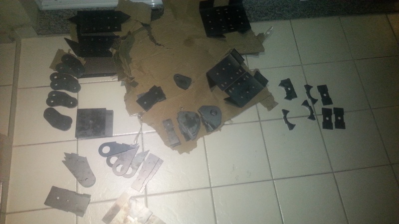

Peças do LEGO.
Pior foi o meu moleque dizer que o meu lego é mais legal que o dele, enquanto ficava encaixando as peças! :parede:
Agora é achar um soldador bom para colar tudo.
Se alguem tiver sugestão em Sp to aceitando.Anexo 511004
Peças do LEGO.

Mas vc tá procurando soldador em SP ou Guará ??
Em guará tem uns 2 centros de treinamento em soldagem, Um deles ali perto da garagem da pássaro marrom.
Quem sabe encontra um cara recém qualificado, afim de livrar um $$, se quiser fazer tudo na MIG, pode até rolar de alugar a maquina por um FDS, mas nem tenho noção de quanto sairia isso...
E se achar um cara bom no eletrodo revestido, até dá pra arriscar fazer no transformador AC mesmo, usando um eletrodo bom ( ESAB, Lincoln) resolve bem a situação. Lembre-se : Não existe solda melhor ou pior, existe solda mais adequada para a aplicação... Um chassis que já tenha algum grau de corrosão, outras soldas previamente mal feitas, o eletrodo revestido pode até ser a melhor escolha.

Caracas, não tinha visto as peças que vc mandou cortar. Bastante coisa hein?!

Cara, em tese, já mandei cortar tudo que falta para montar o carro.
O lance agora é só fechar o soldador.
Como sempre os orçamentos tem variado muito, a maior diferença até agora está em 600% para usar o mesmo processo de solda, mas tenho dado preferência para fechar lá na região, pois ai o mesmo cara já solda tudo no chassis, mas estou na análise ainda.

Por curiosidade você mandou cortar no laser ou no plasma...
O que são essas pecas, vc disse que vão ser soldadas no chassi.
