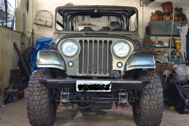

Já que o zeca arrancou o caixão da catacumba.... houveram algumas mudanças de planos desde a fase II.
Entramos na III,
Sai dana 18 e entra NP231 com SYE.
Sai eixos de jeep entram de troller.
No mais continua o projeto como estava.
Atualmente estou juntando as peças para montar tudo....vindo umas miudezas dos estates para acoplar tcase no cambio.....

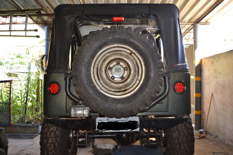

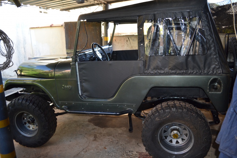

Fotos de como estava antes da fase III.
Anexo 452592Anexo 452593Anexo 452594
Já já o magrão (4x4garage) aparece por aqui para falar que eu não devia ter desmontado o Jeep, rsrs.
Mas agora não tem jeito....
