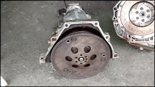

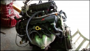

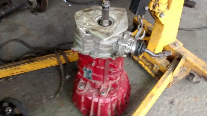

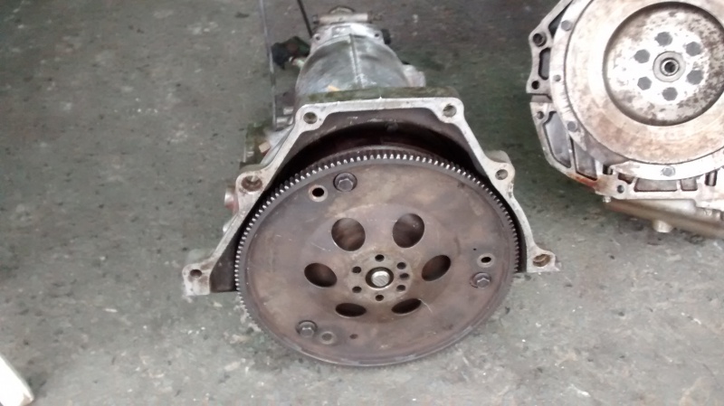

    Bom dia galera,olha oq apareceu na oficina semana passada!!!!!
    CJ5 73 Velotrol-cambio-2205.jpgCJ5 73 Velotrol-ca-01.jpgCJ5 73 Velotrol-ca02.jpgCJ5 73 Velotrol-motor-2.4-flex.jpgCJ5 73 Velotrol-motor-2.4-flex-2.jpg
    com o avanço dos serviços vou postando para a galera ficar contente!!!!
    []s a todos

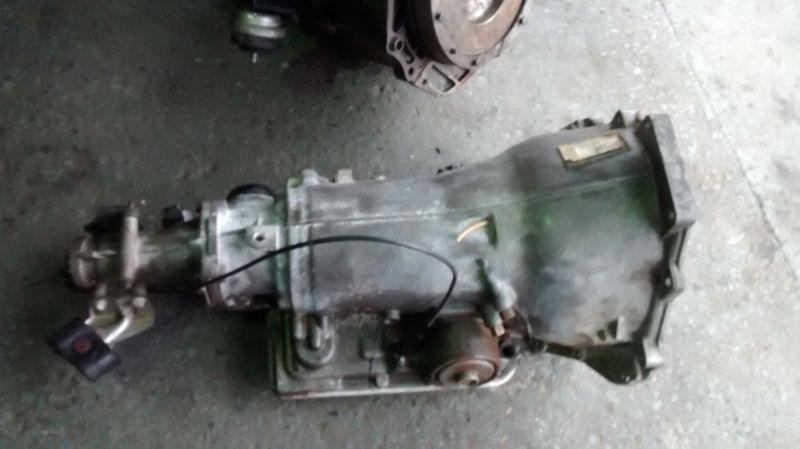

  • #69
    Inventei de conectar um 2.4 da S10 que eu já tinha com um automatico 700r4 da GM, ou seja, não existe flange e de cara já vi algumas interferências que iam dar trabalho - como o motor de arranque, ai desisti de fazer por ausencia de conhecimento e tercerizei... depois de conversar com muita gente e ver os trabalhos já feitos, deixei com o Magrão, 4x4Garage aqui do forum.
    Basicamente expliquei que queria uma flange mais curta - pois o cambio já é longo - e leve possivel...... o resultado eu vou mostrar, pois uma imagem vale mais que mil palavras....

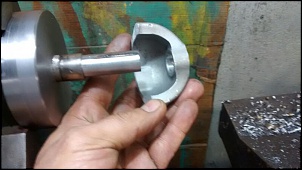

  • #70
    Primeiro o cara fez a flange..... deixando-a a mais fina possivel...
    CJ5 73 Velotrol-flg-2-.jpgCJ5 73 Velotrol-flg-5-.jpgCJ5 73 Velotrol-flg-1-.jpg

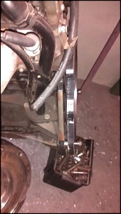

    O problema é que em razão da flange fina o motor arranque não servia pois a cabeça do motor de arranque pegava na carcaça do cambio.
    A solução... comprar um arranque importado que não sabiamos se ia funcionar ou modificar o original cortando a "cabeça". Ele disse que podia cortar que ia dar certo..... falar a verdade eu não levava muita fé mas deixei ele fazer.... e não é que deu certo....
    CJ5 73 Velotrol-flg-3-.jpgCJ5 73 Velotrol-flg-4-.jpgCJ5 73 Velotrol-flg-7-.jpgCJ5 73 Velotrol-flg-6-.jpg

    Agora o Magrão (4x4Garage) está se virando para juntar o flexplate/vira/conversor de torque para tudo funcionar.... mas, está tudo parado porque preciso de um flexplate de vectra e está dificil achar um em um preço honesto.....
    Se alguem quiser algum detalhe fala com o cara pois eu nem imagino nada além do que foi colocado aqui
