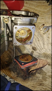

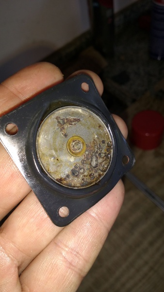

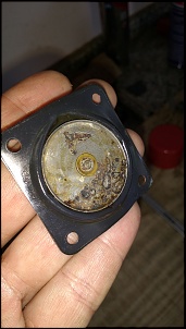

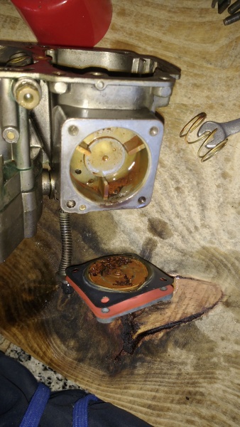

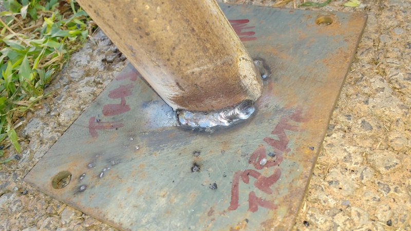

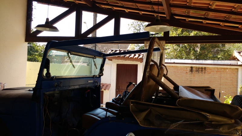

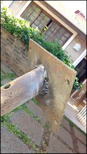

    Mais um pouquinho, o suporte de carroceria não resistiu e quebrou, já está devidamente soldado no lugar, o carburador estava bem feio com sujeira, ferrugem e depósitos que são comuns do álcool que fica muito tempo parado. já está devidamente limpo e regulado tb, agora falt colocar no ponto com uma pistola de ponto

    ai sim, já esta rodando .
    não vejo a hora de conseguir colocar o meu pra rodar.

    Pois é Fausto, demorou mas tá valendo a pena, agora é a hora de lidar com as interferências, coisas soltas, reapertos e quebras bobas, para não ter esse problemas num passeio mais longo ou trilha, devagar vai

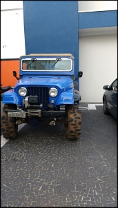

    hj vim trabalhar com ele, acho que ainda entra sujeira na alta, na estrada tive que ajudar com o injetor de gasolina
    tem uma rajadinha intermitente e dois barulhos de coisas raspando que não consegui identificar, a diferença do velocimetro está grande, ele tá marcando quase em milhas
    Esqueci que tenho uma homologação no centro da cidade e agora tenho que arrumar outro carro pra ir, não dá pra deixar em estacionamento
    mas andar de jeep é uma diversão única e ponto.

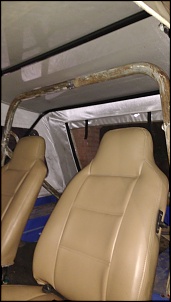

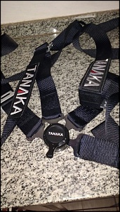

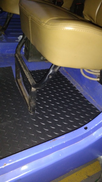

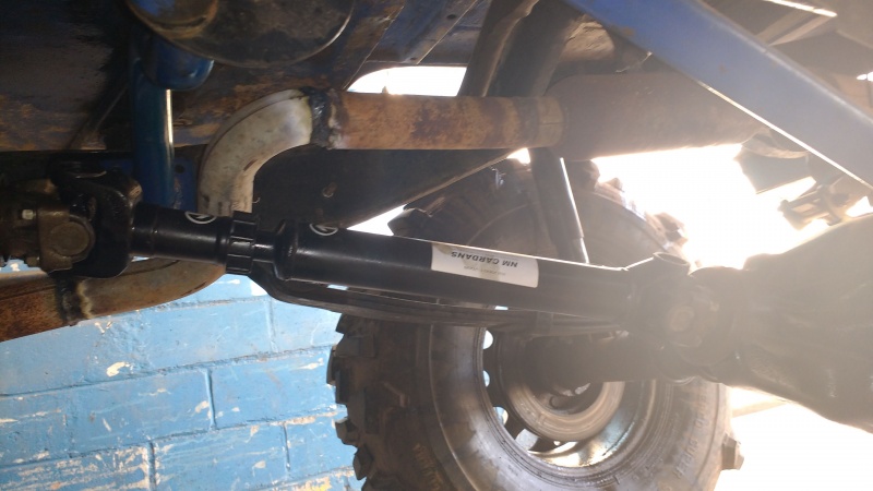

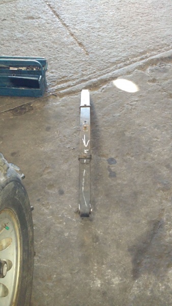

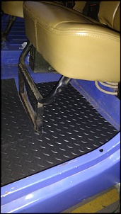

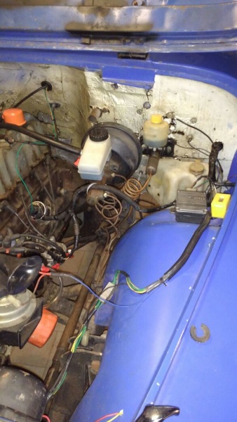

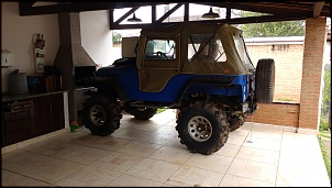

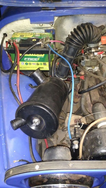

    Bom, to andando direto com ele desde ontem, ontem e hj foram dias de ajustes, ontem fiz a vistoria para pegar a segunda via das placas, mexi no escapamento (tarumã escapamentos em Campinas), que estava interferindo com o cardan traseiro e estava muito exposto, mandei refurar a mola traseira 2" para trás (posto molas OK Campinas), e hj tive que mandar aumentar o cardan traseiro (cardans NM, Sumaré), liguei a boteira que comprei do Zeca, instalei o relógio de temperatura que comprei do Gabriel, fiz também um tapete personalizado, a viatura tem mantido os 100 graus em deslocamentos e tá andando gostoso sem forçar a 90 km/h com 2500 rpm.
    vamo que vamo
