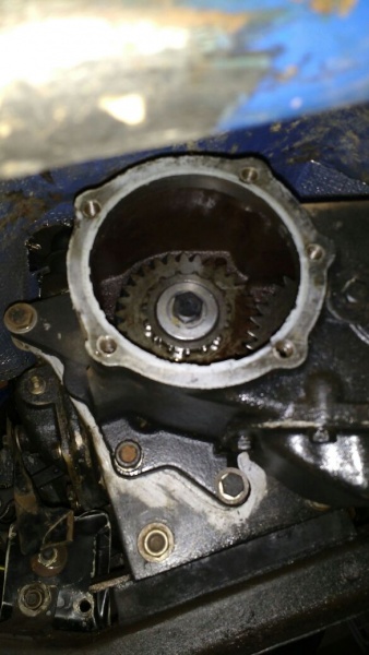

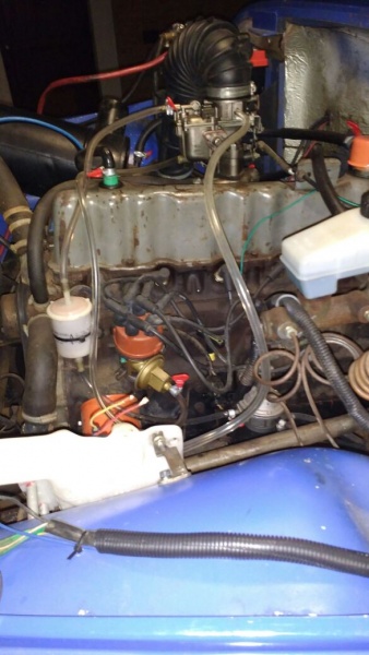

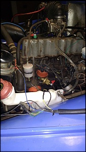

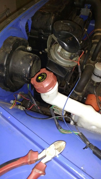

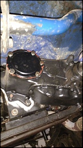

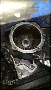

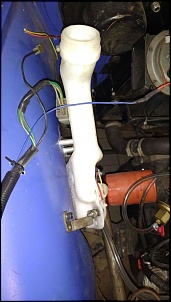

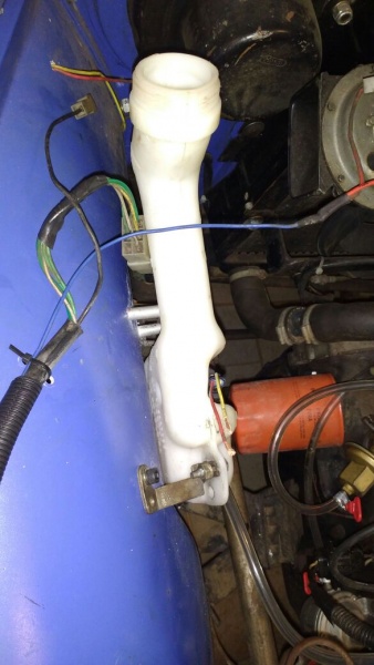

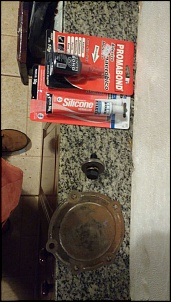

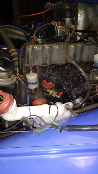

    Hercílio, tá sim, ontem fiz mais um pouquinho, encuanto o torneiro enjambra a tampa do prolong, voltei ao original, parafuso com trava química aos montes e tampa original, instalei também o reservatório da partida a frio, agora ficou muito mais fácil de ligar o bicho, falta fazer a ligação elétrica e instalar o botão no painel, segue o bonde...
    Miniaturas de Anexos Miniaturas de Anexos CJ-5 1966 "Tsunami"-img-20160615-wa0194-1-.jpg   CJ-5 1966 "Tsunami"-img-20160615-wa0196.jpg   CJ-5 1966 "Tsunami"-img-20160616-wa0001.jpg   CJ-5 1966 "Tsunami"-img-20160615-wa0206.jpg   CJ-5 1966 "Tsunami"-img-20160615-wa0208.jpg   CJ-5 1966 "Tsunami"-img-20160615-wa0210.jpg

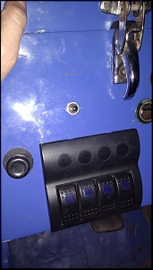

    CJ-5 1966 "Tsunami"-530517d1465902544-cj-5-1966-tsunami-img-20160613-wa0096.jpg
    Tuna,

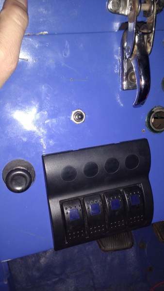

    Voce colocou um interruptor automático ou um on-off?
    Tuna,
    Hercílio tem um on/off por enquanto, a idéia é colocar um automático, mas tenho que ir numa casa de eletrônicos com tempo, porque a logística de espaço alí é meio crítica...

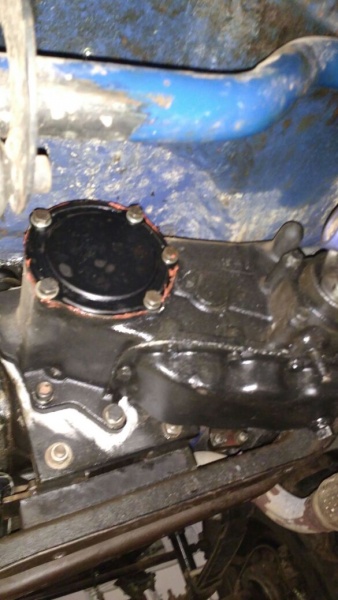

    Bão, o injetor de gasolina já está funcionando, ficou bacana.
    O parafuso da reduzida tá segurando beleza por enquanto, tudo ok, tem uns barulhos pra resolver, uma interferência do escapamento com o cardan, mas tá andando, agora vou curtir um tanto na cidade mesmo, até achar todas as pontas soltas e confiar no carro pra fazer um deslocamento maio e umas trilhas.
    vamo que vamo
    Miniaturas de Anexos Miniaturas de Anexos CJ-5 1966 "Tsunami"-img-20160617-wa0133.jpg   CJ-5 1966 "Tsunami"-img-20160617-wa0135.jpg
