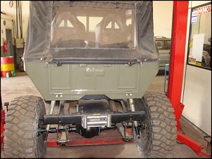

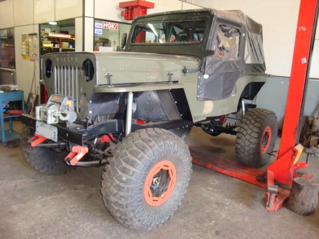

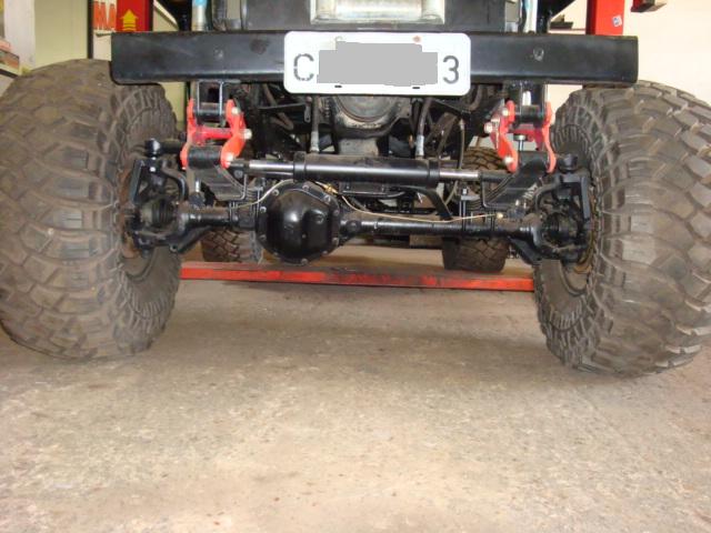

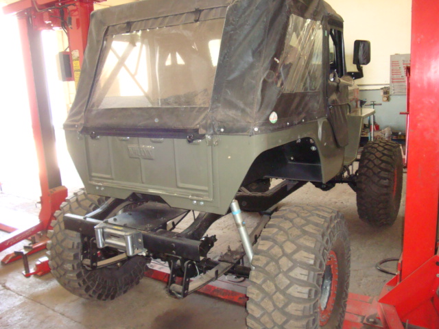

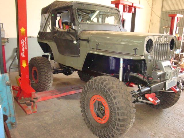

    Q trampo estas fotos, tava tudo pronto para colocar as fotos e aí a NET parou em casa, tô na oficina arrumando de novo, pois tirei as fotos com a placa.
    Aí estão algumas... os jumelos traseiros já chegaram da pintura, segunda vai a barra de tração pra a pintura. Assim que tiver mais novidades coloco fotos novas.
    Agora vou montar o bloqueio do Du que finalmente chegou, só espero que não esteja faltando nda.
    Até mais.
    Miniaturas de Anexos Miniaturas de Anexos "O Incrivel..." CJ3B 1954-dsc05955.jpg   "O Incrivel..." CJ3B 1954-dsc05956.jpg   "O Incrivel..." CJ3B 1954-dsc05957.jpg   "O Incrivel..." CJ3B 1954-dsc05958.jpg   "O Incrivel..." CJ3B 1954-dsc05959.jpg

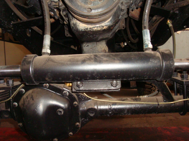

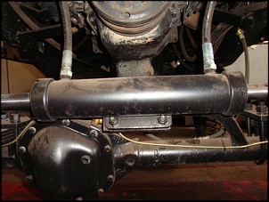

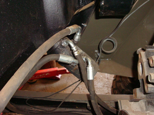

    mais algumas...
    Detalha do eixo traseiro... já alinhado.
    Miniaturas de Anexos Miniaturas de Anexos "O Incrivel..." CJ3B 1954-dsc05960.jpg   "O Incrivel..." CJ3B 1954-dsc05961.jpg   "O Incrivel..." CJ3B 1954-dsc05962.jpg   "O Incrivel..." CJ3B 1954-dsc05963.jpg   "O Incrivel..." CJ3B 1954-dsc05964.jpg

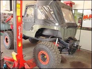

    mais um pouco...
    Miniaturas de Anexos Miniaturas de Anexos "O Incrivel..." CJ3B 1954-dsc05965.jpg   "O Incrivel..." CJ3B 1954-dsc05966.jpg   "O Incrivel..." CJ3B 1954-dsc05967.jpg   "O Incrivel..." CJ3B 1954-dsc05968.jpg   "O Incrivel..." CJ3B 1954-dsc05969.jpg

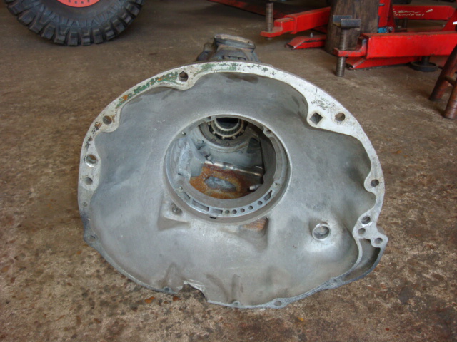

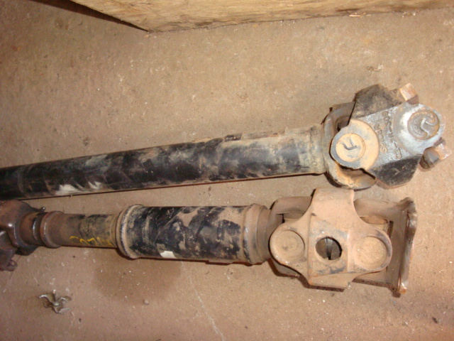

    Na quarta foto estão as juntas cv que encontrei aqui, não sei se são essas as suas...
    Miniaturas de Anexos Miniaturas de Anexos "O Incrivel..." CJ3B 1954-dsc05970.jpg   "O Incrivel..." CJ3B 1954-dsc05971.jpg   "O Incrivel..." CJ3B 1954-dsc05972.jpg   "O Incrivel..." CJ3B 1954-dsc05974.jpg   "O Incrivel..." CJ3B 1954-dsc05981.jpg

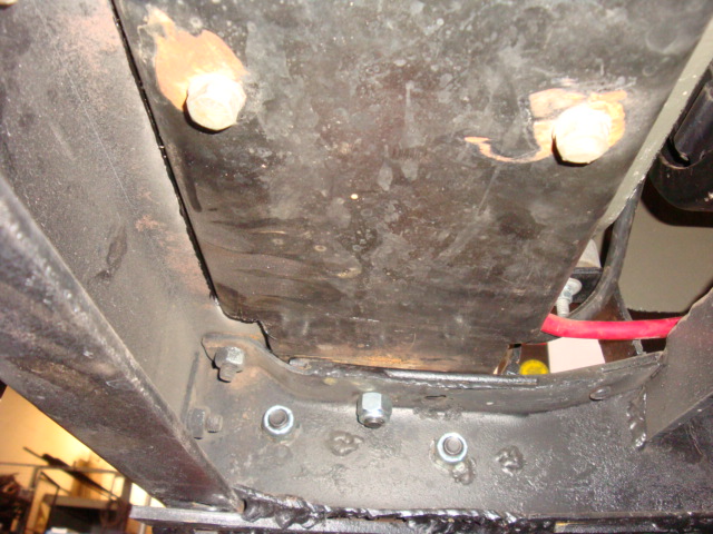

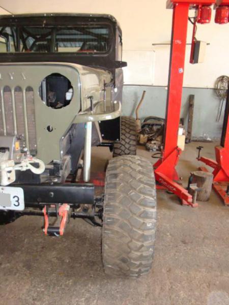

    fotos finais...

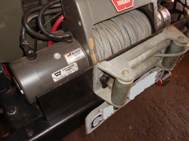

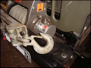

    Detalhe do recorte feito no para-choque para caber a base do guincho, como tinha comentado no telefone.
    Miniaturas de Anexos Miniaturas de Anexos "O Incrivel..." CJ3B 1954-dsc05982.jpg   "O Incrivel..." CJ3B 1954-dsc05983.jpg   "O Incrivel..." CJ3B 1954-dsc05984.jpg   "O Incrivel..." CJ3B 1954-dsc05985.jpg

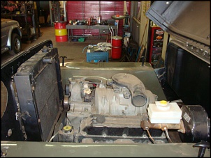

    Fotos novas do Hulk... Parabéns Alê, parece que foi só trocar a pecinha que a coisa tá andando... Huhasuhiashiuash...

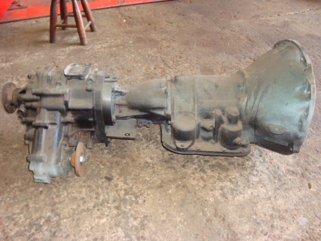

    Juliano, então amanhã eu zarpo pra Bauru buscar o diferencial e o câmbio do Alê, chego por volta de umas 9 horas beleza, mas fica tranquilo que eu te ligo chegando aí...

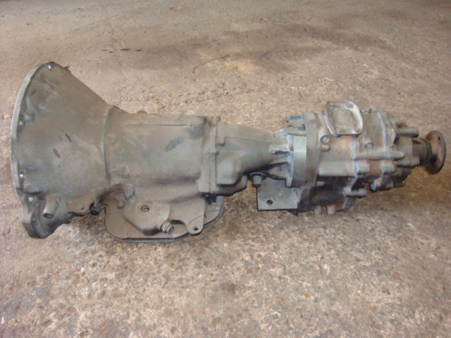

    Du,
    Valeu pelo transporte...
    Vou ter que fazer o cambio (que "falaram" que estava pronto) aqui em Americana pelo Ivan...Valeu Ivan.
    Abraco.

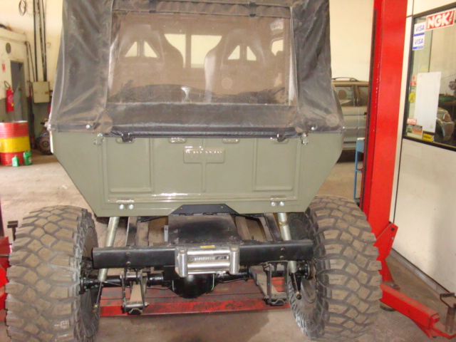

    Por que foi escolhida essa poçisão para o amotecedores traseiros??? não são muito baixas???
    comoestou estudando pra colocar os meus amortecedores de 14" sem cortar a carroceria
    Fiquei interessado ....
    "o coisa" CJ5 37,4.9 i ,Pronto pra trilhas pesadas ..
    Troller 3.0 pra passeios e dia a dia
    Discovery 4 da Esposa
  • #240
    Fernando,
    Na verdade achei que ficou um pouco baixo...mas o proposito era ter um melhor curso.
    Vou deixa-lo assim e ver a peroformance....depois posto como se comportou.
