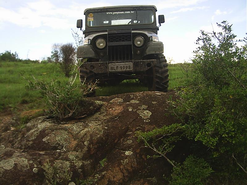

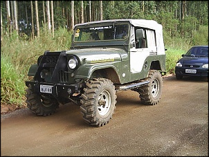

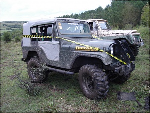

    Pessoal faz tempinho que participo do forum mas não havia postado fotos do meu Cj, agora criei vergonha e postarei algumas fotos do Azeitona (apelido do bichinho).
    Espero que gostem, forte abraço a todos.
    Ficha Técnica:
    -Motor BF 161 com ignição;
    -Freio a disco nas 4;
    -Direção Hidráulica VW (santana);
    -Embreagem hidráulica F1000;
    -Pneus Tork 255/16.
    E algumas coisas a mais.

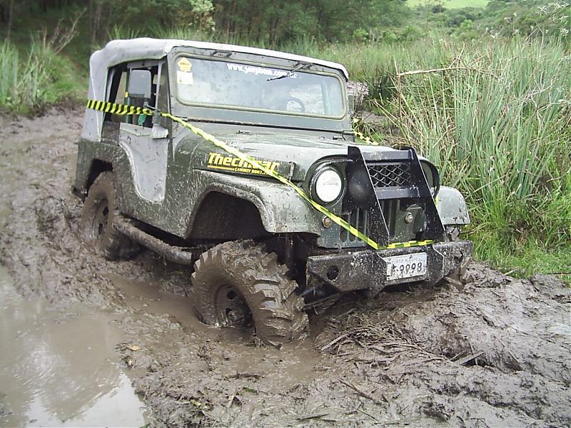

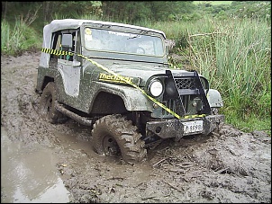

    PS: Na última foto, foi onde quebrou os pinos de centro das molas dianteiras, o eixo correu escapou cardã e atolei .

    quanto a quebrar os pinos de centro de mola, tambem ja fiz dessas
    mas creio que se colocar uma barra anti-wrap, mesmo que bem simples, ja nao aconteça mais isso, alem de nao torcer as molas e tracionar muito melhor
    Valeu Smooth, cara tem alguma foto dessa barra anti-wrap por aí?? quem sabe ta aí a solução como vc mesmo falou.
    Quanto a ignição, melhora bastante o bf, meu caso vivia trocando platinado, regulando e tal, agora o bixinho fico quietinho, regulei faz tempo e ta firme como nunca, além de melhorar a queima, consecutivamente melhora (dizem) a economia mas não sei, pois se melhora não notei grande coisa.
