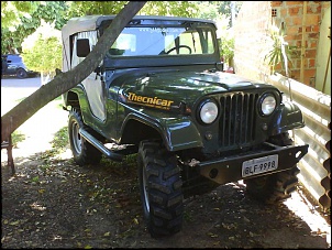

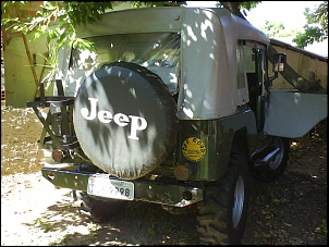

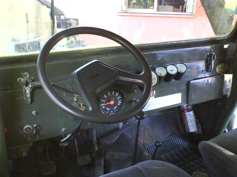

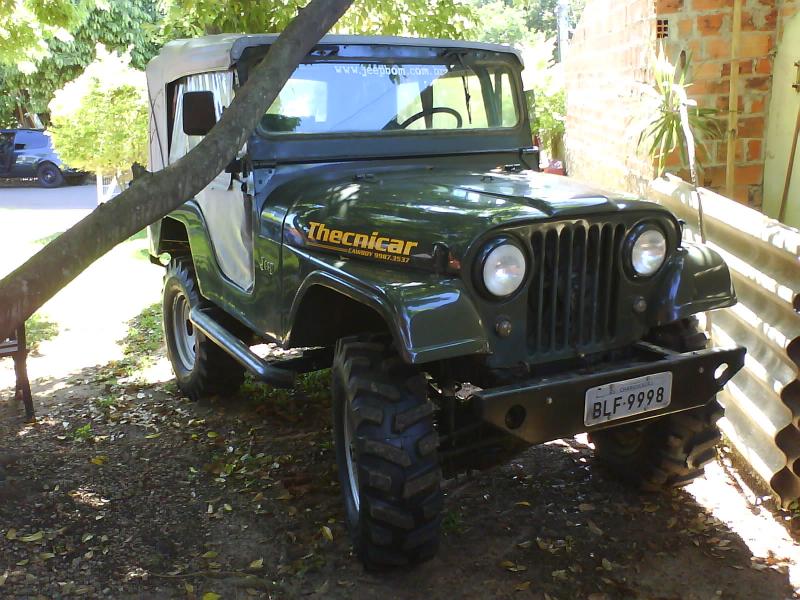

    Fotos Novas.

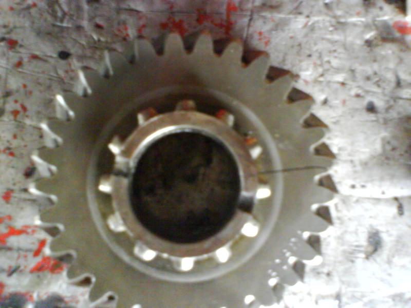

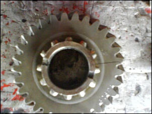

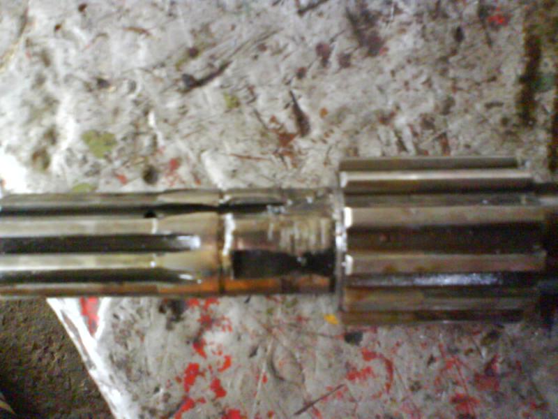

    Pessoal segue umas fotos atualizadas do azeitona, mas como nem tudo é alegria, me pregou uma peça esses dias, tive que trocar todos rolamentos e retentores do diferencial traseiro inclusive das rodas, não bastando a reduzida me deixou na mão, mas aconteceu uma coisa que nunca vi igual, a engrenagem da reduzida soldou por ficção no eixo entalhado. Resumindo, ia parar ele pra fazer uns UP, e acabei adiando tudo, mas vamo tocando o barco.
    Abraço.
    Miniaturas de Anexos Miniaturas de Anexos Cj5 75 "azeitona"-dsc00059.jpg   Cj5 75 "azeitona"-dsc00061.jpg   Cj5 75 "azeitona"-dsc00060.jpg
    Fotos da engrenagem e do eixo entalhado (reduzida). Lá se vão algumas boas estalecas R$
    Miniaturas de Anexos Miniaturas de Anexos Cj5 75 "azeitona"-dsc00082.jpg   Cj5 75 "azeitona"-dsc00083.jpg
    O azeitona saiu do meca, como tinha dado problema na reduzida, fiz toda ela NOVA e a 4 marchas foi ajustada, trocado rolamentos, aproveitei e fiz o diferencial dianteiro e rodas, agora TA TUDO NOVINHO. Sábado tem test Drive numa trilha.
    Abraço a todos.
    Ahhh, troquei o pino chorão coloquei com rolamentos.
