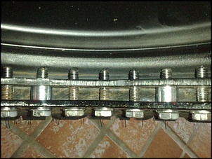

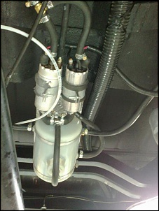

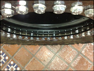

    Fiz 36 buchas com diametro de 20x10 por 14 mm de altura para os beads. Resolvi com isso o problema do empenamento do aro e também o afrouxamento dos parafusos.
    Adaptação final do motor, bombas de comb, catch tank e os bancos !
    JCJ

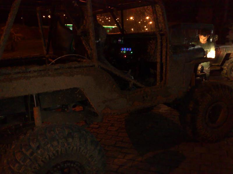

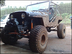

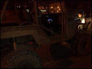

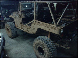

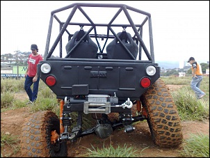

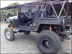

    Chegou assim parecendo um "sabirila".
    Mas depois de visitar o borracheiro, a aparência melhorou bastante.
    JCJ

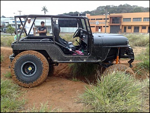

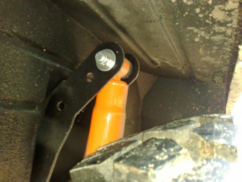

    Valeu Kim, Caveso e Rodrigo.
    Vamos ao que interessa !!

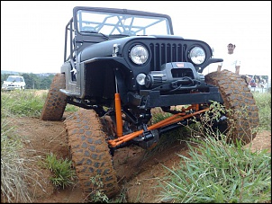

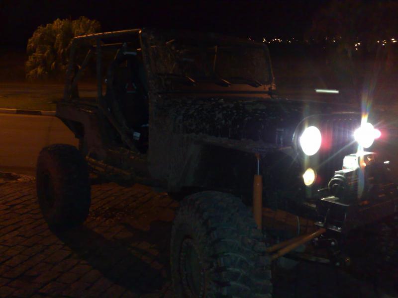

    No sábado fiz a trilha do "Mato Seco" em Esp. Santo do Pinhal/SP, para inaugurar o bichinho, testar a suspensão e ver quais problemas iriam aparecer.
    A suspa trabalhou muito bem (melhor do que eu imaginava), os feixes estão bem flexiveis, o curso dos amortecedores tanto na compressão como na extensão esta razoável também !
    Se tivesse mais curso de subida a lataria já ia pro saco !
    Vou colocar um batente para evitar isso.
    O motor trabalhou como um relógio, mas de 2000 rpm em diante até macaco caia da árvore !
    Uma das bombas elétricas ficou variando a pressão fazendo o motor morrer por algumas vezes, foi só acionar a reserva no painel e problema resolvido.
    A caixa e a bomba hidráulica estão com pequenos vazamentos, mas isso é simples.
    O servo freio esta danificado e vai ter que ser trocado, dá pra andar assim até arrumar outro.
    O câmbio é macio e preciso sem folgas, porém na reduzida o jerico aqui colocou óleo hidráulico, então na trilha ela ficou roncando um pouco !
    Vou colocar o óleo certo e ver se resolve !
    Rodei com 15 libras no deslocamento e 10 na trilha ! Na próxima vou baixar mais e ver como fica !
    Estou com um filtro de ar esportivo até arrumar um jeito de acomodar o original que é grande pacas. Mas nessa trilha o cofre do motor nem sujou, então vai indo esse mesmo.
    A sujeira que devia entrar no cofre o pneu joga dentro do jeep !
    O pneu esta 10" fora da lata.
    Guinchos não foram usados, como passei o acionamento para o painel preciso dar uma olhada na ligação porque ainda não tá 100%.

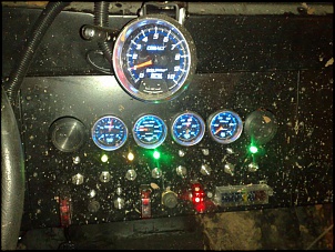

    Painel autometer não tem nem o que falar ! 8-)
    O tal do farol VTO sealed beam 100/90w é animar !!
    Semana que vem tem mais !
    JCJ

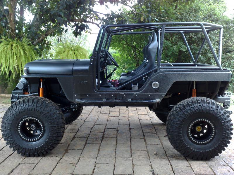

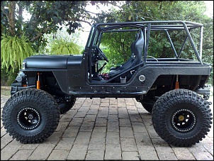

    Mais algumas ............
