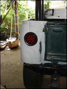

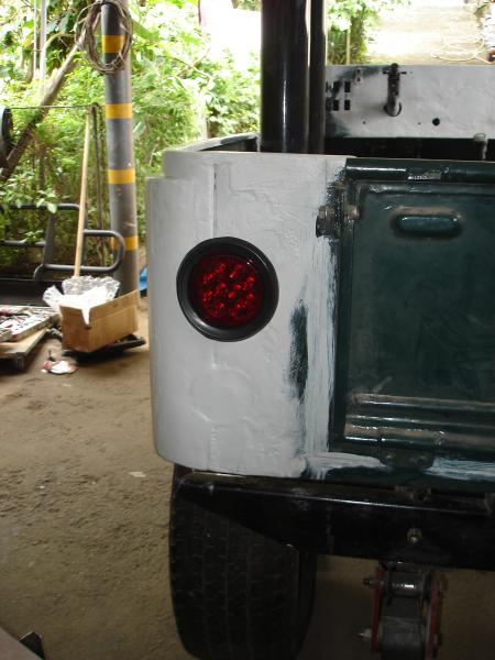

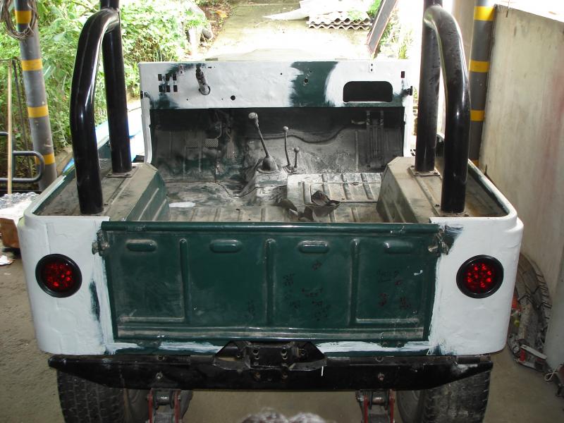

    Impressionante como esse motor fica bem no cofre do CJ5, cabe tudo!
    Fiquei em duvida sobre um detalhe, como vc fez o recorte no paralamas (interno) para caber a lanterna traseira? Ela ficou bem no meio da chapa.

    JCJ,
    Blz Rodrigo.
    Caber cabe e sobra espaço ! Só não arrumei a posição do filtro de ar ainda !
    Acho que vou ter que modificar a mufla pra entrar a caixa de ar !
    Sim pegou bem na chapa, aí foi só recortar a lata e encaixar !
    Ainda fizemos um copo para colocar a lanterna dentro (viadagem), no mesmo tipo do farol !
    A gaiola já tinha sido "projetada" um pouco recuada e bem para a lateral !
    Aí fiquei com essa traseira com ar de Caravan !
    Se tivéssemos facilidade com lanternas de led não precisava de toda essa gambi.
    Ficou parecendo o cara que embute TV de tubo na parede pra ficar parecendo LCD !
    JCJ

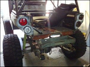

    JCJ
    Deixa de ficar chorando e traz um par dos estates, compra no ebay.
    Ta aí para comprovar que é possível. Não sei se vão funcionar, mas, aí é outra história.
    Osmir

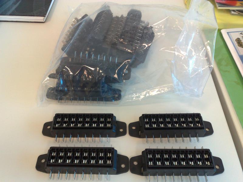

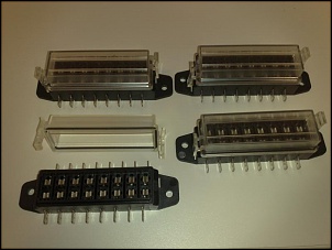

    Porta Fusível
    Acabou o mistério da caixa de fusível moderno.
    Pra quem quiser, segue o contato do representante abaixo:
    vendas@protefuse.com.br
    Contato: Martino
    O preço da caixa + tampa é de aprox. R$ 28,00.
    O mínimo de venda é de 20 unidades. (nem adianta insistir)
    códigos MTA
    0300590 – porta fusíveis
    0300582 – tampa
    www.mta.it
    Agradeço a ajuda do Rodrigo Baratti, que agilizou a negociação de compra e retirou todas as peças.
    Encontrei este contato também http://www.premierautomotive.com.br/ , mas o cara informou que não representa mais a MTA e o que ele tem é apenas um saldo de estoque. O porta fusível de 8 e de 6 saídas ele não tem, mas tem o de 4, por R$ 10,00/cada.
    Boa sorte a todos.
    JCJ
