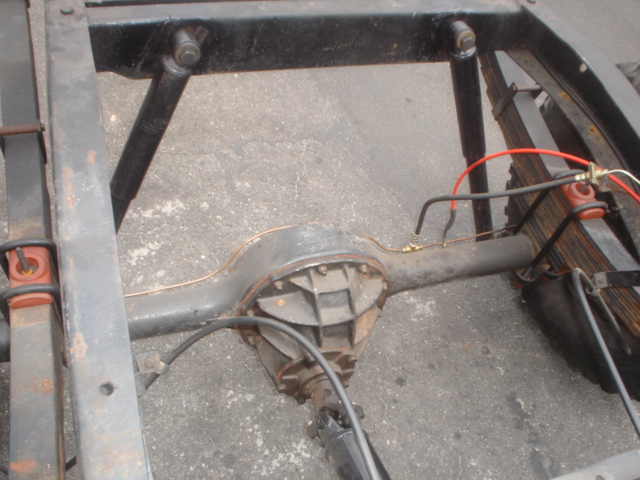

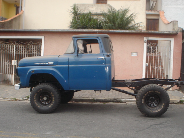

    Segue algumas fotos da F-100 62 que estou montando:
    - Motor V8 292
    - Cambio CL 240 F
    - Tcase Engesa
    - Pneus 33x12,5x15
    - Rodas 8x15
    - Relação de diferencial 3,538
    - PX
    Para o futuro:
    - Freio a disco dianteiro
    - Bloqueio no diferencial dianteiro
    - Guincho
    - Caçamba step side
    - Escape dimencionado
    Abs.

    Pretendo fazer a minha no estilo das Americanas, vamos ver como vai ficar !!!!
    Segue mais uma foto.

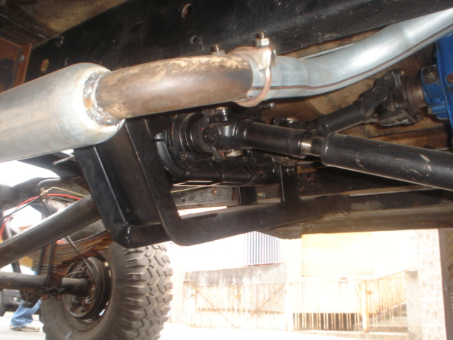

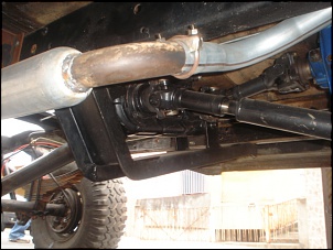

    Cesar,
    Até que o chassi dela não é muito longo não !!!!!
    Ela tem 4,7 m de comprimento, o que vou vazer e dimencionar a caçamba para que fique bem justinha no chassi.
    Quanto a transmissão ela está com o sistema das C10, que era fornecido pela Engesa (vide fotos).
    Daria pra usar dos jeeps tambem, mas devido ao torque do motor V8 ela poderia quebrar, então optei pela da Engesa.
    Abs.

    Novas fotos
    Fotos atuais da F-100 4X4.
    Abs.
    Wellington
