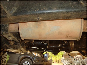

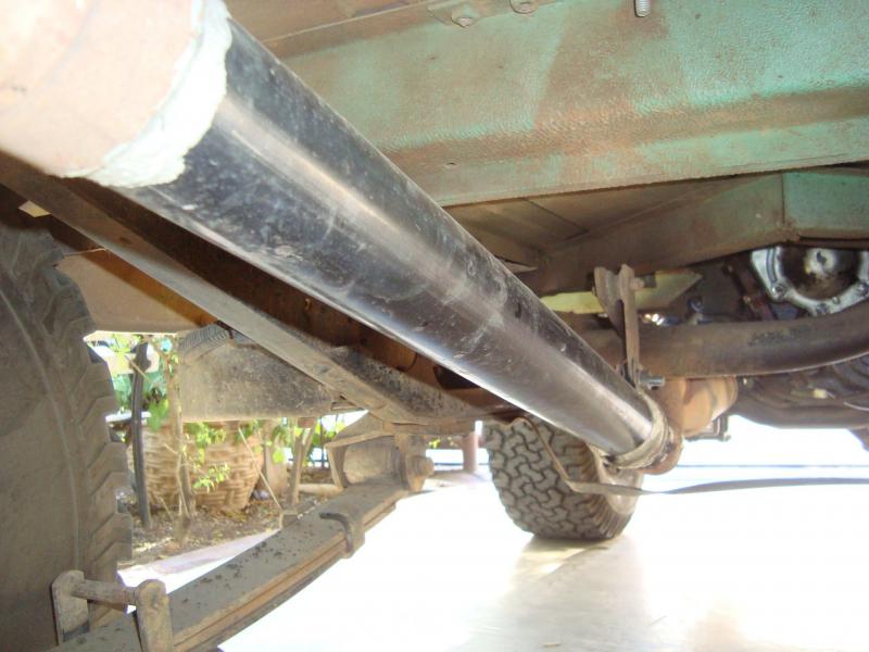

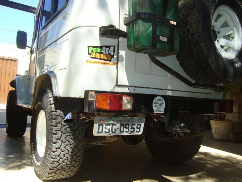

    Agora ela tá com escape quase direto. Retirei o silencioso grande, e só ficou o pequeno. O ronco, apesar de ser um motor aspirado, ficou muito forte. No lugar do silencioso coloquei um tubo 2 1/2" de 70cm.
    Achei que o motor ficou mais solto, principalmente na estrada. Não sei se tem alguma coisa a ver com a retirada do silencioso, mas quando frio, ele está fumaçando bem menos. Além disso, está esquentando menos também.
    Do dia 07/09 até hoje rodei 430km. Agora a pouco fui abastecer e pegou 37litros de diesel. Essa média de 11,5km/l eu achei muito boa!
