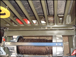

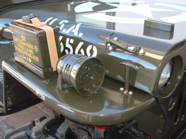

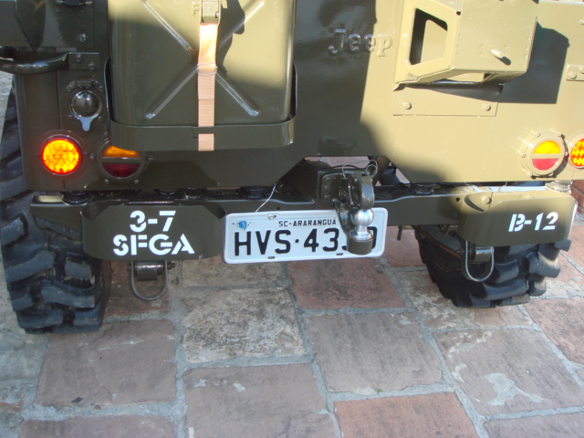

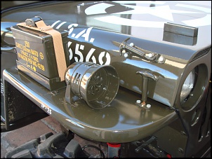

    Aí galera, a criança nasceu. Depois de 9 meses no mecânico, eis que minha viatura ficou pronta, digo quase pronta. Faltam ainda os limpadores do para-brisa, injetor de água no para-brisas, reservatório de gasolina para partida a frio,as coifas das alavancas da transmissão e o KOMPRESSOR (eaton M62 original do Mercedes SLK 230, já comprado) a se instalar no motor. Mas já dá prá apreciá-lo, conforme seguem as fotos...
    O jipe é praticamente todo novo. Lata novinha (não recuperada), pintada em PU, adesivada e dado um verniz sobre a pintura. Elétrica, tanque, guincho, etc. Tudo novo.
    Um abraço a todos.
