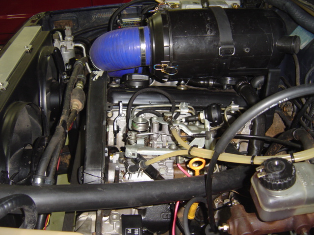

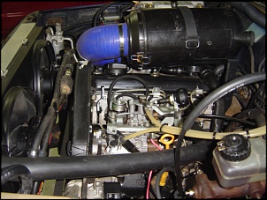

    Alfreis, Li o tópico a respeito do seu Samurai e vejo que quando ele está usando um motor igual ao meu. Também tenho instalado um motor VW AP1.9 Diesel aspirado na posição vertical com radiador de 5 litros. Comparando as fotos, meu motor se parece muito com o seu. Acho um motor excelente, com ótimo torque e uso câmbio original e T-case original Suzuki, mas tenho experimentado constantes panes de superaquecimento, principalmente na areia.Perguntas:
    1- Vc enfrenta esse problema também?
    2- Vc instalou dois radiadores? De que carro? Os dois estão no cofre do motor?
    3- Quais ventoinhas vc está usando?
    4- Vc usa radiador de óleo Qual?
    5 - Voce recomendaria continuar investindo no meu motor? ou seria melhor eu partir para o 2.0 álcool/gasolina?
    Desculpe o interrogatório, mas eu estou numa encruzilhada e talvez vc possa me ajudar.
    Muita gente já desistiu desse motor, inclusive o Herbert Lima. Acho que so sobraram eu e você.
    Obrigado, Sergio Tinoco

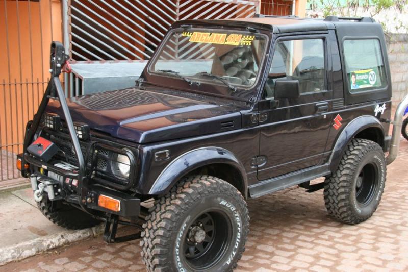

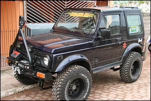

    parabens, lindo samuca, deve ser bem esperto na trilha

    Sergio,
    Respondendo as suas perguntas...
    ***** 1- Vc enfrenta esse problema também?
    Eu estava com problema semelhante ao seu, mas agora espero ter acabado com ele...Digo espero, pois ainda não andei com o carro depois dessa adaptação...
    Além de mexer com radiador, eu coloquei válvula termostática para regular a temperatura (pode ser igual a de qualquer motor AP), cebolão de ventoinha ligando mais tarde e principalmente mandei aferir o meu marcador de temperatura que estava marcando errado...As vezes pode parecer que o motor está quente, mas na verdade o seu marcador é que está errado...
    ***** 2- Vc instalou dois radiadores? De que carro? Os dois estão no cofre do motor?
    O meu sistema de arrefecimento já estava com mais capacidade que o seu (7 litros) mas um mecânico aqui de SP especialista nesses motores (Mauricio da Raschen - acho que é assim que escreve) me disse que além de precisar de mais água eu precisava de mais área de resfriamento...
    Repare que no catálogo da Valeo, quando menciona o Gol argentino diesel, tem dois radiadores. Eu usei essa solução também.
    Tenho 2 radiadores de santana retrabalhados para caber no espaço disponível. O superior eu tirei 5cm no comprimento e o inferior eu tirei uns 20. A água sai do bloco do motor, entra no radiador menor, passa para o de cima e volta ao motor...
    O radiador de cima está apoiado nos paralamas e o de baixo no meio das longarinas. No meu caso deu mais problema, pois eu tenho dh de opala e a caixa me roubou alguns centímetros do radiador...
    ***** 3- Quais ventoinhas vc está usando?
    Eu uso ventoinha de tempra, aquele sistema duplo, mas ligado ao mesmo tempo...Quando elas entram, a temperatura cai de verdade...
    ***** 4- Vc usa radiador de óleo Qual?
    Uso aqueles radiadores de óleo universais, acho que de 1/2 litro...No sistema original é usado um resfriador de óleo com a própria água do radiador...Vale dar uma pesquisada nisso, pois o santana 2.0 também usa isso...
    ***** 5 - Voce recomendaria continuar investindo no meu motor? ou seria melhor eu partir para o 2.0 álcool/gasolina?
    Eu adoro o torque e principalmente o peso do 1.9. Não pretendo me desfazer dele por nada. Mas isso é para o meu uso...
    ***** Muita gente já desistiu desse motor, inclusive o Herbert Lima. Acho que so sobraram eu e você.
    Não sei se teve tanta gente desistindo...Aqui no fórum mesmo você pode achar o dono de um jeep amarelo que era do dono da Crestana...O jeep é muuuuuuuuuuito bom, anda muito com o supercharger e o dono atual, até onde eu sei, está feliz da vida.
    Abs.
    Alexandre

    Eu fiz o caminho inverso, pois fiquei reparando na sua engesa!!!...Rs
    Falando dos pneus, ainda não tenho opinião formada, pois andei muito pouco com o Samurai...
    Fui me meter de colocar no supercharger e com isso estou com o carro parado já faz uns 6 meses...
    Se puder esperar um pouco, mais umas duas semanas eu te conto como ele anda...
    Mas uma coisa eu posso te adiantar, eles pesam um bocado no carro...
    Tive que colocar o supercharger, pois o recape fez os pneus pularem de 33 para 34,5...
    Era colocar a quinta marcha e o carro começava a perder velocidade...
    No seu caso, com o câmbio automático, teria que ver como ele ia se comportar...

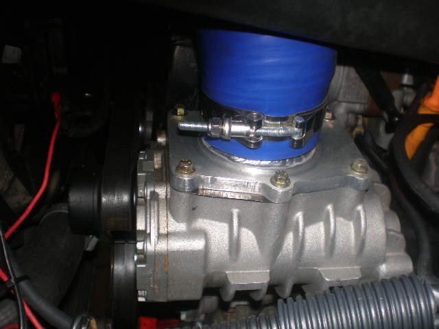

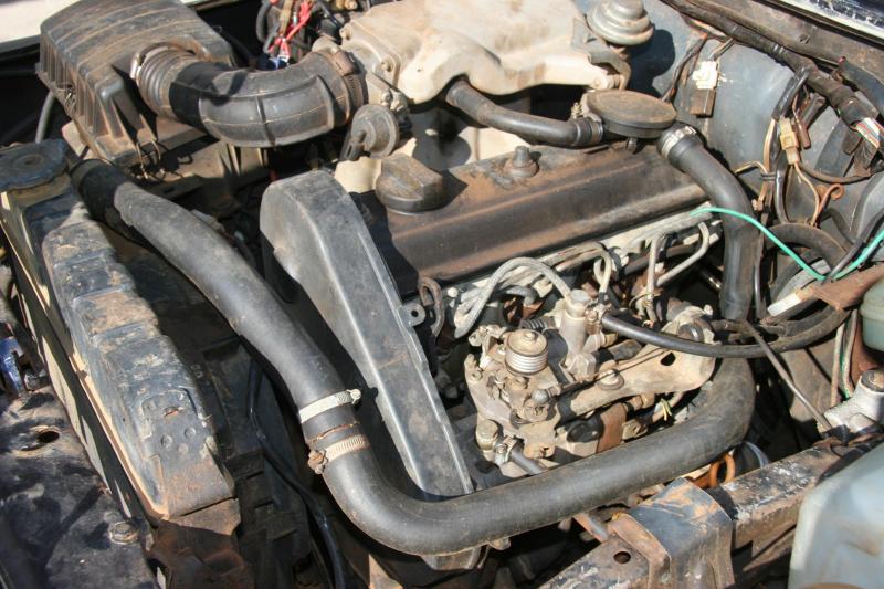

    Fotos
    All,
    Seguem algumas fotos do twist pós temporada na garagem...
    Abs.
