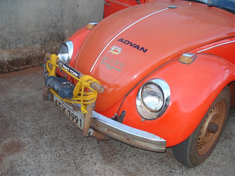

    segue ai uma foto da maçã do amor com uma adaptaçao beeeeem caseira feita com a ajuda do amigo zoega, aki do forum e que ja postou umas besteiras aki no topico. em algum lugar ainda tem tem uma foto da maçã com todos os "acessorios"... um dia eu acho ela e mando.
    abraços!!!
