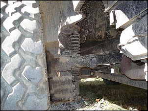

    em menos de uma semana aqui na europa já vi um fusca desses tão famosos pela altura, e fui lá eu, com minha maquininha, fotografar o danado. as fotos ficaram meia boca, mas dá pro gasto. vi de perto a peça que faz o vão livre dele aumentar sem uso de homocineticas. em cada roda, pelo lado de dentro, tem uma coisa que parece uma caixa de redução, que teria 3 engrenagens, e que faz o eixo entrar no cubo lá em cima, em vez de entrar no meio da roda.nao sei se ficou claro, mas vou mandar uma foto aqui e outro dia volto na casa do cara pra tirar mais fotos, com mais espaço na memoria da maquina. alguem viu a maçã do amor por aí, na mão da minha iirmã??? saudades da minha maçãzinha...

    Na verdade são só 2 engrenagens, aí se inverte a coroa de lado pra inverter a rotação e dar certo com essa caixa, que é da Kombi antiga, nos desmanches aqui são bem baratas essas caixas, por volta de 80 reais cada uma. Mas por aqui não gostam muito pois dá um efeito de "quicar" quando se acelera com mais vontade, mas esse efeito pode ser diminuído, tem várias maneiras!
    Mas você ficou devendo fotos do Fusca inteiro pô!!!
    Já que tá aí mesmo, se puder, vá até o museu da VW em Wolfsburg, na Alemanha. Vale a pena, toda a história da VW, tem o único exemplar de Fusca 4x4 que sobrou da Segunda Guerra!!!
