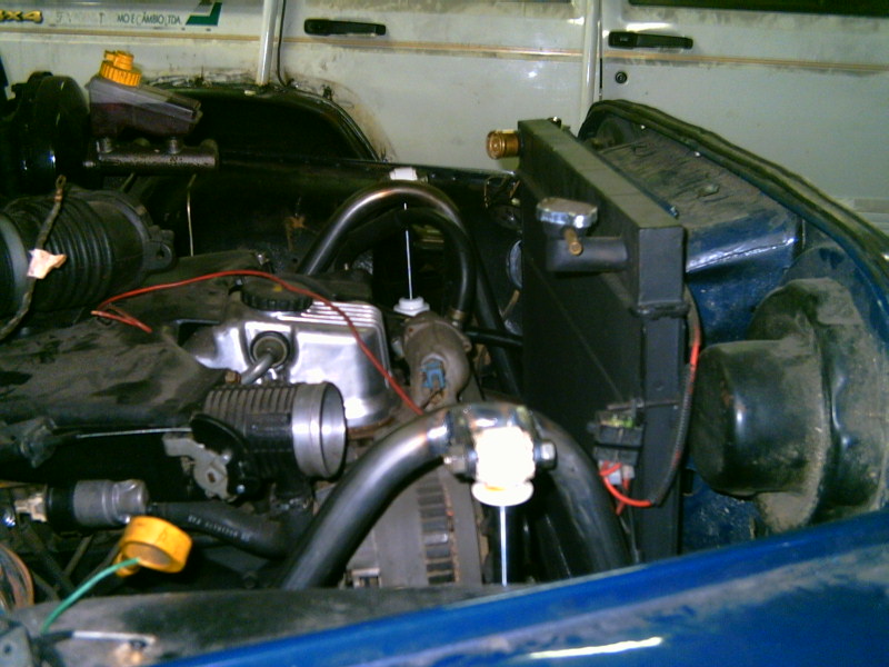

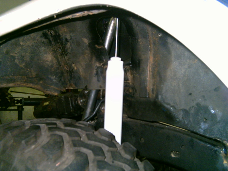

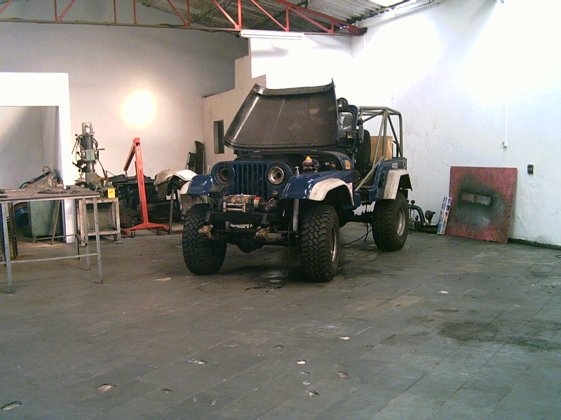

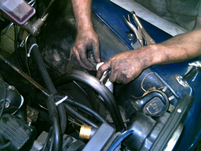

    Galera,
    Este tópico é do CJ5 1982 do Ppn (Papai Noel) que é um senhor já idoso que não sabe trabalhar direito com computador.
    O Blue Diamond recebeu este nome em homenagem a um comprimido azul que melhorou a qualidade de vida do Ppn.
    O Blue Diamond está com o Ppn a alguns anos, e recentemente ele resolveu fazer um belo up-grade na viatura.
    A ficha era assim:
    Motor OHC
    Cambio 4 marchas original
    T-case original
    Eixos originais, D44 canela grossa
    Freio a disco na frente
    DH opala
    Susp feixes originais
    Amortecedores Rancho
    Pneus BF Mud 33'
    E algumas centenas de dúzias de faróis de milha, neblina e afins, uma verdadeira boate 4x4!
    A nova ficha será:
    motor 4.1 mpfi
    Cambio automático TH-180 (3 marchas)
    T-case D18 original
    Eixos originais revisados
    Susp Spoa Feixes Toy (antiga susp do Devasso)
    Amortecedores Pro-Comp 15'
    Bloqueio Ensimec
    Todo o restante irá continuar igual, mas certamente será alterado ao longo do tempo.
    O fato mais curioso deste carro é que ele tem como objetivo o uso diário no transito de SP, visitas constantes aos Shoppings e algumas trilhas. E ao inves de simplesmente jogar o eixo para trás, o carro foi cortado ao meio e será alongado em modestos 30cm!
    Isso irá fazer com que a nova mecanica caiba no carro e irá aumentar significativamente o espaço interno.
    Todo este trabalho está sendo feito na Spider4x4.
    Seguem algumas fotos:
    Miniaturas de Anexos Miniaturas de Anexos -imgp5015.jpg   -imgp5017.jpg   -imgp5018.jpg   -imgp5019.jpg   -imgp5020.jpg

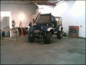

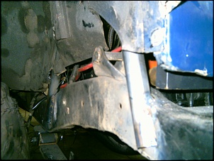

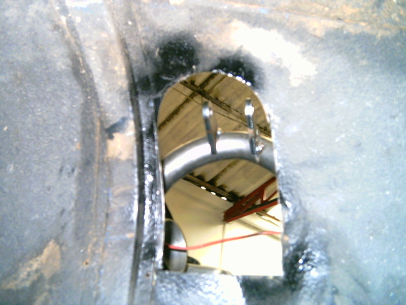

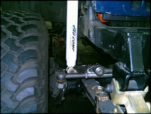

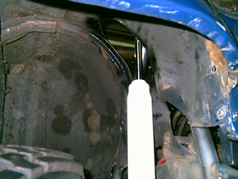

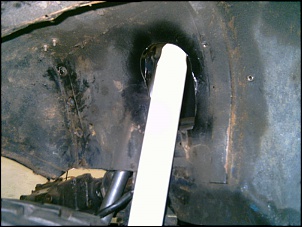

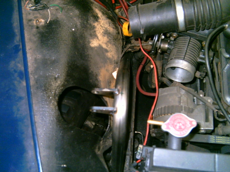

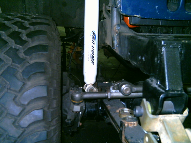

    Mais algumas fotos:
    Nas últimas aparecem os novos high steer que a Spider está fabricando p/ eixos Willys
    Miniaturas de Anexos Miniaturas de Anexos -imgp5021.jpg   -imgp5022.jpg   -imgp5024.jpg   -imgp5026.jpg   -imgp5027.jpg

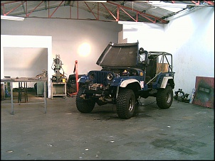

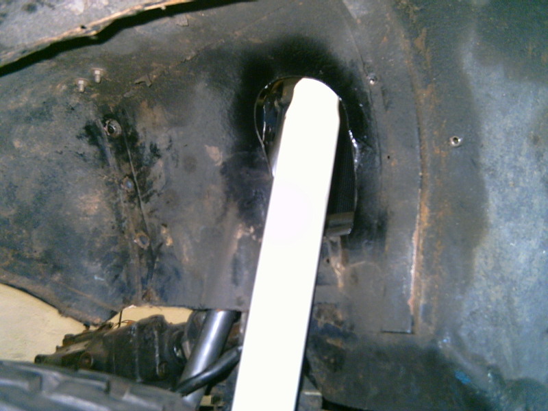

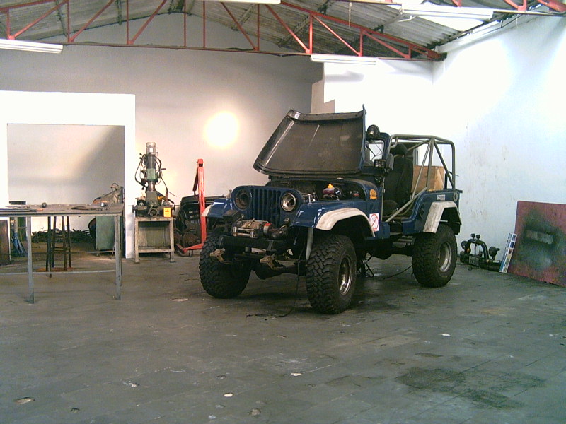

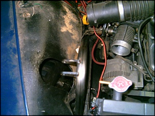

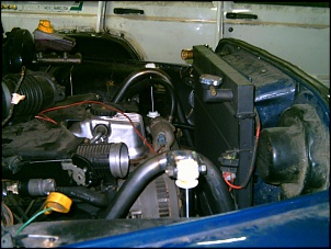

    Mais algumas:
    O maior problema vai ser o Ppn conseguir subir no seu novo Jeep, com quase 1 metro de altura do assoalho ao chão...
    Miniaturas de Anexos Miniaturas de Anexos -imgp5028.jpg   -imgp5029.jpg   -imgp5032.jpg

    Citação Postado originalmente por ramiro_eli Ver Post
    Mais algumas fotos:
    Ramiro quanto custao os HS para willys?
