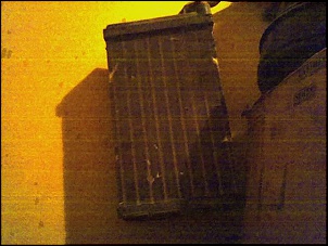

    Meu vizinho que trabalhava numa fabrica de radiadores disse que até esse segura a bronca sussa...
    Em conversa me disse N carros que utilizavam o radiador de agua para refrigerar o CA com apenas 2 caninhos mirrados, e separados da agua, é claro
    (esse meu é de ar-condicionado GM)

    Pra refrigerar o ATF do meu CA (ZF 4HP22) estarei utilizando o conjugado com o radiador de água (serpentina com dois caninhos mirrados) mais um radiadorzinho de cobre original do ar quente do Samuca!
    Se não der conta, instalarei uma ventuinha no radiadorzinho!

    Nao lembro o nome da empresa que ele trabalhava, como ele esta fazendo o percurso da "estrada real" em lua de mel, nao tenho como fazer uma consulta rapida mais é o mesmo conjunto que tenho aqui (ZF) e ele aprovou minha serpentina "sem" ventoinha ! Tô partindo pro abraço.
    Sabe como é esses eng. véio: fecha um olho, coça o queixo, dá uma pensada e decide.
