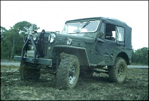

    Mais uma...desta vez na trilha do telégrafo
    essa foto foi tb a página inicial no mês de DEZ04 e JAN05 do site http://www.film.queensu.ca/CJ3B/Index.html
    Miniaturas de Anexos Miniaturas de Anexos CJ3B 1954 AP 1.8-proencatitle2005_133.jpg
    Telégrafo
    Olá Proença
    Parabéns pelo Jeep, mas.... Vc disse que a segunda foto é na Trilha do Telégrafo, certo? Ela esta datada de abril de 2004. Faz um relato pra nós do estado da trilha. Dificuldade, tempo necessário, maiores dificuldades, etc.... É verdade que o pior trecho (da entrada por cananéia até a "escola") foi arrumado?????
    Théo
    Fpolis
    fizemos a trilha no dia 9 em 6 jipes e infelizmente não conseguimos completa-la, pois dos 6 guinchos das viaturas, 3 quebraram.
    a maior dificuldade que enfrentamos foi que escolhemos uma época "molhada" demais.
    a trilha estava um lamaçal enorme e pra piorar choveu um pouco.
    o pior trecho é logo após o primeiro poste de telégrafo.
    até uns 500 m dá pra ir razoavelmente conduzindo o jipe.
    depois só no guincho, não tem outra opção.
    o trecho da entrada por cananéia até a "escola" estava bom.
    a foto tirada foi sobre a ponte entre a entrada e a escola.
    tem mais relato em trilhas off road - trilha do telégrafo

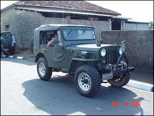

    outra foto, antes da últimas alterações
    Miniaturas de Anexos Miniaturas de Anexos CJ3B 1954 AP 1.8-jipe_no_aeroporto.jpg

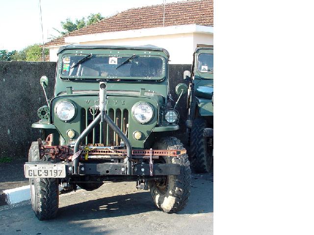

    CJ3B 1954 AP 1.8
    + foto

    Parabens pela viatura, parece estar bastante preparada para as trilhas...

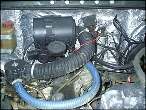

    CJ3B 1954 AP 1.8
    revestimento termo-acústico e filtro de ar da pick-up Fiat
