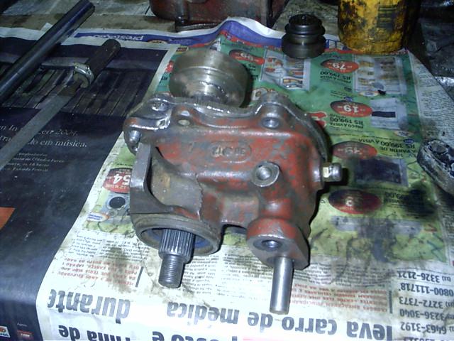

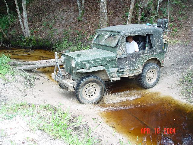

    o hi-lift foi colocado na dianteira, mas não me pertence.
    ele foi levado por ocasião da trilha do telégrafo e é do meu zequinha.
    zequinha é modo de dizer, pq o cara é jipeiro antigo.
    tem uma band curta e um cj3b com motor georgia, guincho work, bloqueios nos 2 diferencias, freio a disco e mais um monte de coisas, entre elas o hi-lift.
    o guincho "made in registro" foi construído por um senhor que fazia artesanalmente guinchos mecânicos pra madeireiras de Rondonia.
    ele montou 3 guinchos pros jipeiros daqui, entre eles eu, um pouco menos dimensionados do que ele fazia antes.
    foi construída uma tomada de força, que usa a parte do câmbio do próprio jipe, onde estão as alavancas do 4x4 e reduzida e que acoplada na traseira da caixa de redução.
    depois faz-se um cardã.
    na parte dianteira foi confeccionada um redutor que usa o diferencial do Corcel (fica mais rápido) ou do Fusca (fica mais forte).
    no meu caso, foi empregado o do Corcel.
    por enquanto tá funcionando ok.
    [ ]´s
    CJ3B 1954 AP 1.8
    tomada de força feita a partir do suporte das alavancas da cx reduzida da F-75
    Miniaturas de Anexos Miniaturas de Anexos CJ3B 1954 AP 1.8-tomada_de_for_a.jpg
    CJ3B 1954 AP 1.8

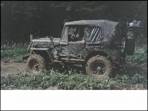

    jipe + lama
    Miniaturas de Anexos Miniaturas de Anexos CJ3B 1954 AP 1.8-jipinho_tel_grafo_3_184.jpg

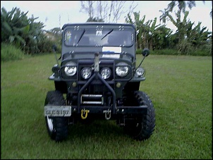

    guincho mecânico "made in registro", ainda sem a pintura e o cabo.
    Proença
    Desculpe a pergunta, mas quanto custou o guincho???
    CJ3B AP 1.8
    + foto

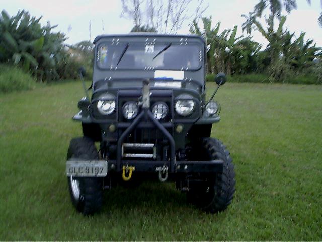

    cj3b ap 1.8

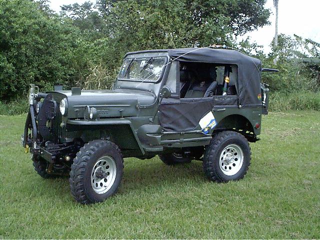

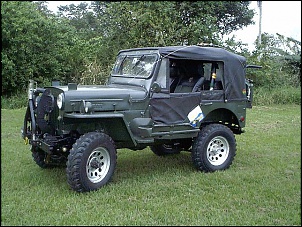

    foto adesivo do fórum

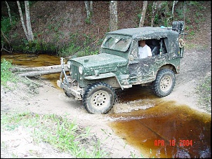

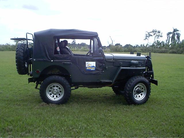

    CJ3B AP 1.8
    Miniaturas de Anexos Miniaturas de Anexos CJ3B 1954 AP 1.8-lateral_direita.jpg

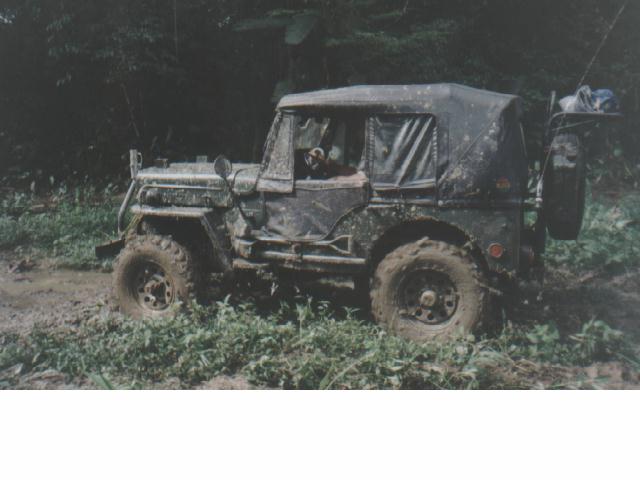

    CJ3B AP 1.8
    + foto
    Miniaturas de Anexos Miniaturas de Anexos CJ3B 1954 AP 1.8-lateral_esquerda.jpg
