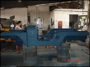

    Começarei a postar fotos da evolução dos trabalhos a serem executados.
    Hoje o chassis saiu do jateamento de areia e já está pronto para receber o reforço por inteiro. Ainda não o vi. Irei fotografá-lo e mãos a obra!!

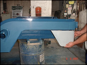

    Posto então a carroceria a ser usada com o devido corte na traseira para receber o diferencial traseiro deslocado 15".
    Miniaturas de Anexos Miniaturas de Anexos -dsc03631.jpg   -dsc03632.jpg   -dsc03633.jpg
    Eu vi o chassi lá. Até q a estrutura não tá ruim não. Precisa de alguns consertos apenas, mas tá empenado para car@leo, PQP.

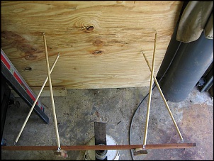

    Gaiola de madeira só no Samurai do Flávio!! E comprada no Mercado Central.
    Links de madeira.. é verdade sim. É uma maquete que vc mesmo me mandou ( acho que do Pirate4x4 ) que o cara cortou um pedaço de madeira do tamanho do diferencial e uma tábua grande imitando o chassis e com 4 ripas ele simulou os links. APENAS UMA MAQUETE. Mandei pro Geléia, ops, sr. Marcel Fernandes de Abreu, engenheiro mexânico, da boa idéia que os gringos tiveram de além de projetar no papel, de 1º fazer a maquete e testá-la, para depois cortar os links de aço e mandar bala no chassis de verdade, evitando assim estrangulamentos.
    Olhem a foto abaixo.
    []´s marretados
