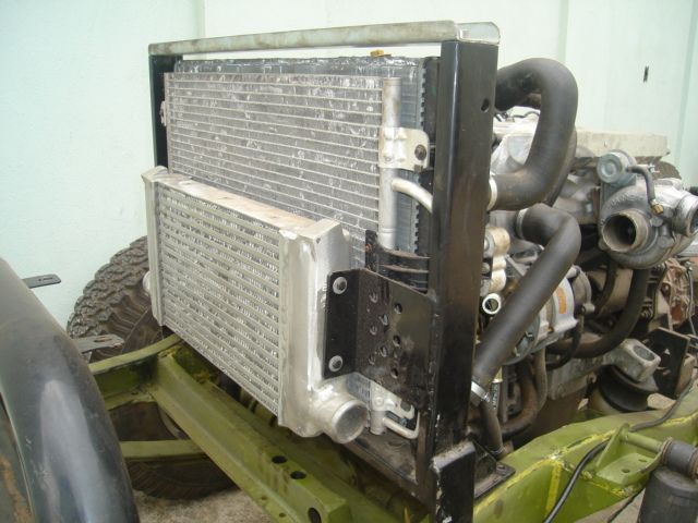

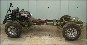

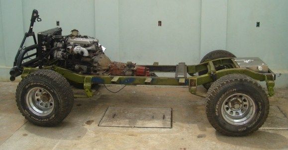

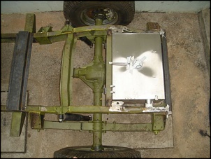

    Aí estão algumas fotos...

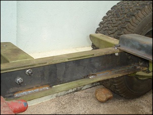

    A foto ref_alma.JPG mostra as almas das vigas do chassi que foram reforçadas no trecho entre os apoios das molas, para evitar a concentração de tensões. Na foto aparecem o reforço da alma (soldado e parafusado) e o reforço da mesa superior (soldado nas bordas intercaladamente)
    A cor verde do chassi se deve a aplicação de wash prime após o jateamento de areia.
    Miniaturas de Anexos Miniaturas de Anexos -chassi.jpg   -tanque.jpg   -radiador.jpg   -motor.jpg   -ref_alma.jpg

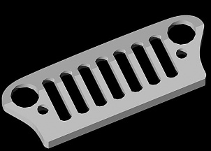

  • #67
    Terminei o desenho CAD que gerou uma superfície plana. Vou levar ao pantógrafo Oxi-corte e cortar as chapas de aço para a nova grade dianteira. Os passos para concluí-lo foram:
    - digitalizar o contorno da grade dianteira original, fiz isto em papel milimetrado, marquei as ordenadas e abscissas em raios de 5mm.
    - entrei com os pares ordenados no cad
    - alonguei os 260mm e marquei os furos dos faróis e as canaletas de ar.
    - programei uma dobra e cortei um sólido para obter a frente
    - retifiquei a dobra em superfície para obter o contorno que será levado ao pantógrafo. A dobra fez com que os furos para os faróis não sejam uma circunferência.
    Vou plotar o desenho em escala 1:1 em pena 1,2mm e levá-lo para cortar as chapas.

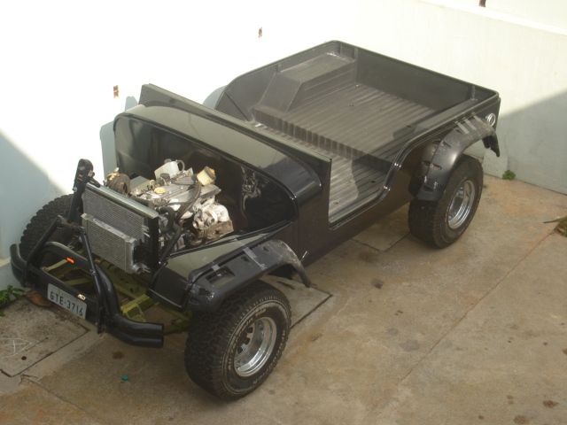

  • #72

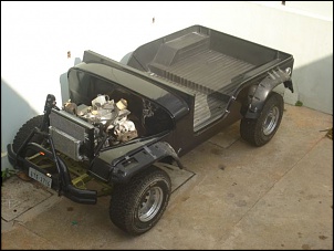

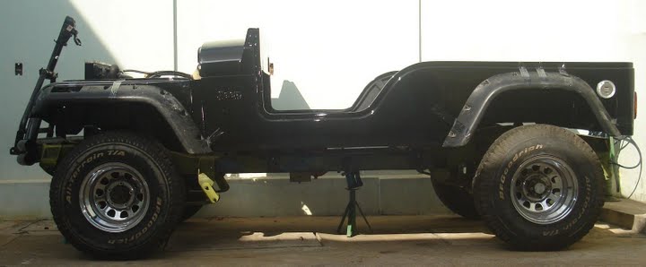

    Os serviços de funilaria terminaram.
    O caixote foi alargado em 26cm e aumentado em 52cm: 22cm na porta e 30cm entre a porta e a caixa de rodas.
    O Chassi foi aumentado para que se ter, exatamente, 101 polegadas de entre-eixo.
    Algumas fotos do caixote, paralamas e alargadores. Tudo sendo alinhado para definir os pontos de fixação definitivos do chassi.
