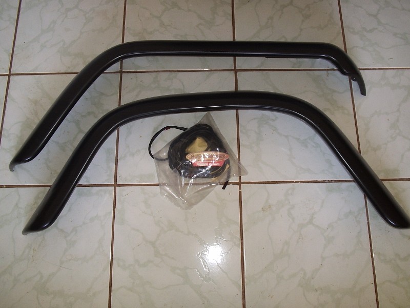

    Valeu ai Carlos e Eliseu pela força, ta ficando bom mas da trabalho.E ai Carlos ja instalou o dimensionado?
    Dalmo pelo que sei o 240 v e cinco marchas com a 5º 1 por 1, e a primeira e bem reduzida, acho que este cambio era da Silverado. a minha redução e a willys da rural so com uma alavanca, já comprei o eixo com rolamento para colocar na redução.
    mais uma foto agora do alargador de paralama da bushwacker de 6".

    O 240V não é também o original da F 4000 e do Engesa?... []`s
  • #23
    sim o 240v era original do engesa com motor de opala, valeu pela dica da t-case Dalmo eu ja estou estudando a substituição futura por uma de toyota bandeirantes ou hilux com engranagens . valeu
