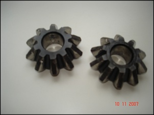

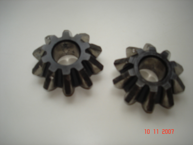

    planetária - satélite DANA 44

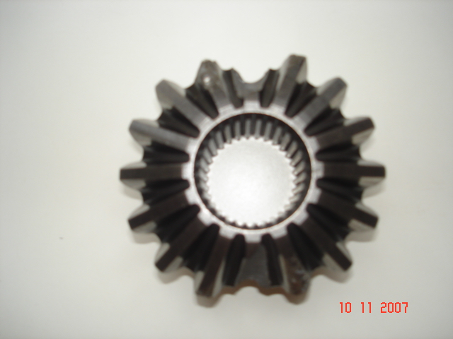

    Olá turma, após um período de estiagem, finalmente choveu e todo mundo tava louco p/ fazer uma trilhinha. Tb fui, e me empolguei, resultado: planetária e satélite moídos.
    Bem uso pneus 33 no Engesa e gostaria de perguntar aos amigos o q provavelmente foi a culpa da quebra.
    Em uma estrada rural, numa curva, a + ou - 60 Km/h, puxei o freio de mão (sem desengatar) para a traseira escorregar e fazer a curva. Em tempo, já fiz isso algumas vezes em outras oportunidades. Depois na trilha após uma grande inclinação, para entrar num riacho, tentei sair do outro lado e neste local, tb com subida bem ingreme, onde um cj com bloqueio e outro Engesa tentou umas 3-4x para conseguir subir, percebi que dei uns trancos legais e escorregava para o lado. Não consegui subir e fui rebocado. No momento não percebi nenhum barulho diferente. Andamos novamente por estradas fiz curvas e após passar por outro riacho e enfrentar um subidão bem mais ingreme que o anterior, local onde ninguém conseguiu subir a não ser rebocado, tentei subir somente uma vez e tb fui rebocado e neste momento percebi um barulho diferente. Após lá em cima com calma fomos verificar e o barulho era proveniente do diferencial traseiro. Bom é a primeira vez que abro o diferencial traseiro do Tormnado Lála e foi trocado a planetária, satélite, pino e rolamento da coroa. Então a quebra seria proveniente dos trancos, do cavalo de pau ou combinação de ambos?
    É bom que ninugém precise, mas se precisar, o nº do conjunto planetária satélite pino (marca THIP) é PH1482, compatível com a F1000 até 1992. Rolamento da coroa nº 25577 e capa 25523.

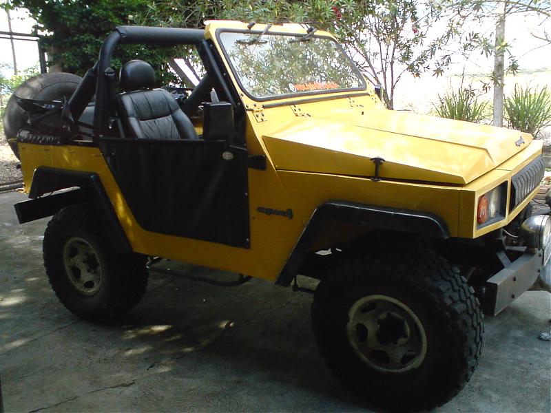

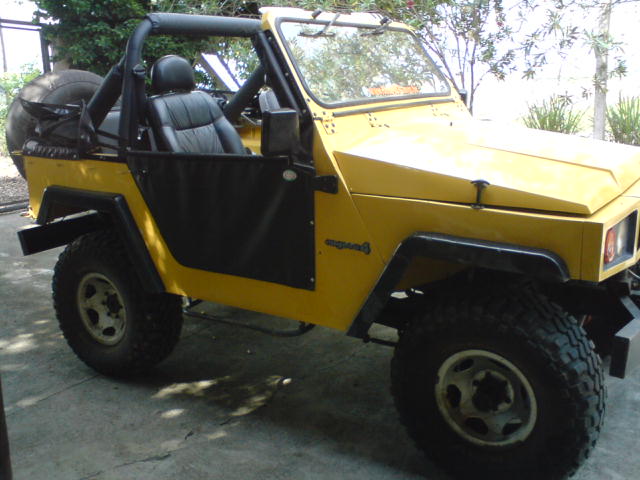

    Atualizando a ficha do brinquedinho preferido.

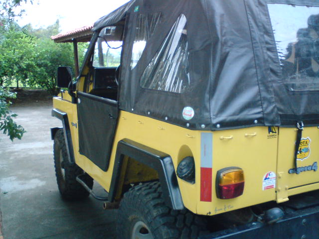

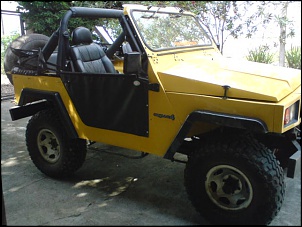

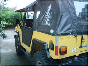

    Retirei a capota de fibra e instalei uma capota conversível da Atlantida. Tive que trocar também os retrovisores, que tinham suporte nas portas de fibra. Acho que agora a viatura ficou realmente com cara de jeep. Passear com a capota abaixada é bom demais. Agora vou perder o restinho de cabelo.
    Durante a instalação andei um tempo sem as portas, adorei, estou até pensando em fazer alguma coisa com velcro e botão de pressão semelhante a fixação da parte lateral da capota, para retirar as portas com facilidade para poder curtir.
    Será que daí vai aguentar o vento quando sair na estrada?
    Segue umas fotinhos. alan.

    Entao sobre o cavalo de pau creio q foi responsavel tmabem pela quebra do conjunto, pensa, o motor rodando, deixando o voltante do mortor na inercia sendo brecado de uma so vez... alguma coisa iria quebrar.... o mais fraco acaba se partindo, ai eh engrenagem, ponta de eixo, carda... e tc.. entao travar o freio de mao assim... nao acho bom nao em.

    Qto a capota, fiquei muito contente qdo tirei a de fibra e instalei a de lona conversível. Acho que jipe tem q ter capota conversível. A instalação da capota foi feita por uns amigos que me ajudarão. Não gostei da instalção das portas que não ficou legal. Pior a janela que encaixa na porta, não gostei do sistema.
