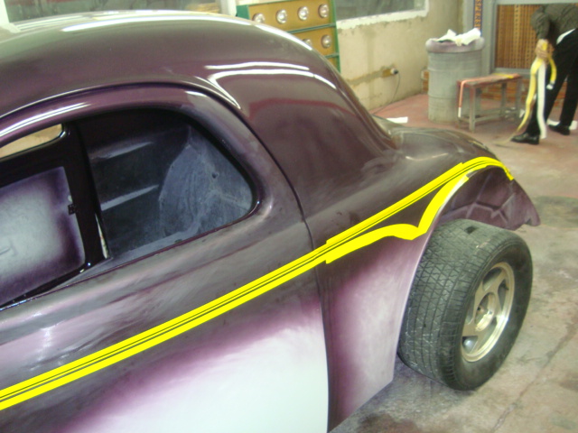

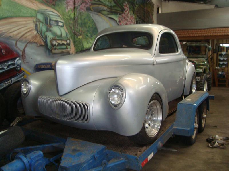

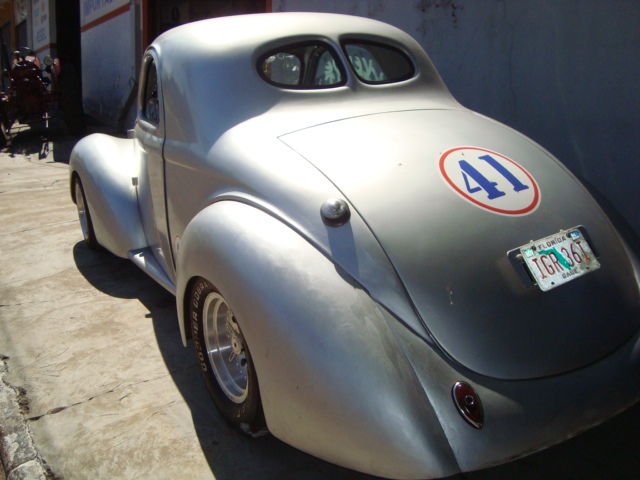

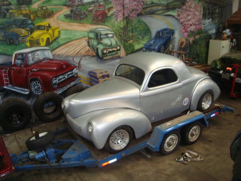

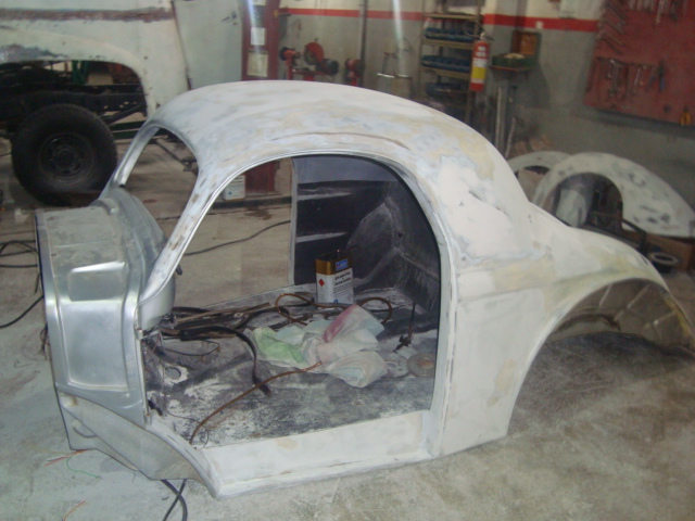

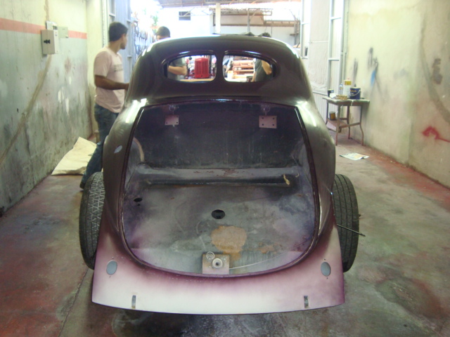

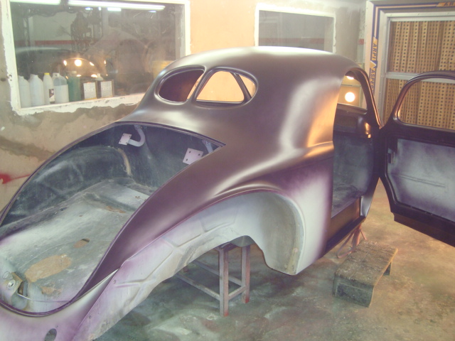

    Kim tomando liberdade aqui novamente...
    Estranho eu colocar aqui o meu trabalho, mas o intuito vos asseguro que é apenas compartilhar das viaturas com os amigos afins.
    Vc se lembram dele? Willys Coupe 1941
    Trabalho de "arte"-dsc08455.jpgTrabalho de "arte"-dsc08456.jpgTrabalho de "arte"-dsc00229.jpgTrabalho de "arte"-dsc08467.jpg

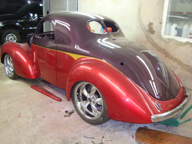

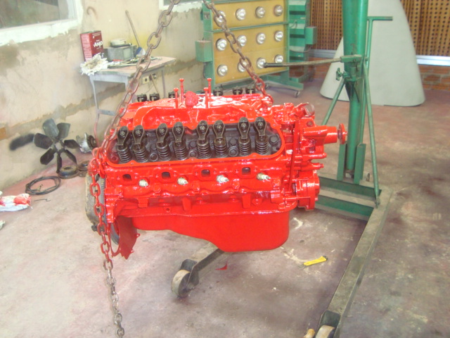

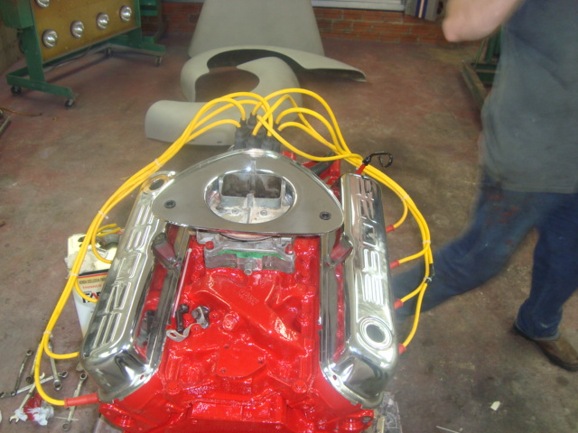

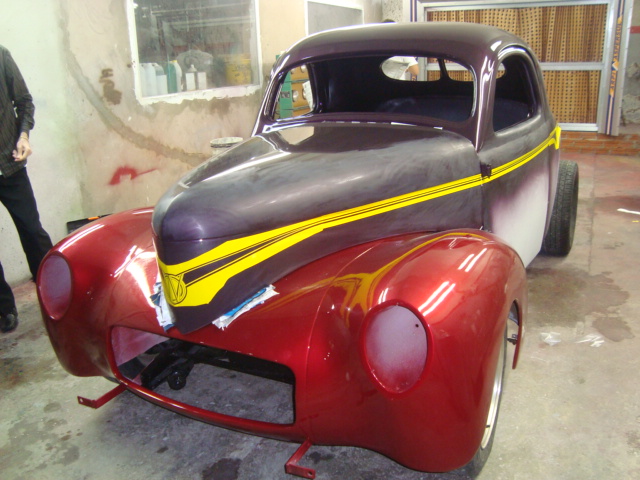

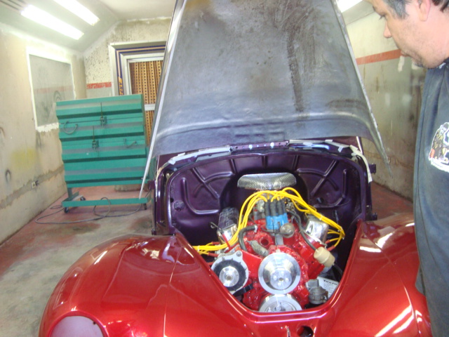

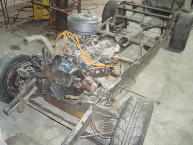

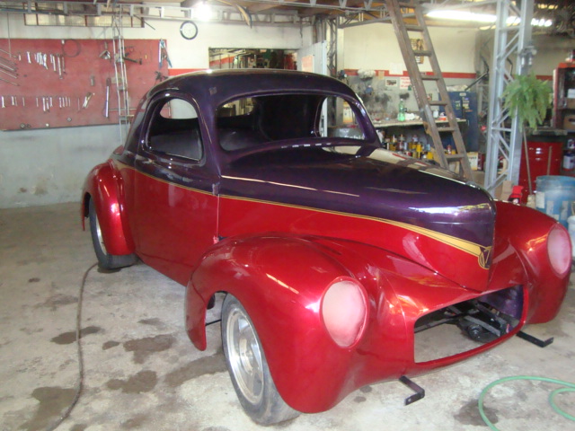

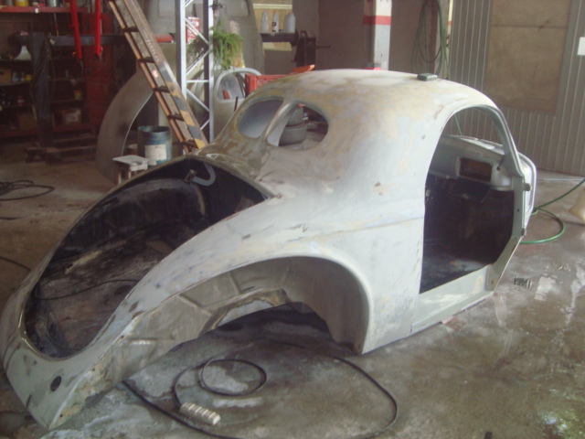

    Esta quase saindo do forno...
    Trabalho de "arte"-dsc03901.jpgTrabalho de "arte"-dsc03980.jpgTrabalho de "arte"-dsc03900.jpgTrabalho de "arte"-dsc03984.jpgTrabalho de "arte"-dsc04028.jpgTrabalho de "arte"-dsc04091.jpgTrabalho de "arte"-dsc04098.jpgTrabalho de "arte"-dsc04352.jpgTrabalho de "arte"-dsc04391.jpgTrabalho de "arte"-dsc04393.jpgTrabalho de "arte"-dsc04422.jpgTrabalho de "arte"-dsc04424.jpgTrabalho de "arte"-dsc04434.jpgTrabalho de "arte"-dsc04436.jpgTrabalho de "arte"-dsc04438.jpgTrabalho de "arte"-dsc04618.jpg

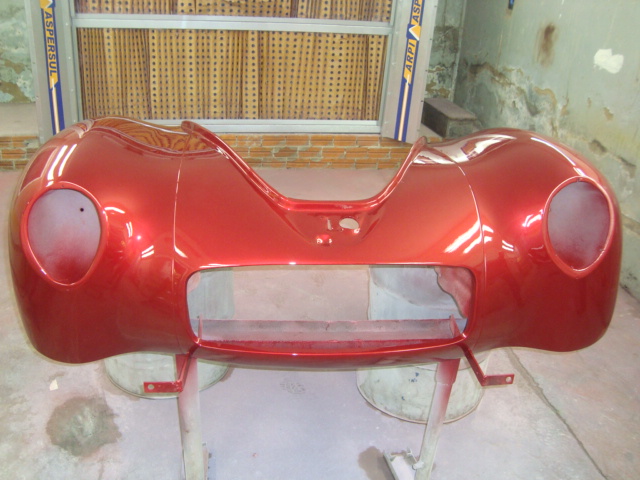

    A pintura desse Willys parece que foi uma base que imita cromo e por cima uma tinta candy. Qual é essa tinta que imita o cromo? Pode responder por MP se preferires, pois nas lojas de tinta ninguém sabe de nada...

    Rodrigo, que tinta é essa que dá efeito de cromado?
    Ficou muito fodástico!

    Nada de mais meu caro...
    Essa tinta é a chamada Tricolt... Vc aplica uma base prata granulado grosso, sem falhas no prata, depois vc vem com 10 demãos do vermelho. Necessário 10 demãos por ser uma tinta bem "rala", pois ela não pode tampar a base prata... tem alguns tons de cores em Tricolt, vermelho, verde, azul...
    Estamos falando do vermelho mais claro ok?!
    O de cima não tem nenhum segredo não... uma base escura e 4 a 5 da tinta...
    O Acabamento final no verniz é interessante tb esceder ump ouco as demaos, pq o retoque do tricolt é uma trajédia...
