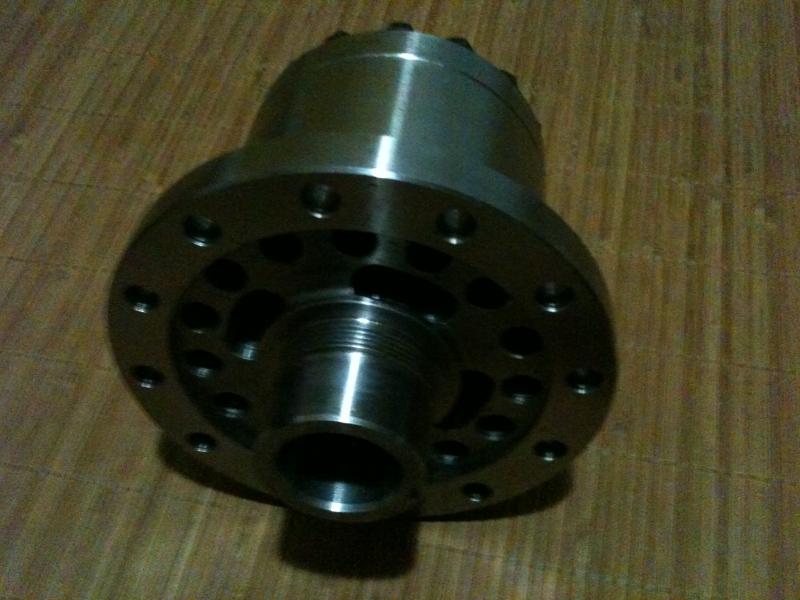

    bom, depois de um sumiço...vamos a algumas atualizações...
    apesar de eu ter prometido a mim mesmo que não compraria mais nada até o carro estar andando direito, acabei comprando o bloqueio, já que estávamos tentando desenvolve-lo junto a kaiser. o brinquedo chegou no sábado...acho que consigo instalá-lo antes do encontro....só tenho que arrumar alguem capacitado a instalar.
    em relação ao motor, desisti temporariamente da injeção eletrônica, alguns problemas com o kit de injeção e a dificuldade de encontrar alguem com conhecimento e interesse em resolver o problema aqui no rio, me fizeram tomar essa decisão.....agora só falta o correio entregar o novo brinquedo para colocar o carro para andar e fazer a maldita vistoria.

    ah, outro comentário....apesar de ter desistido da injeção (pelo menos por enquanto) juntei bastante conhecimento sobre o assunto, se existir algum interessado em perguntar qq coisa estou à disposição.

    Leo,
    Como já falei, se vc quiser instalar leva na Continental, não acredito que o seja problema instalar o seu bloqueio.

    pois é...to pensando aqui...minha preocupação era arrumar alguem que estivesse habituado a mexer nesses diferenciais, por causa da questão da regulagem.

    Citação Postado originalmente por leogc Ver Post
    abs
    Tudo bem! Leonardo?
    Faz tempo que não escrevo nada...nem dou opiniões depois que vendi a Pick-up Cabine Dupla pro Rogério/AC.
    Como, perguntar não ofende....por que vc não leva o carro para Pouso Alegre, (371 Km) tem dois mecanicos que faziam para mim a manutenção do Jota, eles trabalhavam na fabrica do JPX, acho que eles poderiam dar um trato legal no Fio Entupido e quem sabe "desentupir"...de vez.
    Pensa aí...se precisar de ajuda...é só falar
