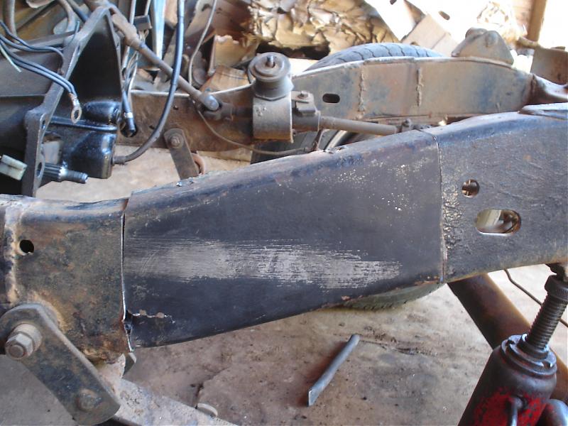

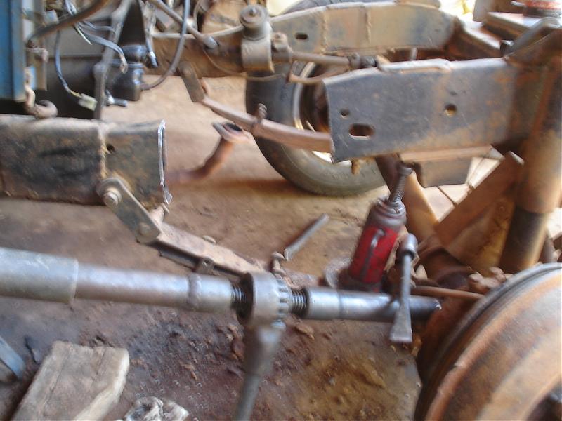

    Vou me mudar no dia 01/06 para a Paraiba e ontem Fiz a vistoria do jipe que vou usar o chassi, gastei R$ 310,00 com a documentação e r$ 80,00 para despesas de custo para a menina do Dentran que me ajudou com a vistoria. Quando comecei a desmontar os jipes o meca falou que o chassi que eu emplaquei tava muito ruim, todo empenado, cheio de soldas mau feitas, ai eu resolvi fazer algo sem consultar o forum( não deu tempo) resolvi fazer um "transplante de orgãos" cortei os dois chassis na parte onde fica a numeração e mandei reforçar, não sei se fiz alguma besteira mas assim que tiver pronto posto fotos. Amanhão vou terminar de desmontar e reforçar o chassi e pintar.
    Miniaturas de Anexos Miniaturas de Anexos CJ5 O Bailarino-dsc01677.jpg   CJ5 O Bailarino-dsc01674.jpg

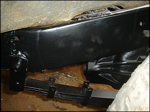

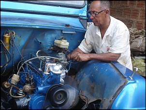

    Olha o resultado. Ficou Quase bom

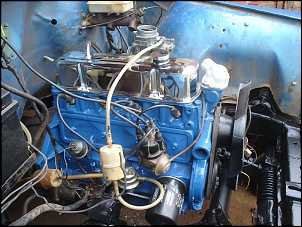

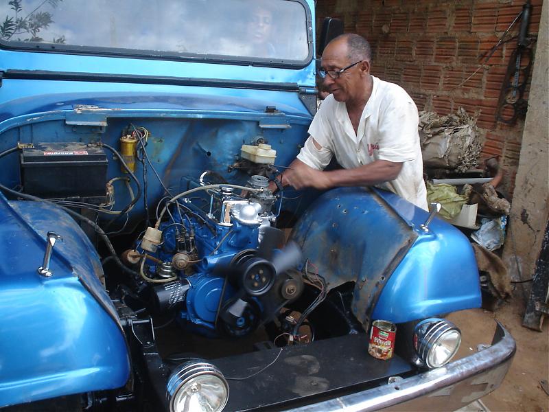

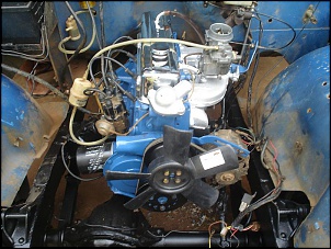

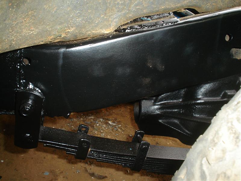

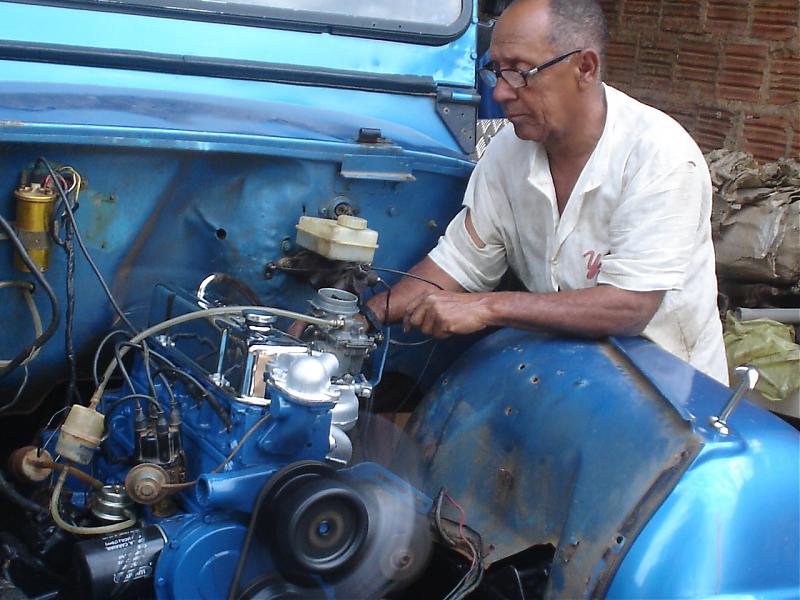

    Consegui todas as peças da tração, comprei a reduzida por r$ 100,00, mas so vou montar na paraiba porque ainda falta a flange que é um pouco cara. A minha intenção era desmontar e fazer tudo mas como tinha pressa fiz tudo as pressas, o que eu não aconselho que ninguém faça, e pior quando o meca desmontou, no final de semana eu estava viajando e não vi nada. O cassi foi lixado e pintado, usei aquela parte do eixo dianteiro do outro jipe que tem aquela bola,(esqueci como se chama) também desmontado e revisado, motor pintado, carburador desmontado e todo revisado (agora na Paraiba é só Gasolina), comprei um tanque semi novo porque o meu tava podre. Pelas fotos da pra ver que ainda falta muita coisa pra trocar mais na Paraiba eu termino.
    Pena que não dava pra fazer a lata, segundo o meca ela tá estourando por baixo precisa de uma reforma geral que vou deixar pra fazer mais pra frente.

    Esqueci de postar as fotos
    Miniaturas de Anexos Miniaturas de Anexos CJ5 O Bailarino-dsc01699.jpg   CJ5 O Bailarino-dsc01701.jpg   CJ5 O Bailarino-dsc01702.jpg   CJ5 O Bailarino-dsc01703.jpg

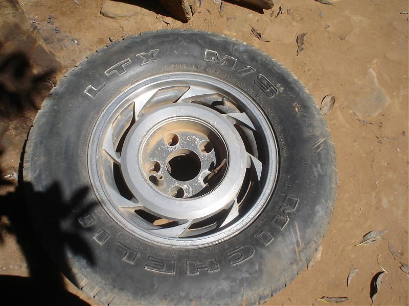

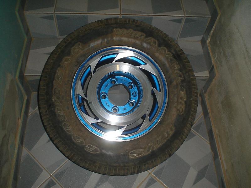

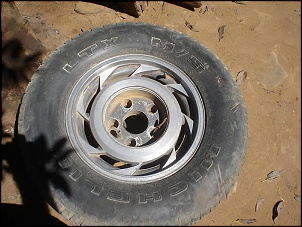

    Encontrei um jogo de rodas da F1000 por R$ 300,00, mas tinha que mandar pintar e ver se tinha algum problema. Resolvi então recuperar as que ja estavam no bailarino, mandei desempenar, pintar os detalhes da roda na cor do carro e diamantar. Valor R$ 275,00
    Miniaturas de Anexos Miniaturas de Anexos CJ5 O Bailarino-dsc01676.jpg   CJ5 O Bailarino-dsc01721.jpg

    Citação Postado originalmente por Luiz Marcos Ver Post
    Aqui em Bsb, não passa na vistoria de maneira nenhuma...
    Teria sido mais fácil raspar o número e pinar de novo...
