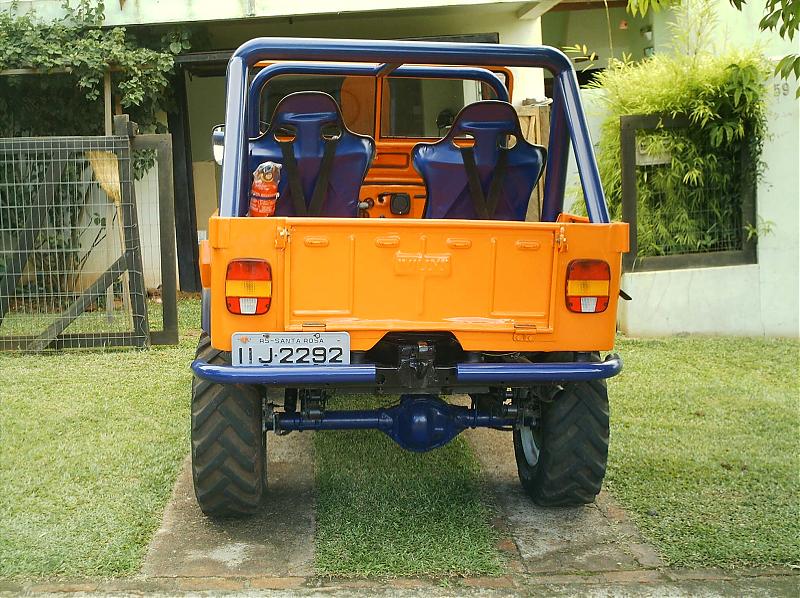

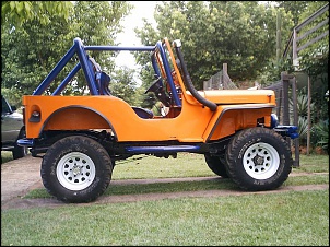

    Caros amigos do fórum:
    Criei vergonha, tomei um tempinho e acho que aprendi a postar fotos aqui.

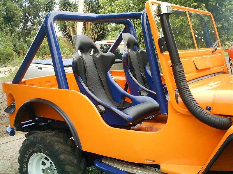

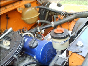

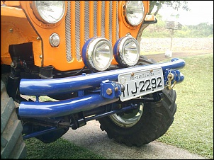

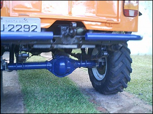

    Assim, vai algumas fotos do meu CJ3A 1948, que está comigo a mais de seis anos.
    Miniaturas de Anexos Miniaturas de Anexos Jeep CJ2A 1948-imag0001.jpg   Jeep CJ2A 1948-imag0002.jpg
    Ficha Técnica do bichinho:
    Ano- 1948

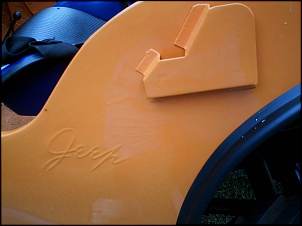

    Modelo- Civil (mas tem um suposte de machado e picareta na lateral que alguns dizem ser de um modelo raro - eu não sei)

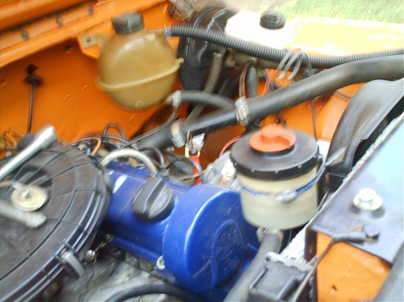

    Motor- AP 1.8
    Combustível- Gasolina
    Caixa- 4 marchas do jeep 1978 militar
    Eixos- Canela grossa do jeep 1978 militar
    Freios- Disco nas 4 rodas, com freio de mão na traseira e servo freio de ômega
    Direção- Hidráulica do santana, com coluna de direção do VW apolo
    Pedaleiras- Suspensas do opala
    Suspensão- Feixes originais, com SPOA
    Pneus e rodas- 255/75/15 frontiera com rodas mangels 15x8, mas aguardando 33 (tá, tá, eu sei que o AP não empurra, mas sou teimoso)
    Acessórios- banco concha, santo antonio reforçado (aguentou uma capotagem de quatro voltas em uma ribanceira que quase levou o dono do tópico ao além) com gaiola, parachoques especiais e tanque externo made "bi mijão", snorkel "da fábrica própria", suporte de latinha de cerveja no painel (muuuuito importante) e outras coisas mais.

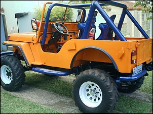

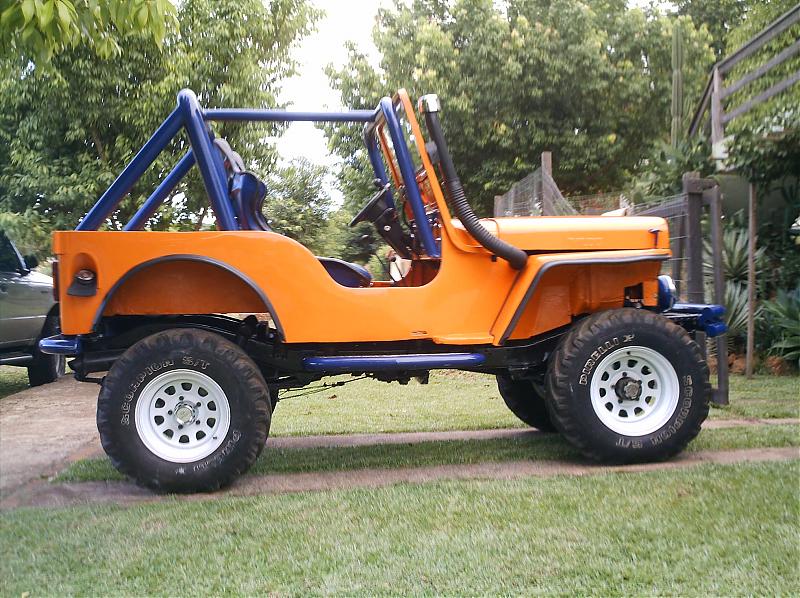

    Miniaturas de Anexos Miniaturas de Anexos Jeep CJ2A 1948-imag0003.jpg   Jeep CJ2A 1948-imag0004.jpg   Jeep CJ2A 1948-imag0005.jpg   Jeep CJ2A 1948-imag0006.jpg
    Mais fotos da criança
    Miniaturas de Anexos Miniaturas de Anexos Jeep CJ2A 1948-imag0007.jpg   Jeep CJ2A 1948-imag0008.jpg   Jeep CJ2A 1948-imag0009.jpg   Jeep CJ2A 1948-imag0010.jpg   Jeep CJ2A 1948-imag0011.jpg
    muito bonito!!
    e ainda por cima aqui do sul
    hehe
    parabens pelo jeep!!
    Valeu Smooth!!
    Tem ainda bastante coisa pra fazer, como a capota, que aliás pretendo comprar uma igual a do seu jeep (da Atlântida), ou fazer uma aqui no capoteiro, sob medida.
    Mas é aquela maxima "jeep jamais fica pronto".
    Q bancos são estes?
    Parabéns!!!
