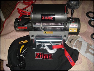

    Papai noel chegou atrasado pro Jegão,mais trouxe coisas boas

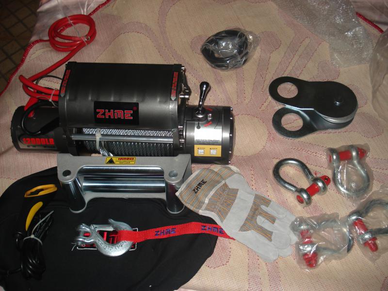

    foto 1: um conjunto de guincho

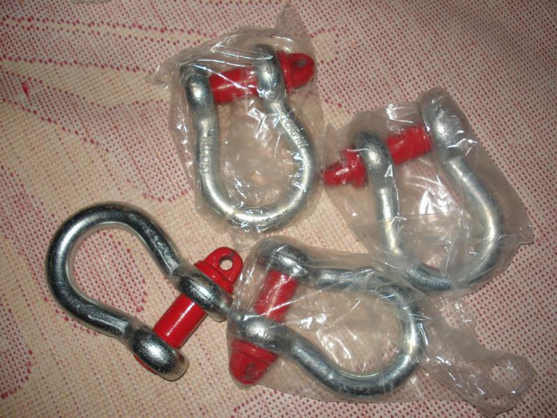

    foto 2: 2 manilhas para diant. e 2 pra tras.
    foto 3: o conjunto do guincho e outras coisas mais

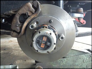

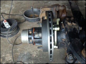

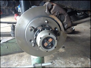

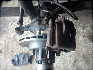

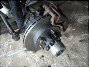

    kit freio berga
    Ae galera
    atualizando as noticias do Jegão.
    ele acaba de receber um kit freio a disco dianteiro do nosso companheiro Berga.
    que por sinal é muito bem feito

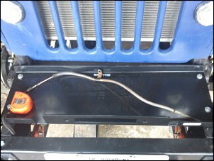

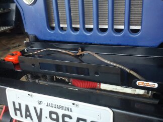

    e o suporte do guincho esta indo pro lugar. hoje vou levar o guincho pra fazer a instalação.

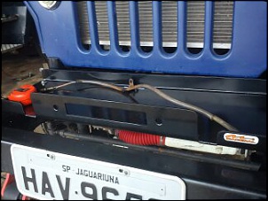

    uma pergunta a mesa do guincho pode ser somente aparafusada ou é melhor soldar também para garantir?
    logico que tem umas fotos.
    inté.
    Miniaturas de Anexos Miniaturas de Anexos CJ3 1951 - Cara de Cavalo-1297857951038.jpg   CJ3 1951 - Cara de Cavalo-1297857965690.jpg   CJ3 1951 - Cara de Cavalo-1297857979504.jpg   CJ3 1951 - Cara de Cavalo-1297857991018.jpg   CJ3 1951 - Cara de Cavalo-1297858007295.jpg

    mesa do guincho
    algumas fotos da mesa do guincho

  • #355
    09/04/2006
    6,415
    Pitaco....
    Faça os dois, e se possível faça pontos de solda nas duas extremidades dos parafusos.
    Toda segurança é pouco!
    Boa sorte ai e abs!!!!
  • #356
    Usuário Avatar de jaime_sandim
    08/09/2009
    Ponta Porã/MS
    825
    ok Alexandre
    estava pensando nisso mesmo.
    vou falar com o mecânico hoje mesmo. falar pra reforçar bem.
    ele faz tudo na solda MIG.
    e parafusos ja foram trocados pois vieram com 8mm foi para 12mm de aço.
    abraços

    Tinha visto que eram pequenos mesmo hehehehee 12mm é o mínimo.
    Jaime, isto é o que vi e o o que foi feito na minha. Não tenho muita experiência.
    Tudo feito pelo meu meca, mas este mês ainda começo com o curso de soldas, ai poderei meter a mão!!!! KKKKK

    boa dia
    conforme o Alexandre sugeriu a mesa do guincho foi fixada com parafusos 12mm de aço. com buchas passante e porcar travante.
    e uma solda MIG pra garantir.
    tem umas fotos do guincho no lugar(ainda falta ligar na bateria)
    e por ultimo uma do freio diant. com kit do Berga ,pinças da s10 4x2.
    é isso .
    abraços doido para colocar no barro

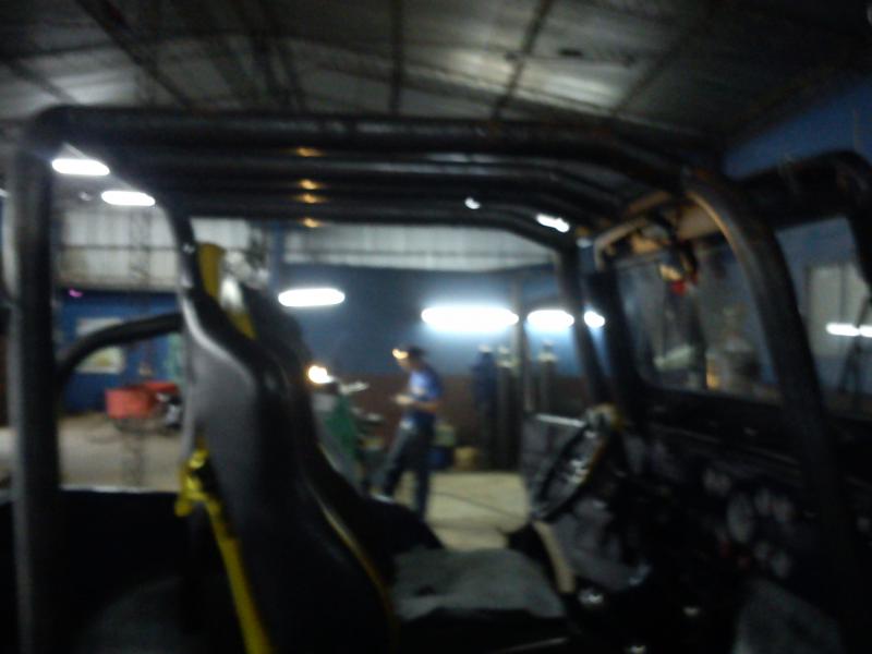

    Ola a todos

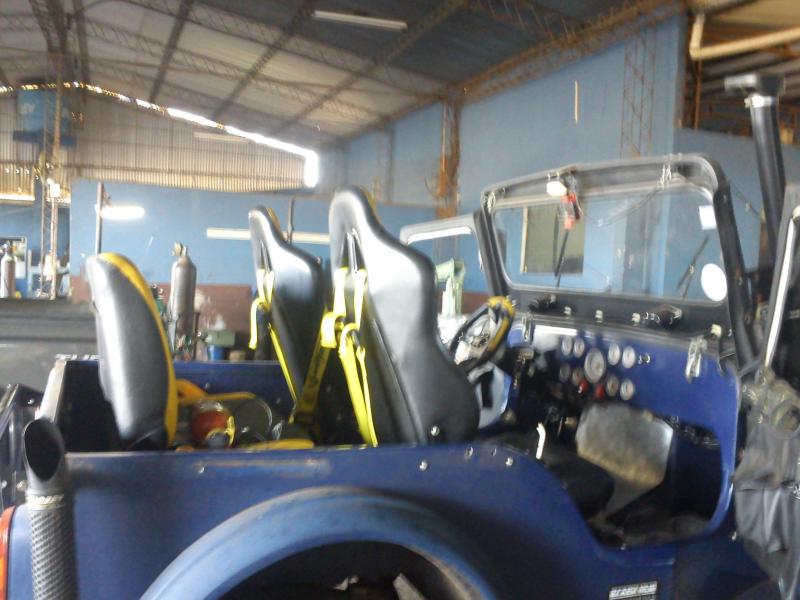

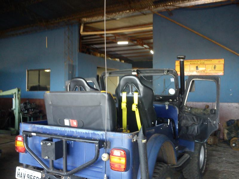

    depois de mais de 6 meses guardado o jegão finalmente esta ganhando sua gaiola
    para proteger me chifres
    eles esta na tornearia desde segunda estou gostando muito do servico
    a gaiola e maceral
    segue umas fotos
