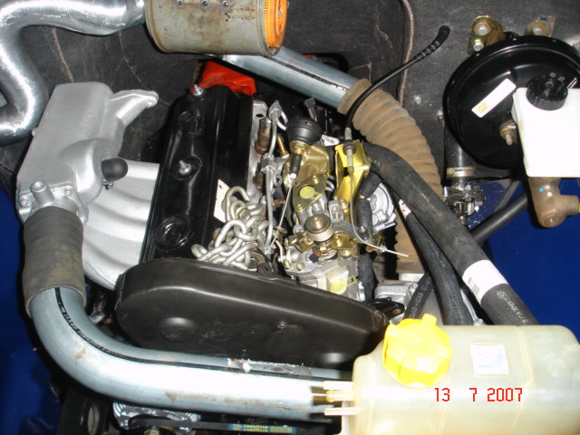

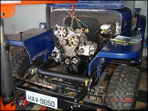

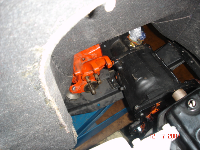

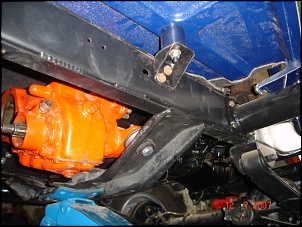

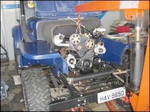

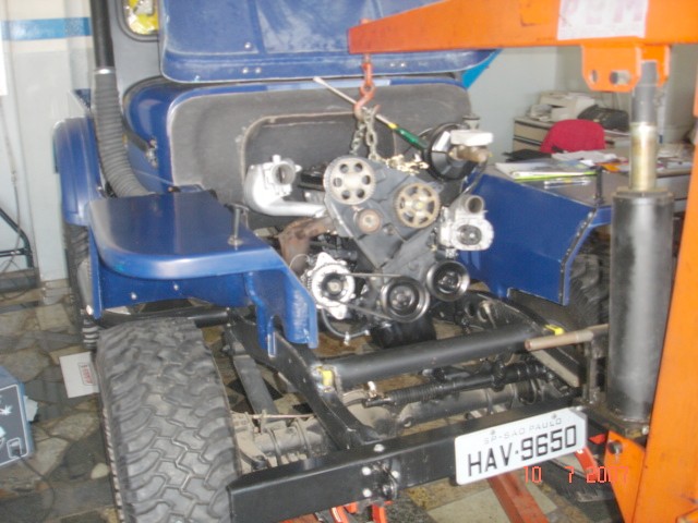

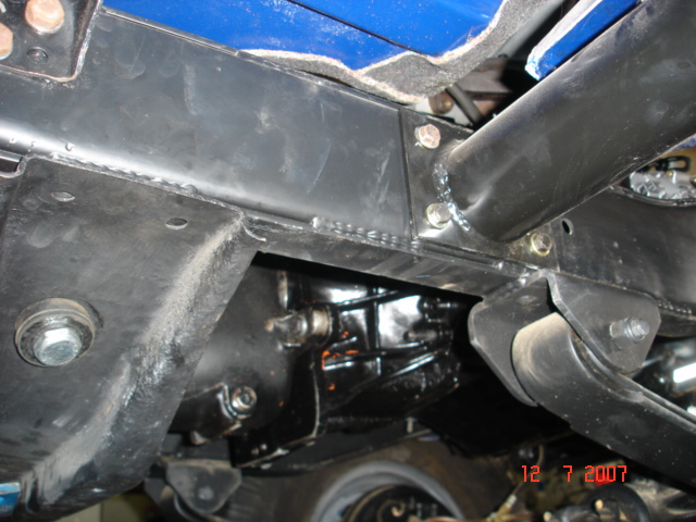

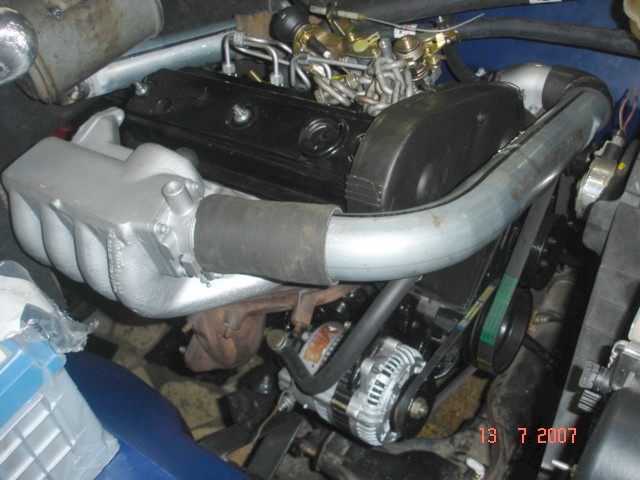

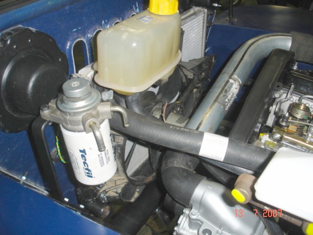

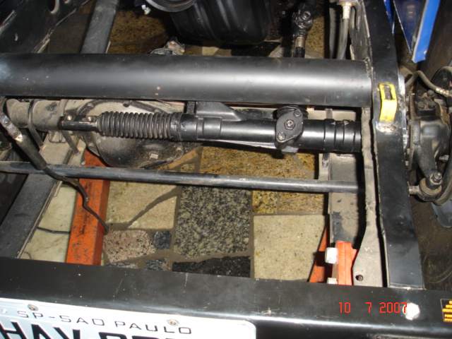

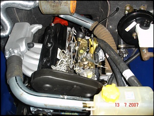

    14 de julho de 2007.
    Depois de uma semana de muito trabalho, o powertrain do Jegão foi para o lugar. Ainda não ligamos o bichinho, pois ainda falta adaptar algumas mangueiras, suportes, motor de partida, etc.... Mesmo assim agora falta pouco.
    Segue as fotos...
    Dirceu
    Miniaturas de Anexos Miniaturas de Anexos CJ3 1951 - Cara de Cavalo-imagem-036.jpg   CJ3 1951 - Cara de Cavalo-imagem-037.jpg   CJ3 1951 - Cara de Cavalo-imagem-038.jpg   CJ3 1951 - Cara de Cavalo-imagem-040.jpg   CJ3 1951 - Cara de Cavalo-imagem-041.jpg

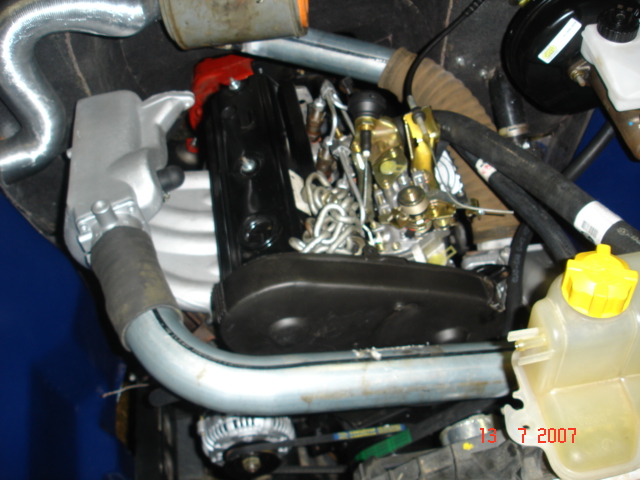

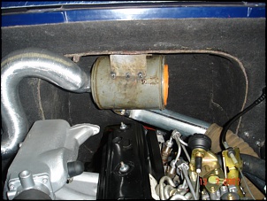

    Mais Fotos...
    Miniaturas de Anexos Miniaturas de Anexos CJ3 1951 - Cara de Cavalo-imagem-042.jpg   CJ3 1951 - Cara de Cavalo-imagem-043.jpg   CJ3 1951 - Cara de Cavalo-imagem-044.jpg   CJ3 1951 - Cara de Cavalo-imagem-045.jpg   CJ3 1951 - Cara de Cavalo-imagem-046.jpg

    E as últimas fotos da semana...

    Meus Parabens amigo, ficou ótimo o motor, não vejo a hora de ver o meu chegar a este ponto.
    A direção VW que você colocou é hidráulica? eu tinha no meu 54 ate antes da reforma uma de santana não hidráulica, agora optei em por a mesma porêm hidraulica, qual é a sua?
