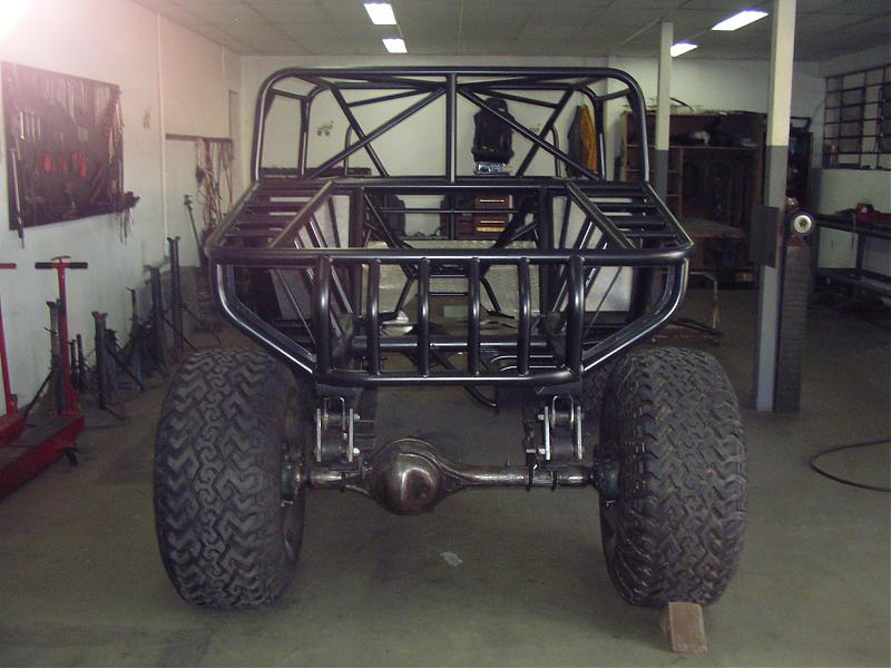

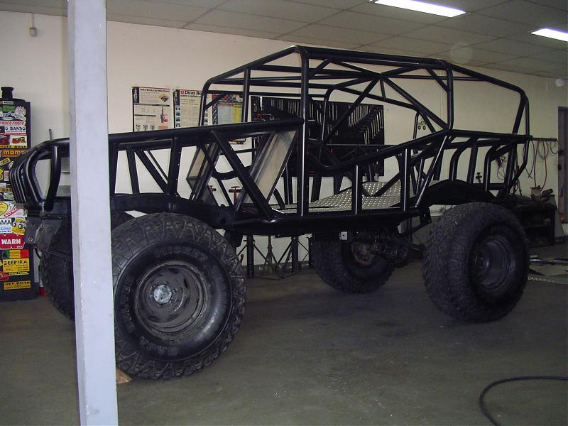

    Citação Postado originalmente por EDUARDO LEITE VALEIXO Ver Post
    OI
    BOM VAMOS LA:
    O MEU MOTOR E UM MWM 6CC 4.2L COM CAPA SECA DA D-20 E O CONJUNTO DE EMBREAGEM DISCO, PLATO E ROLAMENTO TAMBÉM DA D-20 POIS É MAIS ROBUSTO QUE O DA BAND, E ASSIM FICA ORIGINAL DA D-20. SÓ ADAPTEI UM PISTÃO HIDRAULICO PARA ACIONAMENTO DA EMBREAGEM PRA FICAR MAIS MACIO.
    PARA DAR CERTO A CAIXA DA BAND NA CAPA SECA DA D-20 SÓ FOI PRECISO FAZER UMA FLANGE ENTRE O ACOPLAMENTO DA CAIXA PARA A CAPA SECA DA D-20 PORQUE O EIXO PILOTO DA CAIXA DA BAND É MAIS LONGO QUE O DA CAIXA DA D-20, ASSIM NÃO SE MEXE NO QUE É ORIGINAL E FUNCIONA BEM.
    QUALQUER DUVIDA ME MANDE UM EMAIL
    UM ABRAÇO
    EDUARDO VALEIXO
    Grande Eduardo, novidades no Jipira
    Cara, consegui o sprint 6 bocas http://www.4x4brasil.com.br/forum/sh...152#post653152
    e agora to em duvida quanto ao cambio, vc disse que rodou um bom tempo com esse conjunto, e ai o cambio da band aguenta mesmo ? to perguntando pq ja quebrei dois com o motor 14B... imagina o tranco do sprint 6.

    Oi Elmer O Jipira Ficou Um Pouco De Lado Mais Mesmo Assim Ele Foi Pra Fenajeep,pois Eu Estava Sem Tempo E Dinheiro Para Continuar Mais Acho Que Em Agosto Começamos De Novo.e Ai Parabens Pelo Seis Boca Quanto A Caixa 5 Marchas Da Band Eu Rodei Uns 3000 Mil Km E Só Trinquei A Carcaça Da Reduzida, Mais A F-85 Com Pneus Funsa 900/16 Estava Pesando 2.970 Kilos. Se Voce Quizer Eu Tiro Umas Fotos Da Caixa Para Voce Ver E Posso Medir A Flage Que Faz O Acoplamento Da Caixa Na Capa Seca. E Ninguem Conseguiu Uma Relação Mais Curta Pra Os Eixos Da Band Porque Com Os 900/16 Eu Quebrei As Duas Homocineticas E Uma Ponta De Eixo Tras. Ja Que Voce Mexeu No Painel Corta Fogo Recue O Motor O Que Der Que A Distribuição De Peso No Jeep Melhora Bastante No Jipira Eu Recuei 50 Cm.
    Um Abraço
    Eduardo Valeixo
