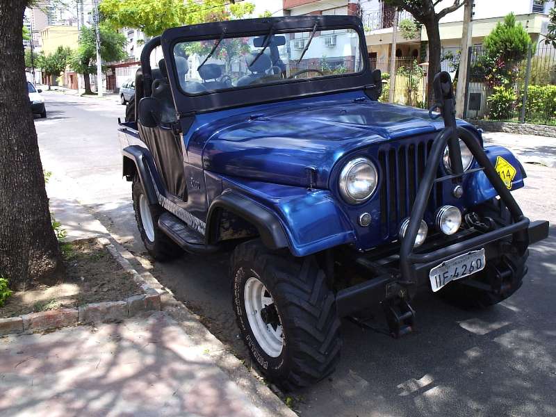

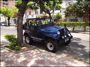

    Jeep CJ5 1975 "Azulera"
    Depois de um tempo acompanhando o fórum decidi colocar a ficha tecnica do Azulera, que original 1976 só tem o volante e o eixo trazeiro.(hehehehe)
    Ford Jeep CJ5 1976
    Chassi ano 83 reforçado, comprado 0Km na Agromotor, quando esta fabricava os mesmos.
    Carroceria: Completa em fibra de vidro também da Agromotor, das primeiras.
    Cor: Azul customizado.
    Motor: GM 151 ano 1992, com um veneno leve.
    Consumo: 5.5km/l (estrada/trilha).
    Tanque: traseiro de fibra entre a travessa em V, 45 litros.
    Cambio: Clark 4M C20
    Redução: Original, com eixo trabalhado (rolamentos).
    Diferenciais: Dana 44
    Bloqueio: 75% nos 2 diferenciais.
    Roda livre: AVM manual
    Freios: Disco ventilado na dianteira pinça do escort e tambor na traseira.
    Suspensão: Feixes de mola da bandeirantes.
    Amortecedores: Cherokee sport na trazeira e topic(acho) dianteira.
    Direção: Caixa de direção WV santana amortecedor de direção da band.

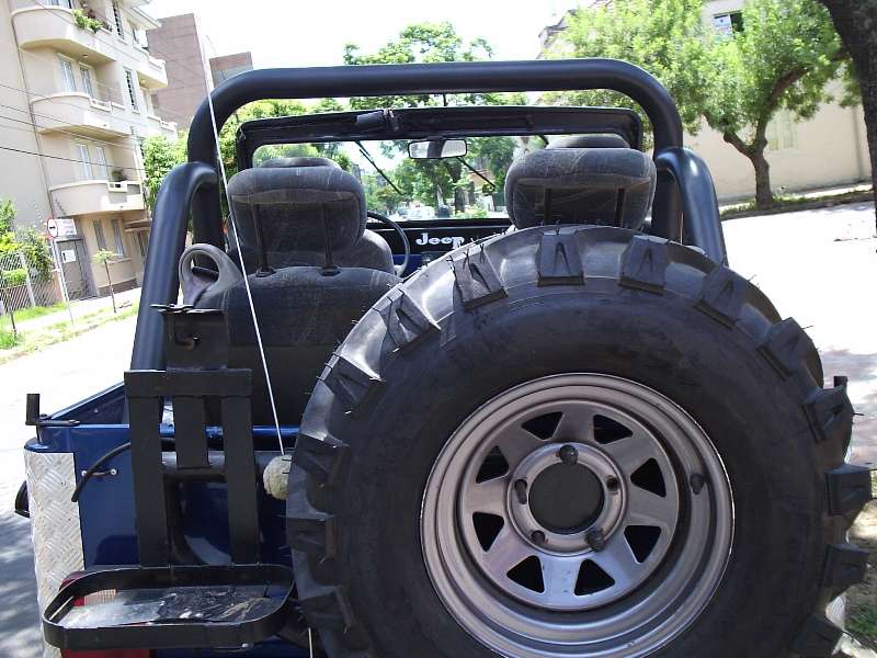

    Rodas: Mangels Branca 15x10"
    Pneus: Fronteira com ombreira equivalente à 33'

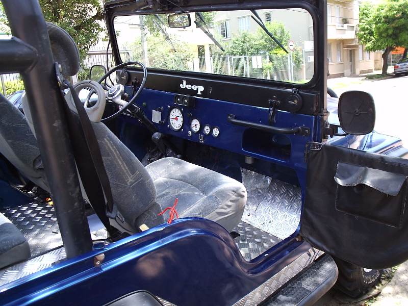

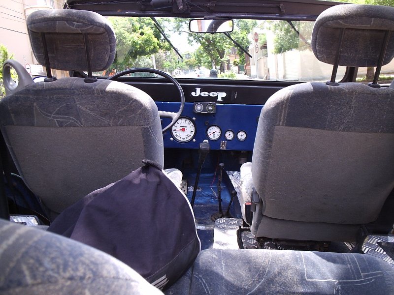

    Interior: personalizado
    Volante: Original
    Pedaleiras: Shutt

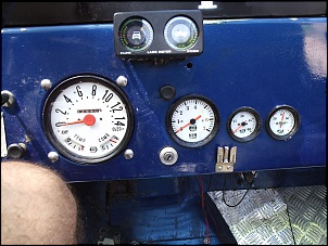

    Painel de instrumentos: VDO Original fundo branco, Rpm, pressão do óleo, amperimetro, temperatura do óleo personalizados.
    Bancos: Os 4 traseiros a Senic.
    Cintos: 3 pontos Omega.

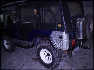

    Santo Antonio: Keko 3"
    Suporte de estepe e galão: Keko
    Galão reserva: inox
    Quadro do parabrisa: de 3 limpadores
    Capota: Gaúcha fixa.
    Faróis : 90/100W + 2 auxiliares com Luz alta e baixa 65/75w.
    Retrovisores: Donatti
    Rádio Px: Cobra DX II
    Interior: revestido em placa de alumínio.
    Comprei esse Jeep em 2003 e o credito das adaptações é do Sr Boeira, antigo dono, mecânico de mão cheia, grande amigo.

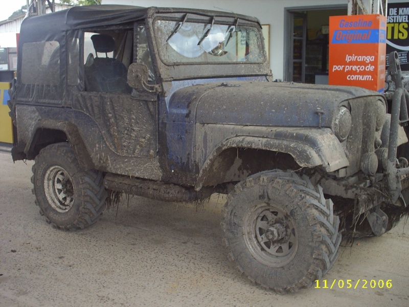

    Essas são para não dizerem que é Jeep de shoping rsrsrsr....

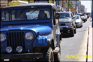

    É, a última foto é da trilha de Palmares do Sul, mas como que tu descobriu?
    Para mim é uma das melhores do RS, junto com a trilha de Osório. Desde 2003 eu nunca falto essas trilhas !

    Tem como não ser ?! Uma estrada gigante de barro com vários jipes passando não tem em outro lugar. Pra mim também é a melhor trilha, foi inclusive onde iniciei na minha vida com o jipe e não pode ser melhor .
