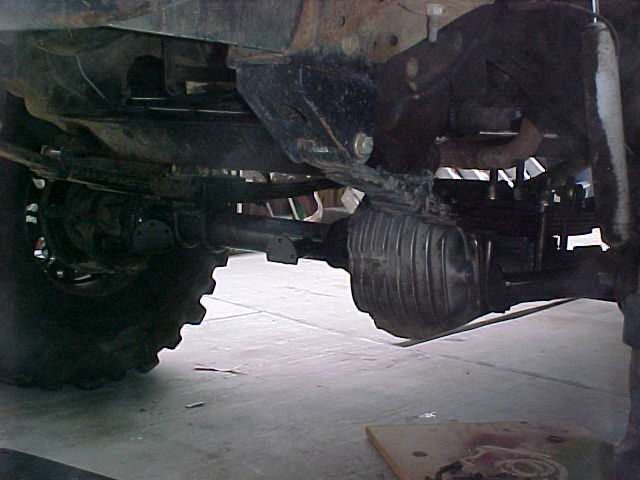

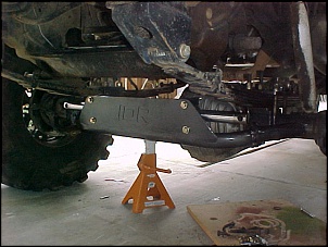

    Achei as fotos do cilindro.........
    Miniaturas de Anexos Miniaturas de Anexos Suzuki Samurai - Spider-549_790.jpg   Suzuki Samurai - Spider-548_655.jpg   Suzuki Samurai - Spider-547_315.jpg
    Este da foto resolveu o problema com a chapa de proteção, pode ser uma boa ideia mas eu prefiro colocar o cilindro o mais alto possivel.
