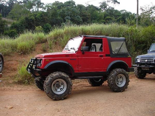

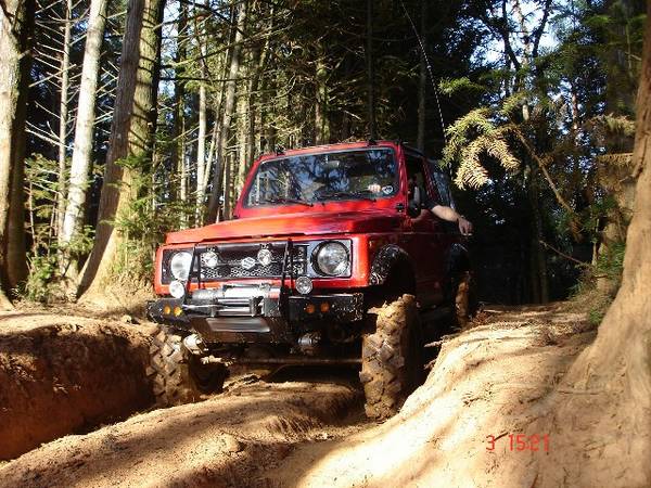

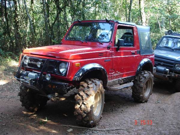

    Descrição:
    Samurai 95 Canvas
    Motor e câmbio originais
    Kit de redução X-Crawler 4.16
    Jumelos articulados by RC4x4
    High Steer by RC4x4
    Barra de direção reforçada by RC4x4
    Suportes dos amortecedores reposicionados by RC4x4
    Protetor de tanque by RC4x4
    Parachoque dianteiro by RC4x4
    Estribos by RC4x4
    Barra de tração traseira by RC4x4
    SPOA
    Body Lift de 2"
    Amortecedores traseiros da Ranger - Cofap GL12343
    Amortecedores dianteiros do Omega Suprema
    Pneus 3K New Frederico 255x75x15
    Rodas Mangels 15x8" offset -25 modelo Direcional
    Feixes de molas com 4 lâminas na dianteira e na traseira
    Guincho HDW9000G
    PX Maxon MCB-30
    Totem Mini Trip
    Faróis originais trocados por BI-Iodo com lâmpadas Cool Blue
    Faróis auxiliares de neblina e milha
    Bancos dianteiros San Marino BA-65
    Algumas fotos:
    Ainda faltam algumas coisas mas, pronto mesmo, acho que nunca fica...

    Citação Postado originalmente por andre4x4
    Show de bola teu samuca , Ronaldo, eu tenho um 93 que vai ficar parecido com o teu...:
    Valeu André , obrigado..
    -fez spoa com quem?
    Quando peguei o Samuka no ano passado já tava com SPOA, o antigo dono me disse que foi feito na Adrenalama.
    - ficou muito duro com 4 laminas nos feixes dianteiro e traseiro? Foi para compensar o peso do guincho e proteções?
    Coloquei 4 lâminas na dianteira pq depois de trocar os amortecedores, os dianteiros ficaram com pouco curso, mas isso porque as molas dianteiras estavam um pouco cansadas, as traseiras estão originais, mas tá um pouco baixa, acho que vou ter que trocar pelo menos uma lâmina. Ficou um pouco mais duro, mas não muito mais duro que o original, afinal samurai já é duro prá kct ...
    -os jumelos articulados do Rodrigo Portugal tem uma "trava" para andar no asfalto? Como fica o desempenho on e off road com eles? Melhora o curso da suspensão na trilha mesmo?
    No carnaval eu rodei mais de 500 km, sendo pelo menos 450 na BR116, dá prá andar no asfalto sem problemas, mantive a média de 80 a 90 km/h nas retas, nas curvas, por causa da altura e dos pneus eu tirava o pé, não quis abusar da sorte, mas vai bem. Até agora só fiz duas trilhas com o samurai, uma bem leve e a outra foi o Pinheirinho, com muita erosão, nem soltei a trava dos jumelos, mesmo porque não dá prá tirar a trava do jumelo dianteiro esquerdo pq bate no parachoque, mas isso foi c@g@da@ minha na montagem, preciso cortar o parafuso ou deixar sem, como o samurai é leve, acho que no asfalto não vai fazer diferença.
    - Dá para andar na estrada a que velocidade com ele com segurança?
    Como te falei, dá prá andar na boa entre 80 ou 90km/h, nas retas e se a estrada for boa.
    -Estes amortecedores mais longos, melhoram muito o curso? Teve que modificar os suoportes dos amortecedores ou é plug and play?
    Os amortecedores melhoram e muito o curso, mas tem que reposicionar os suportes inferiores, fora isso é plug and play.
    Desculpa o interrogatório, mas é que o teu samuca tá muito parecido com o que eu pretendo fazer...
    Sem problemas, foi perguntando muito que optei por essa configuração e não me arrependo, o próximo passo é ligar o guincho que ainda tá sem a instalação elétrica e colocar um bloqueio no diferencial traseiro, de preferência um Lockright, na Trilha do Pinheirinho deu prá perceber a diferença nas erosões entre um samurai com bloqueio e um sem.
