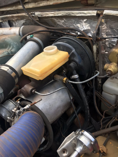

  • 06/04/2023, 20:52
    titanium
    1 Anexo(s)
    Revisão Freio e Embreagem
    Final do ano passado a embreagem da band estava estranha...
    Achei que era a hora de trocar o Kit, apesar de o motor ter sido feito, não sabia se a embreagem havia sido trocada.
    Então em dezembro parei o carro para fazer Embreagem e sistema de Freio completos.
    Comprei as peças e encostei para revisão.
    EMBREAGEM
    Não era o kit, era só o atuador que afrouxou e precisava de regulagem. Kit sobressalente está guardado.
    FREIOS
    Hidrovácuo e Cilindro mestre revisados com kit original TRW na melhor casa de freios de Brasília. Ficou espetacular.
    Troquei todo o fluído da linha. Utilizei fluído DOT4 da Bosch, ORIGINAL... Tirei todo o fluído velho e coloquei Novo. Ficou muito bom.
