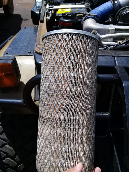

    Troca de óleo e filtros - 13.229 km
    Realizando a 1ª troca de óleo dela em minhas mãos...
    Óleo escolhido foi o Shell Rimula, especificação CI, 15w40.

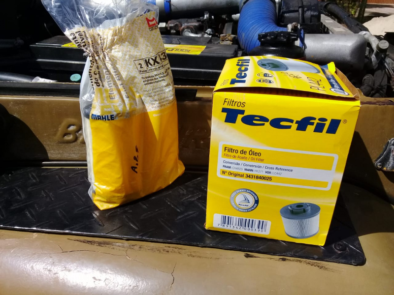

    Foram adquiridos os filtros:
    - de AR, marca Tecfil;
    - de ÓLEO MOTOR, marca Tecfil; e
    - de DIESEL, marca Mahle.
    Como encontrei de boa marca, preferi já comprar 1 jogo de filtros sobressalentes, para a próxima troca.
    Filtro de ar estava bem sujo. De diesel estava ok. O óleo estava bem queimado.

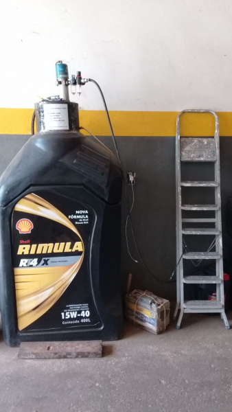

    Óleo Shell Rímula:
    Anexo 574759

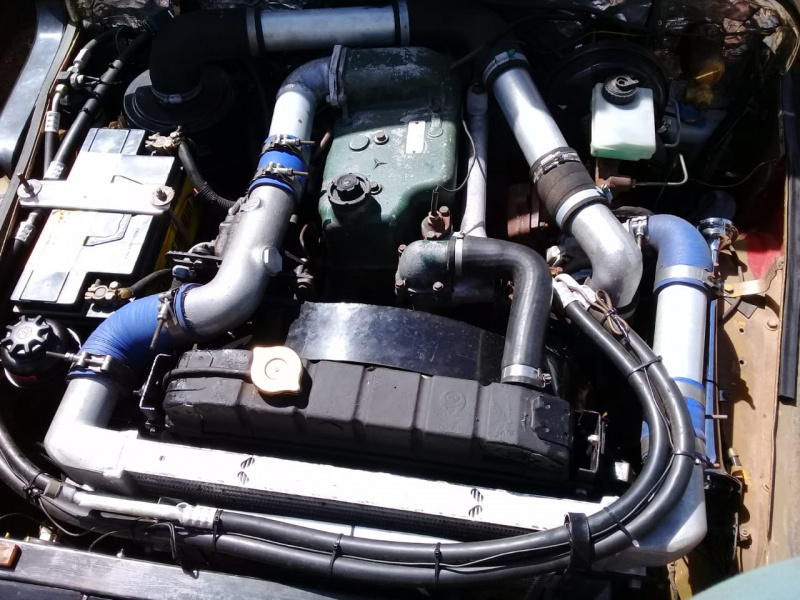

    Visão do cofre do motor:
    Anexo 574760
    Filtros de diesel e óleo:
    Anexo 574761
    Filtro de ar bem sujo:
    Anexo 574762

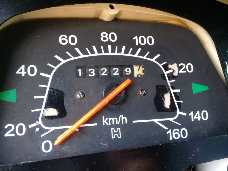

    KM da troca:
    Anexo 574763

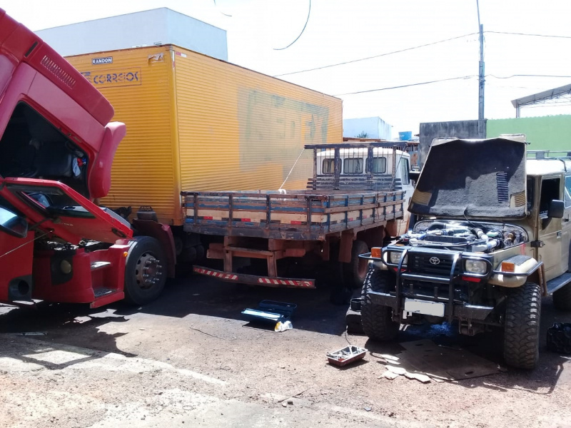

    Local "raiz" para a troca de óleo - junto com outros brutos e com direito a uma boa prosa com mecânicos e caminhoneiros da rodagem, todos admirados com a Usa:
    Anexo 574764

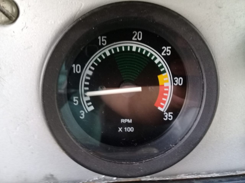

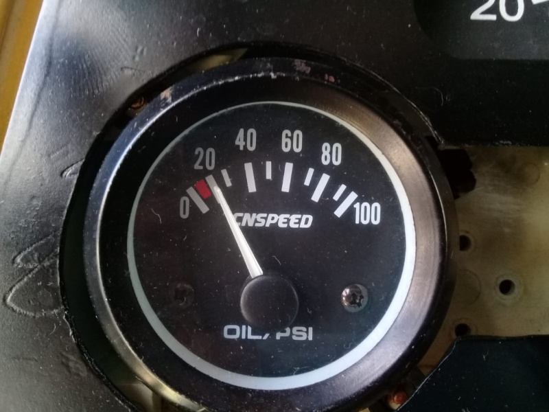

    Percepções acerca do funcionamento do OM-314 turbinado - Pressão do Óleo
    Nunca fui muito "cri cri" com parâmetros da pressão do óleo dos motores.
    Pra mim, isso era uma coisa meio transparente (talvez até "irrelevante").
    Mas esses dias estive rodando com a Usa e percebi que quando o motor aqueceu bem (temperatura da água a cerca de 85º) a pressão do óleo do motor com ela parada (RPM baixo) estava marcando no vermelho do marcador.
    Achei estranho e resolvi pesquisar.
    Num tópico antigo aqui no fórum os amigos Tounda, Sergio e e outros que agora não recordo o nome estavam debatendo sobre qual a pressão normal de trabalho.
    Até que nesse post veio uma foto do manual do OM-314 indicando que em RPM baixo o motor poderia ficar com MÍNIMO de 0,5 bar de pressão na bomba de óleo. Com ele "girando mais forte", a pressão mínima deveria ser de 2,5 bar.
    Infelizmente o marcador está marcando em PSI... fiz a conversão e vi que na zona vermelha do marcador, o motor estaria em algo como 10 PSI, ou seja 0.689476 bar... ok, acima do mínimo exigido, mas na minha opinião muito perto do patamar mínimo.
    Por isso decidi fazer de imediato a troca do óleo, pois isso normalmente ocorre quando o óleo começa a perder suas propriedades.
    Bom, troca de óleo feita, as leituras ficaram melhores, vejam:
    RPM baixo (Ok, o marcador ta marcando errado pois o alternador é diferente, mas dá para ter noção):
    Anexo 574765

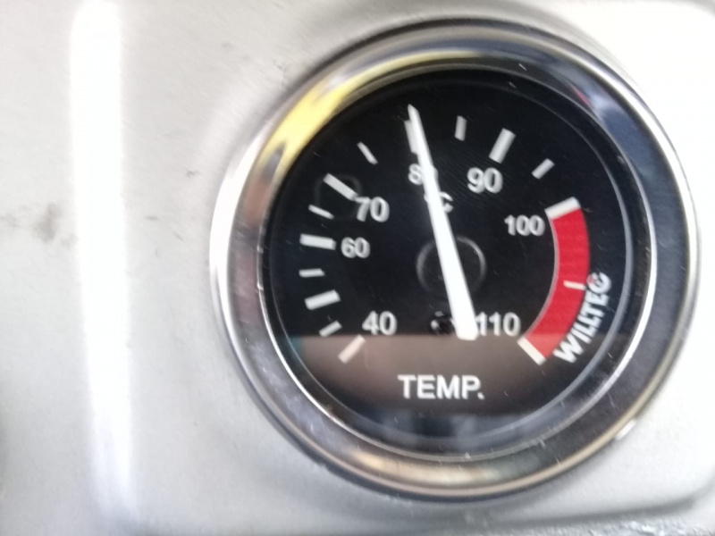

    Temperatura (sensor de mercúrio):
    Anexo 574766
    Pressão agora em 20 PSI, ou seja 1,37 bar:
    Anexo 574767
