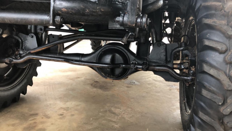

    segue algumas fotos
    esse é o chassis , só que ainda nao está com os eixos da triton
    está com os eixos do jeepinho willys
    os da triton ainda vou montar.
    dai essa suspensao que está no chassis, vai sair , e vou por uma spoada com jumelos articulados
    da toyota bandeirante propria pro jeep já ,
    e os amortecedores , estou comprando uns na bumper , sob medida

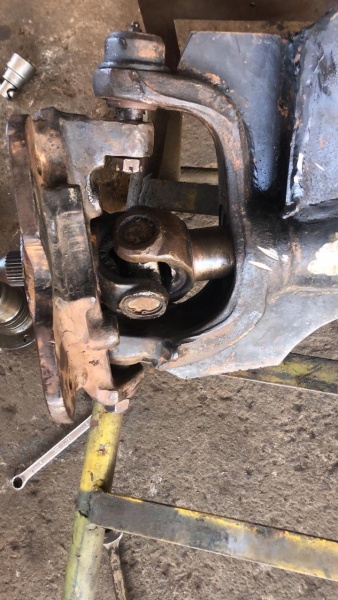

    Dai , esses eixos com cruzetas , são os da triton que comprei,
    já sao semi eixos forjados rotax
    cruzeta do trator zf, e a outra cruzeta confeccionada com a homocinetica da triton.
    ainda vou confeccionar na rotax essa parte adaptada da triton,
    pra ela já vir original .
    mais isso somente no futuro.
