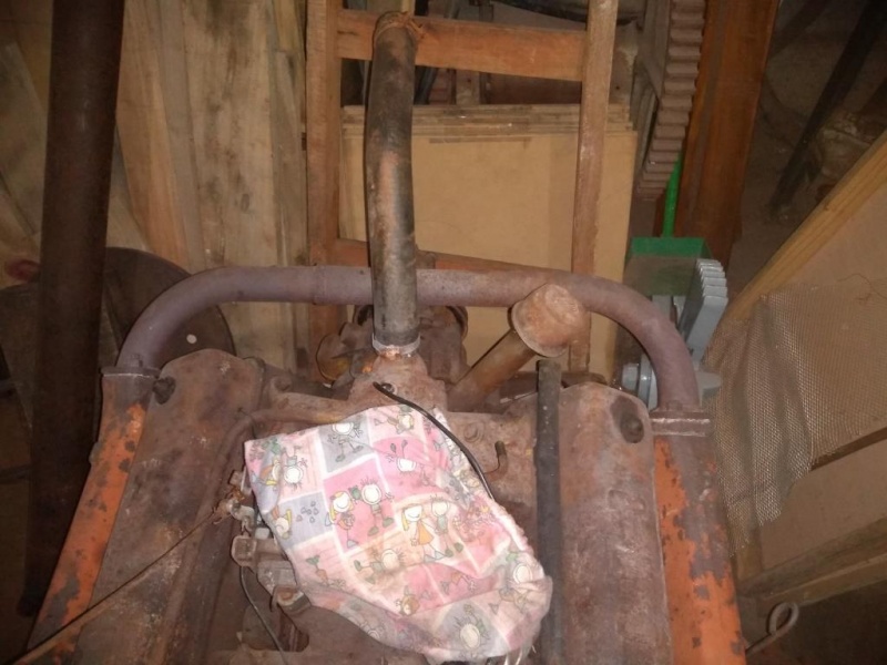

    Reparo no painel frontal...

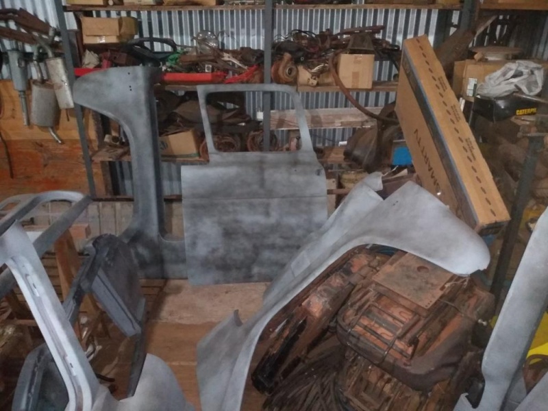

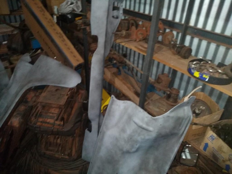

    Todas as peças da cabine preparadas e com fundo...

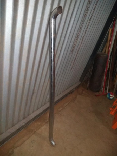

    Essa tubagem do motor vou usar um cano de inox...

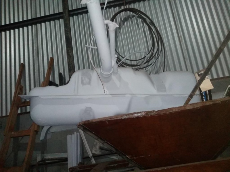

    Uma alteração que vou fazer será o tanque de combustível, vou tirar de tras do banco e usar de camionete no meio do chassi...
    Um da S10 de 67 litros...

    Citação Postado originalmente por Ramon Pires Ver Post
    É a melhor coisa que faz Ramon!
    Rodar com cheiro de gasolina dentro da cabine é ruim, por mais vedado que seja o sistema.
    Colocar fora é mais seguro também.
    Show!

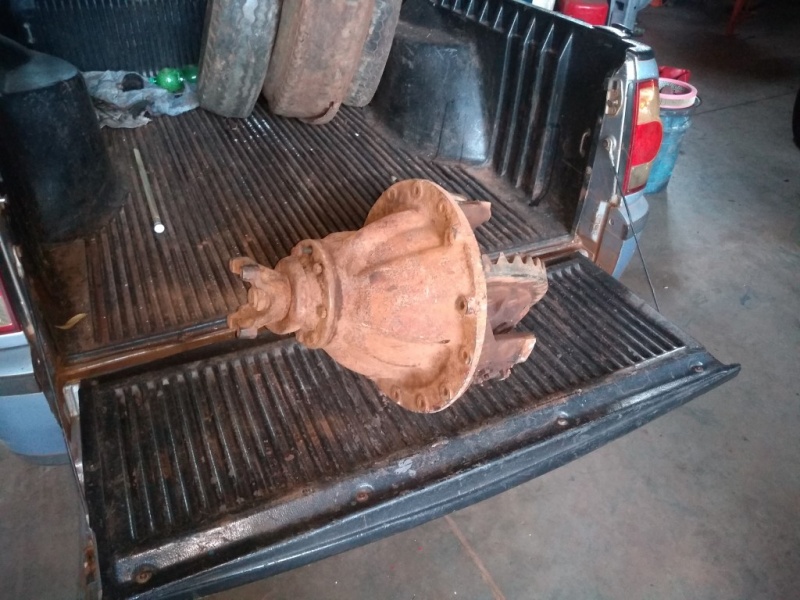

    Vou puxar pra dentro de casa e tirar os eixos e as molas,
    Desmontar os pneus e pintar as rodas, revisar os freios,
    Acho q vou conseguir um diferencial sem redução, mais longo, dai vou trazer e
    ver bem certo isso...

    Quanto ao diferencial mais longo isso nao vai ser problema pois vai ser encurtado mais de metro o chassi e as abas de reforço vai ser retirado, a caçamba vai ser beem mais leve... dai vai empurrar bem tranquilo.
